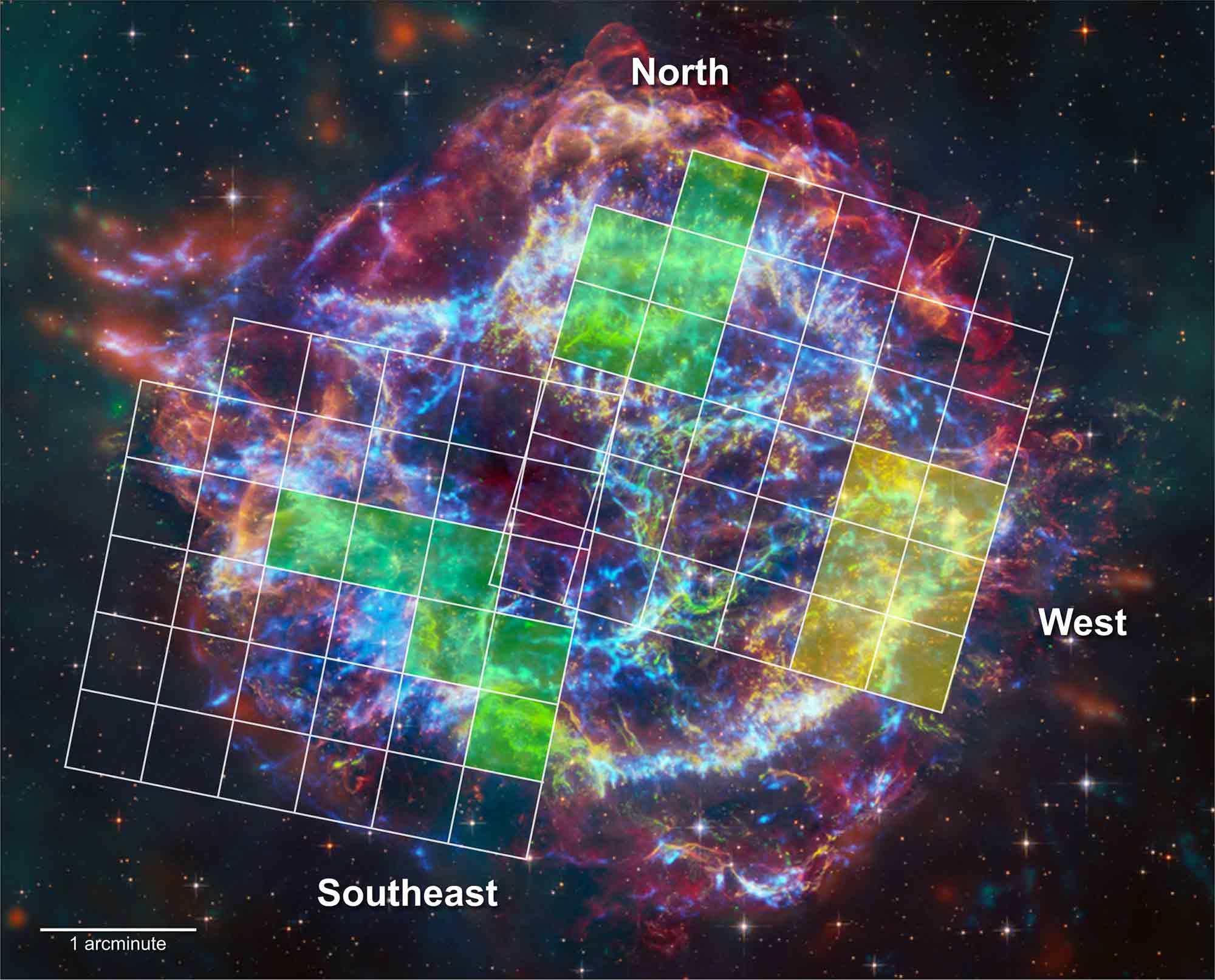

Pozorování zbytků supernovy Cassiopeia A pomocí přístroje Resolve na palubě japonsko-americké kosmické observatoře XRISM (X-ray Imaging and Spectroscopy Mission) odhalilo silné důkazy přítomnosti draslíku (zelené čtverce) v jihovýchodní a severní části zbytků. Mřížky překrývající obraz zbytků představují zorná pole dvou měření provedených přístrojem Resolve v prosinci 2023. Každý čtverec představuje jeden pixel detektoru Resolve. Slabší důkazy o přítomnosti draslíku (žluté čtverce) na západě naznačují, že původní hvězda mohla mít před explozí skryté asymetrie.

Při lovu dalších prvků tým použil přístroj Resolve na palubě observatoře XRISM. Cas A pozoroval v prosinci 2023 celkem dvakrát. Výzkumníci byli schopni v datech objevit stopy chloru a draslíku, určili, že pozůstatek obsahuje poměry prvků mnohem vyšší, než se očekávalo. Resolve také detekoval možný náznak fosforu, který byl již dříve v Cas A pozorován v infračervených vlnových délkách.

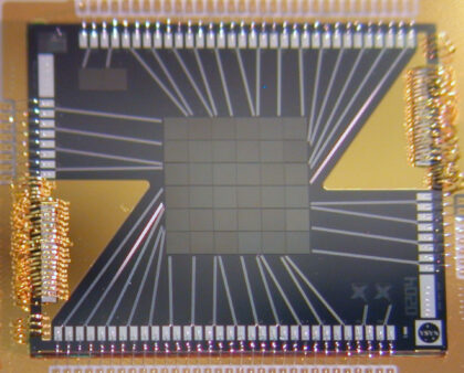

Detektor přístroje Resolve pro teleskop XRISM.

Vysoké rozlišení přístroje Resolve a jeho citlivost umožnily taková měření,“ říká Brian Williams, projektový vědec mise XRISM z Goddardova střediska v marylandském Greenbeltu a dodává: „Kombinace schopností XRISM s těmi, které mají jiné mise, umožnila vědcům detekovat a měřit tyto vzácné prvky, které jsou tak důležité pro vznik života ve vesmíru.“ Astronomové si myslí, že hvězdná aktivita by mohla narušit vrstvy jaderné fúze ve hvězdách předtím než explodovaly. Takovýto převrat mohl vést k trvalému, rozsáhlému míchání hmoty uvnitř hvězdy, které vytvořilo podmínky pro vznik chloru a draslíku v hojném množství. Vědci také zmapovali pozorování Resolve na snímek Cas A pořízený teleskopem Chandra a ukázali, že prvky byly soustředěny v jihovýchodní a severní části zbytku. Toto nerovnoměrné rozložení může znamenat, že hvězda sama o sobě měla před explozí základní asymetrie, což naznačují údaje z observatoře Chandra, které byly zveřejněny na začátku tohoto roku ve studii vedené Satoem.

A (i původní) článek je i srozumitelně sesumírovaný. Jen jedna věc zůstala nevysvětlena, cituji: „„Vysoké rozlišení přístroje Resolve a jeho citlivost umožnily taková měření,“ říká Brian Williams“. To zní jako vtip, u přístroje s 6×6 pixely, ale je to pravda, jen se to musí dovysvětlit: má veliké rozlišení z hlediska toho spektra, co měří (umí být na přesnosti jednoho každého fotonu). Plus samozřejmě přispívá úzké zaměření optiky: daná zajímavá oblast je zaostřená tak, že pokrývá de facto celé zorné pole nebo dokonce je zorné pole jen její část a musí se „fotit“ navíckrát. Tím se zase získává rozlišení prostorové – viz ten obrázek mapující měření Resolve na fotku z Chandry, a také viz video…
