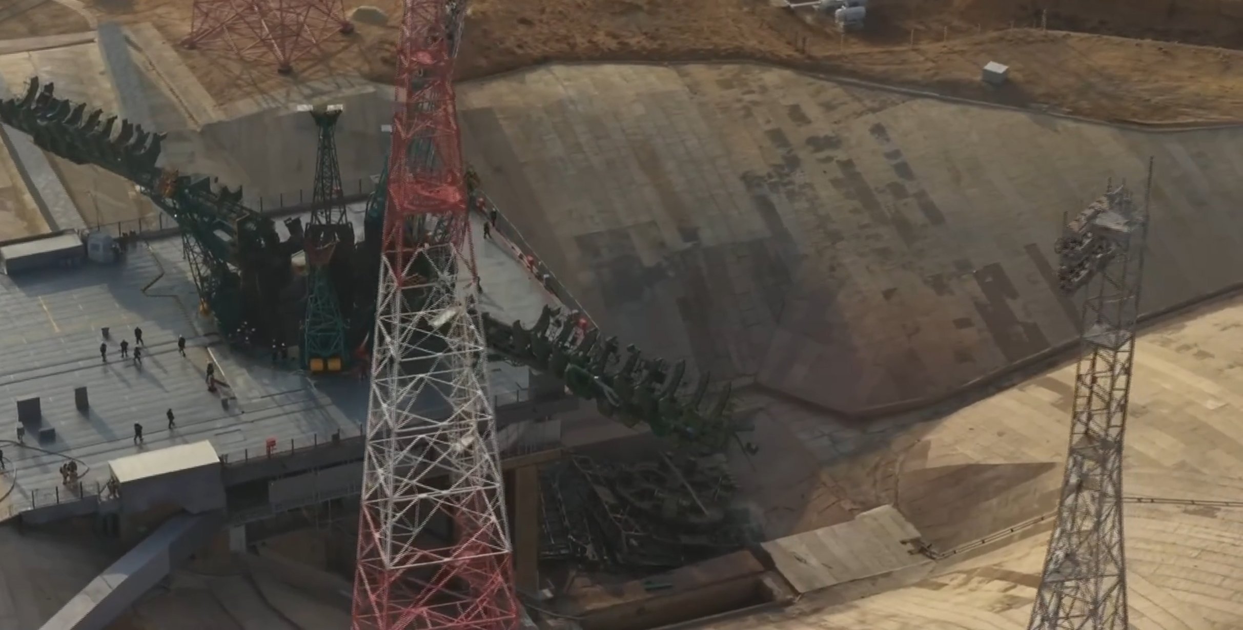

Podle několika ruských zdrojů z 27. listopadu, došlo při startu rakety Sojuz-2.1a s pilotovanou kosmickou lodí Sojuz MS-28 k poškození mobilní servisní platformy na rampě 31/6, která se zřítila do příkopu pro odvod spalin pod startovním stolem. Touto nehodou se aktuálně jediná ruská rampa pro pilotované orbitální lety stala nepoužitelnou. Agentura Roskosmos přitom už na 21. prosince plánovala z této rampy vypustit nákladní kosmickou loď Progress MS-33.
Příčinou nehody, ke které došlo 27. listopadu 2025 na rampě 31/6, mohlo být opomenutí instalovat speciální zarážku, která zajišťuje mobilní servisní plošinu uvnitř jejího krytu během startu.

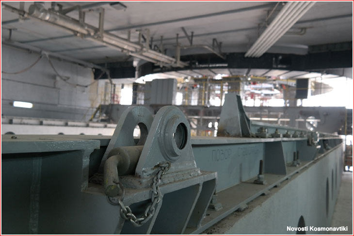

Podle předběžných odhadů by opravy servisní platformy (známé jako 8U216 mohly trvat až dva roky a zatím není úplně jasné, zda bude možné provést nějaké provizorní opatření, které by v mezidobí umožnilo starty nákladu a posádek k ISS. Objevil se návrh, že by se duplicitní hardware mohl „vypůjčit“ z momentálně zakonzervované rampy 1/5, či z podobných ramp na jiných kosmodromech. Byla doba, kdy v jednu chvíli fungovaly na kosmodromu Pleseck čtyři startovní rampy pro rakety Sojuz včetně nepoužívané struktury na rampě 16, další rampa pro Sojuzy je na kosmodromu Vostočnyj a zapomínat nesmíme ani na zakonzervovanou rampu na kosmodromu CSG ve Francouzské Guyaně. Právě poslední jmenovaný startovní komplex byl specificky konfigurován pro rakety z řady Sojuz-2, které doposud létaly z bajkonurské rampy 31/6.
Neoficiálně je vina za zhroucení konstrukce dávána na vrub porušení provozních postupů, které vyplývalo z čím dál tím více nedostatečné údržby zařízení v posledních několika letech. Podle jiných neoficiálních informací nebyla mobilní platforma před startem v podzemním úkrytu řádně zajištěna, což umožnilo turbulentním silám spalin rakety vytáhnout ji z vodicích kolejnic do příkopu pro odvod spalin. Několik hodin po nehodě agentura Roskosmos vydala prohlášení, ve kterém přiznala poškození: „několika prvků ve startovním stole“ a „probíhající vyhodnocování podmínek startovního komplexu“. Tiskové prohlášení také uvádí, že všechny náhradní díly potřebné k opravě platformy jsou k dispozici a že poškození bude opraveno „v nejbližší době“.

Před čtvrtečním spuštěním Sojuzu někdo zapomněl zajistit 20tunovou servisní platformu (viz. obrázek k článku).
Prostě někdo, kdo zajišťoval šedesát let výše uvedenou platformu, to neudělal.
Třeba byl důvod úplně jednoduchý a prostě odešel do důchodu.
ROSKOSMOS, vydal prohlášení, kde incident bagatelizoval: “ Bylo zjištěno poškození několika součástí odpalovací rampy. V současné době se posuzuje stav odpalovací rampy.”
Videozáznamy místa startu po startu však ukázaly značné poškození, přičemž se zdálo, že velká servisní platforma spadla do plamenného příkopu pod startovacím stolem.
Podle jednoho zdroje se jedná o plošinu umístěnou pod raketou, kde mají pracovníci přístup k vozidlu před vzletem. Má hmotnost asi 20 metrických tun a před startem zřejmě nebyl zajištěn a tah vozidla jej vymrštil do plamenného příkopu. “Na podložce je značné poškození, řekl tento zdroj.
Rusko má spoustu odpalovacích ramp, a to jak v Rusku, tak v sousedních zemích, včetně Kazachstánu, které byly dříve součástí Sovětského svazu.
Rampa 31 na Bajkonuru je však jedinou rampou v zemi, která je v současnosti konfigurována pro zvládnutí startů rakety Sojuz a dvou kosmických lodí kritických pro vesmírnou stanici, vozidlo Progress určené pouze pro náklad a kapsle posádky Sojuzu.
Tak, jak uvádí autor článku, otázkou je, v jakém stavu je po několika letech rampa ve ve Francouzské Guyaně.
Otázkou je, jestli si pod pojmem „zakonzervování“, představují rusové, to samé, jako my.
Takže, kromě Sojuzů a Progresů je možné z ostatních ramp startovat dál.
Taky se liší délka opravy, kdy ROSKOSMOS uvádí několik dní.
Zdroj, který informoval arstechnica.com, hovoří také o několika, ale letech, stejně jako autor článku.
Pokud bychom vzali průměr z těchto zpráv, tak by to mohl být rok.
