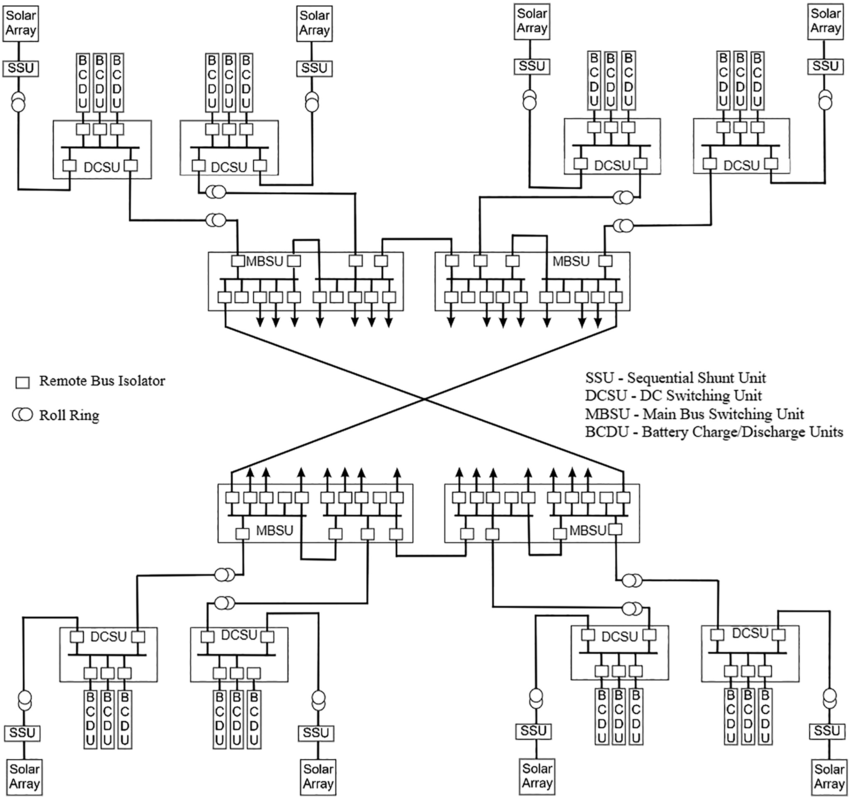

Odpolední přednáška “ISS USOS Power System Overview” se věnovala napájecím systémům americké části ISS. Zajímavé bylo vidět, jak je celý energetický systém navržen tak, aby dokázal fungovat i při částečné ztrátě výkonu solárních panelů – včetně detailů o řízení toku energie přes Power Control Units a DC-to-DC converter assemblies. Abychom vše lépe pochopili, dostali jsme k tomu brožuru s několika desítkami stránek plnými schémat a diagramů.

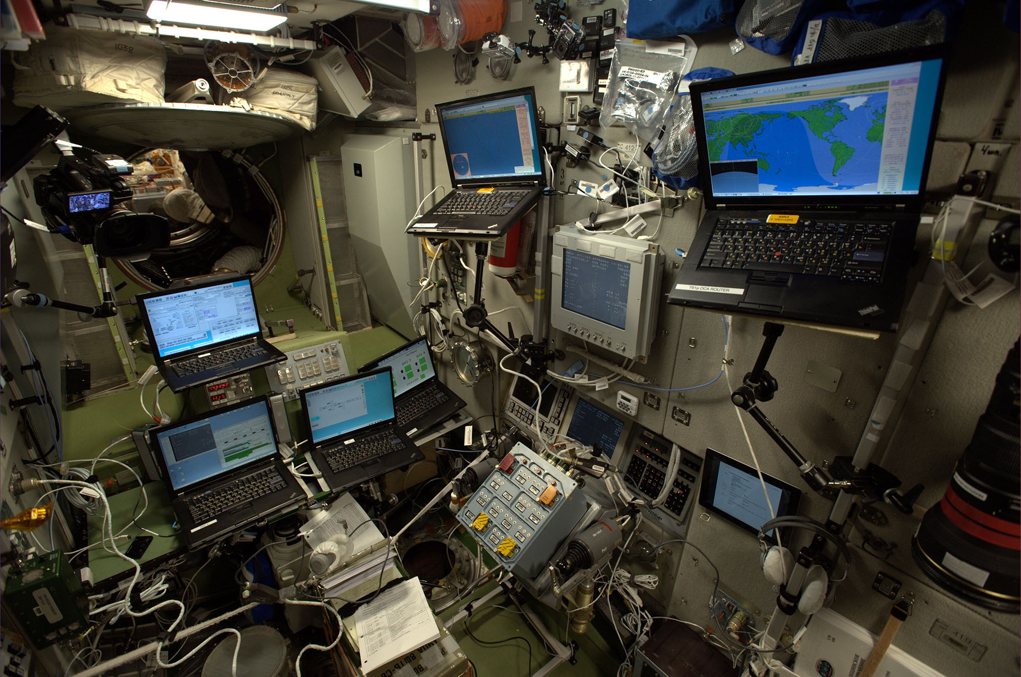

Druhý den jsme pokračovali přednáškou “On-board Networks and Crew Devices”, která se zaměřila na vnitřní komunikační sítě ISS. Od ethernetové architektury po připojení přenosných počítačů a tabletů, které astronauti používají pro experimenty, kontrolu systémů a běžnou agendu.

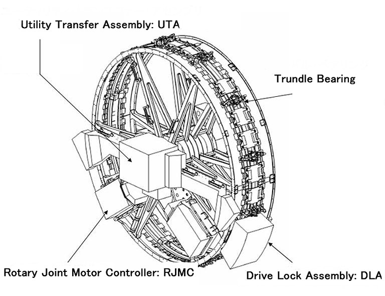

Týden jsme uzavřeli technicky náročnou, ale velmi zajímavou lekcí “ISS Structures and Mechanisms Overview”. Téma pokrývalo mechanické systémy stanice. Spojovací uzly, moduly, nosníky i pohyblivé části, jako je Solar Alpha Rotary Joint, který natáčí solární panely. Diskutovali jsme také, jak se při návrhu počítá s mikrometeoroidní ochranou, tepelnou roztažností a strukturální únavou po více než dvaceti letech provozu na oběžné dráze.
