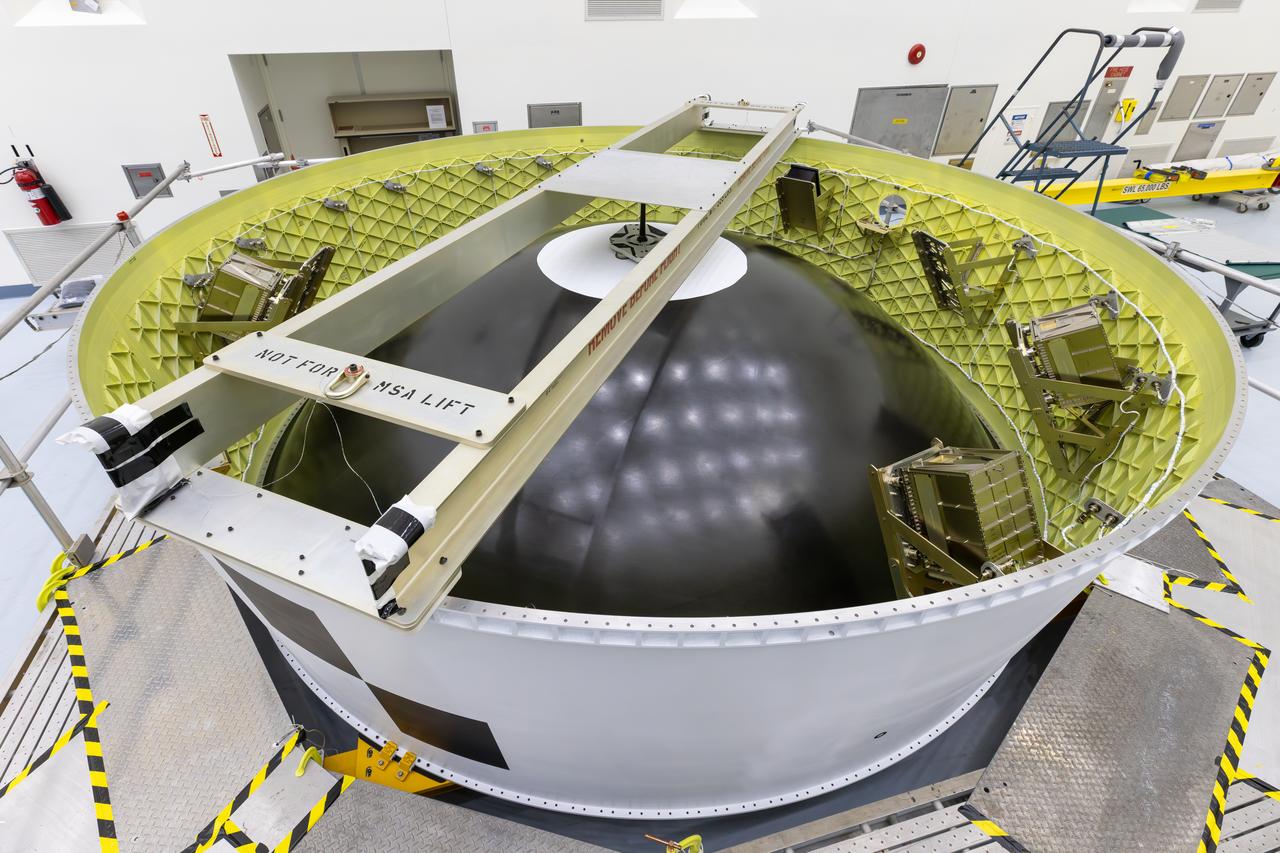

Adaptér OSA (Orion Stage Adapter) se v té době stále nacházel v Marshallově středisku v Alabamě. Původní záměr byl dopravit ho na Kennedyho vesmírné středisko nákladním letadlem Super Guppy. Nakonec byl 18. srpna naložen na návěs a na Floridu dorazil 19. srpna. Následující den byla v budově MPPF dokončena rutinní kontrola adaptéru.
17. září 2025 se uvnitř adaptéru OSA nacházely tři CubeSaty
Do budovy MPPF začaly být postupně dopravovány CubeSaty zahraničních partnerů NASA. V průběhu mise mají být CubeSaty rozmístěny na vysoce eliptickou oběžnou dráhu Země poté, co se Orion odpojí od horního stupně ICPS s trvale připojeným adaptérem OSA a vzdálí se na bezpečnou vzdálenost od stupně.
Jako první byl do adaptéru OSA instalován 2. září CubeSat K-Rad Cube jihokorejské aerokosmické agentury KASA. Uvnitř CubeSatu je dozimetr vyrobený z materiálu napodobujícího lidskou tkáň k měření kosmického záření a zhodnocení biologických vlivů radiace během průchodu Van Allenovými radiačními pásy.
Druhým instalovaným CubeSatem byl Space Weather CubeSat Saúdské kosmické agentury SSA. CubeSat je určený k měření aspektů kosmického počasí v různých vzdálenostech od Země. Má sbírat data o kosmickém záření, slunečním rentgenovém záření, slunečních energetických částicích a magnetických polích.
Jako třetí byl 17. září instalován CubeSat TACHELES německého aerokosmického střediska DLR. V CubeSatu mají být měřeny účinky kosmického prostředí na elektrické komponenty. Sběr dat má probíhat i při průletech Van Allenovými pásy.
Na poslední chvíli dorazil i CubeSat ATENEA argentinské kosmické agentury CONAE. CubeSat bude sbírat data o dávkách radiace při různých metodách stínění, měřit radiační spektrum v okolí Země, sbírat GPS data pro optimalizaci budoucích misí a ověřovat komunikační spojení na velké vzdálenosti.
24. září byl adaptér OSA se všemi čtyřmi CubeSaty přepraven kolovým transportérem z budovy MPPF do budovy VAB a připojen na horní stupeň ICPS.

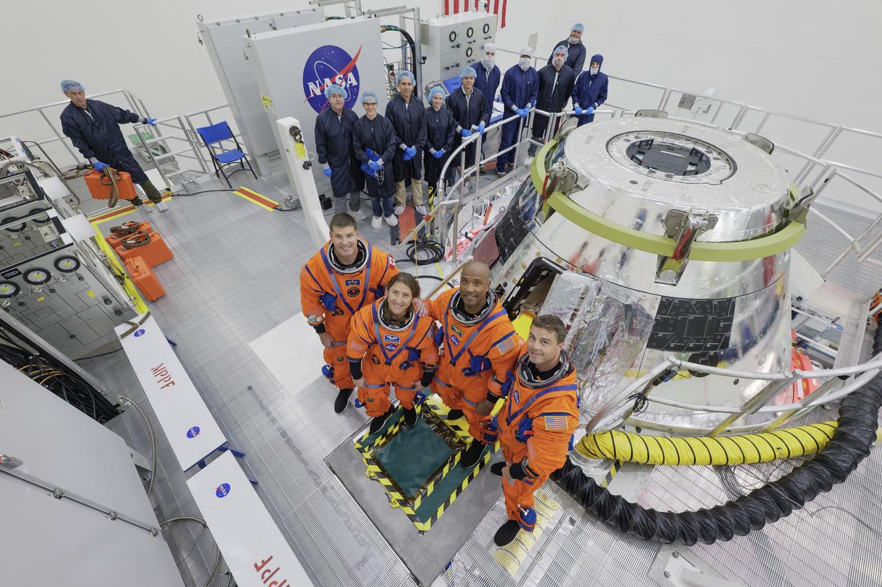

Orion se v době vydání minulého dílu nacházel v servisním pracovišti v budově MPPF. Všechny čtyři velké nádrže servisního modulu byly v té době natankované. Do dalších, menších nádrží, byly pohonné hmoty a kapalné komodity načerpány v průběhu července.
31. července proběhla zkouška nástupu posádky do Orionu ve skafandrech OCSS. Astronauti se usadili do sedaček, připojili skafandry k systémům podpory života Orionu a odzkoušeli činnosti při startu a kosmickém letu. Testy v tento den zahrnovaly i simulace scénářů s únikem vzduchu a poruchami systému podpory života.
Druhý den proběhla zkouška rozhraní Orionu pro vybavení posádky. Zkouška byla určená k vyhodnocení rozložení vnitřního vybavení podle potřeb posádky. Šlo například o sklopení podpěr pro chodidla u sedadel, uspořádání věcí v úložných skříňkách a hygienickém koutě, a také o nalezení nejvhodnějších míst pro umístění držáků a suchých zipů.

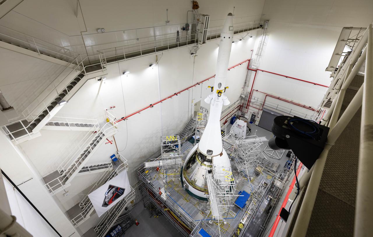

Zde byl Orion umístěn do připravené montážní konstrukce. Dne 20. srpna byl na Orion přišroubován příhradový adaptér s věžičkou záchranného únikového systému LAS. Tento systém se skládá z motorů pro únik, řízení polohy, odhození a z vnějšího aerodynamického ochranného krytu. K 10. září bylo kolem kabiny Orionu dokončeno připojení prvních dvou panelů ochranného krytu a 17. září byl připojen poslední, čtvrtý panel. Po funkčních testech a kontrolách těsnosti panelů bude Orion na začátku října přepraven do montážní haly VAB. Pro porovnání, Orion pro Artemis I byl připojen na nosnou raketu SLS 20. října 2021.

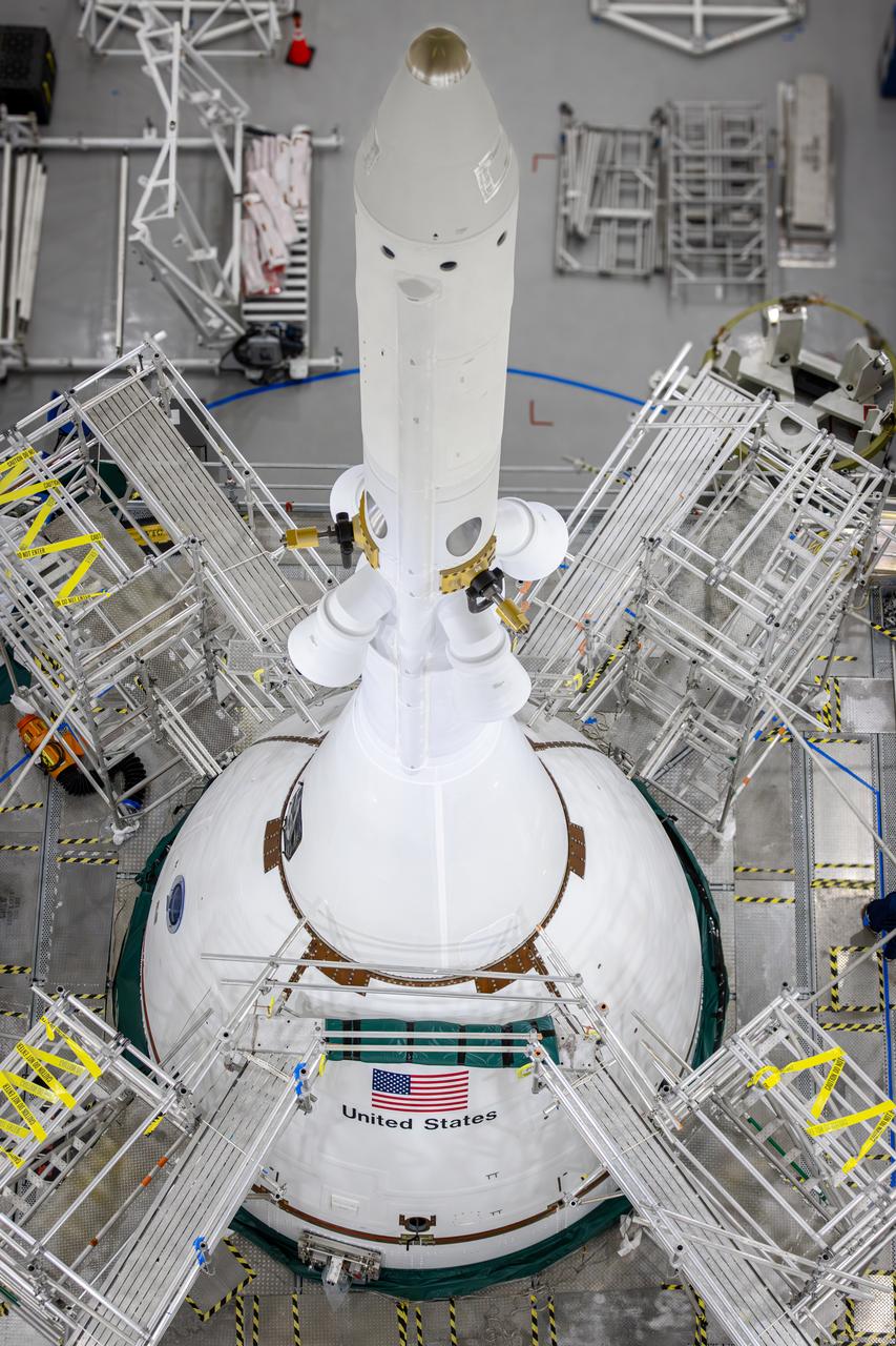

K 10. září 2025 byl Orion obklopen dvěma ze čtyř ochranných panelů
Prvním krokem po připojení Orionu na adaptér OSA bude ověření správné funkčnosti rozhraní mezi Orionem a pozemními systémy. Dalším krokem bude ověření funkčnosti rozhraní mezi celou integrovanou raketou včetně Orionu s pozemními systémy.
17. září 2025 byl připojen čtvrtý panel ochranného aerodynamického krytu

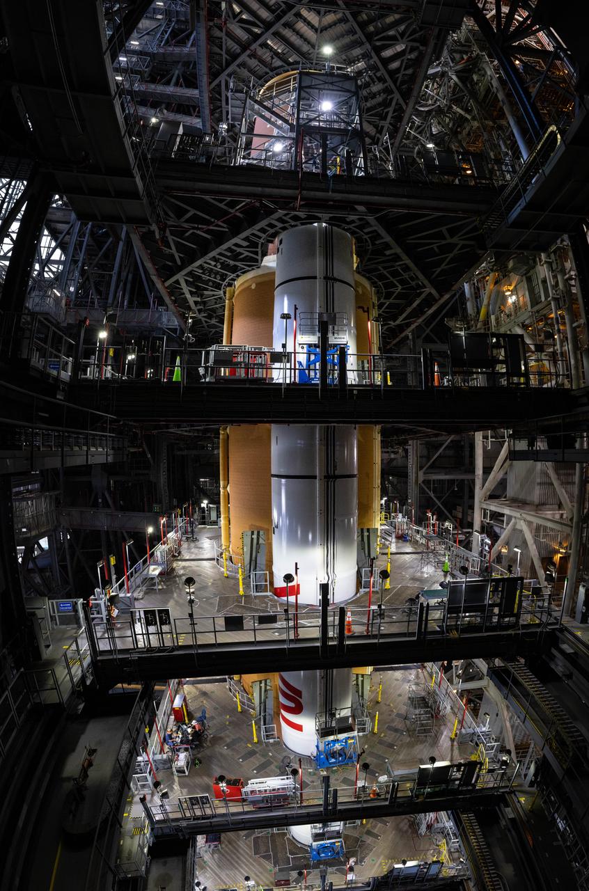

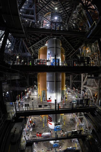

Raketa SLS v hale VAB, 25. července 2025
Cílem testu je naplnit nádrže rakety kapalným vodíkem a kapalným kyslíkem, provést odpočítávání ke startu, demonstrovat schopnost obnovy odpočítávání na výchozí stav a poté vypustit nádrže. Startovní tým si procvičí časovou osu a postupy, kterými se bude řídit při ostrém pokusu o start, včetně informativní schůzky o počasí, předem naplánovaných přerušení odpočítávání, doplňování pohonných látek a validačních kontrol.
Půjde o podobný test, který byl před bezpilotní misí Artemis I proveden 20. června 2022. O sekundu později po zastavení testu, v T-28 sekund, by letové počítače vydaly příkaz ke spuštění hydraulických pohonných jednotek kardanového řízení vektoru tahu na vzletových stupních SRB.
Během jediného plánovaného výjezdu na startovní rampu bez návratu do haly VAB se NASA chce pokusit i o start mise Artemis II a případně i o druhý pokus o start.
Období startovní příležitosti pro Artemis II budou vzhledem k oběžným drahám Země a Měsíce a dalším omezením trvat v každém měsíci čtyři až osm dní. Nejbližší období, ke kterému by podle současného stavu příprav mohla být technika připravena, se otevře 5. února 2026. Startovní okno bude tento den trvat 32 minut. Pokud bude SLS připravena, NASA se pokusí o start v tomto okně. Oficiálním datem startu stále zůstává duben 2026. O tom, kdy ke startu dojde, rozhodne mnoho faktorů.
Na rozdíl od SLS pro Artemis I je nyní sestava schopna zůstat na rampě i do dalšího období startovní příležitosti. Věž mobilní vypouštěcí plošiny tentokrát umožňuje provést výměnu pyrotechniky v FTS, která má časově omezenou životnost, přímo na rampě.

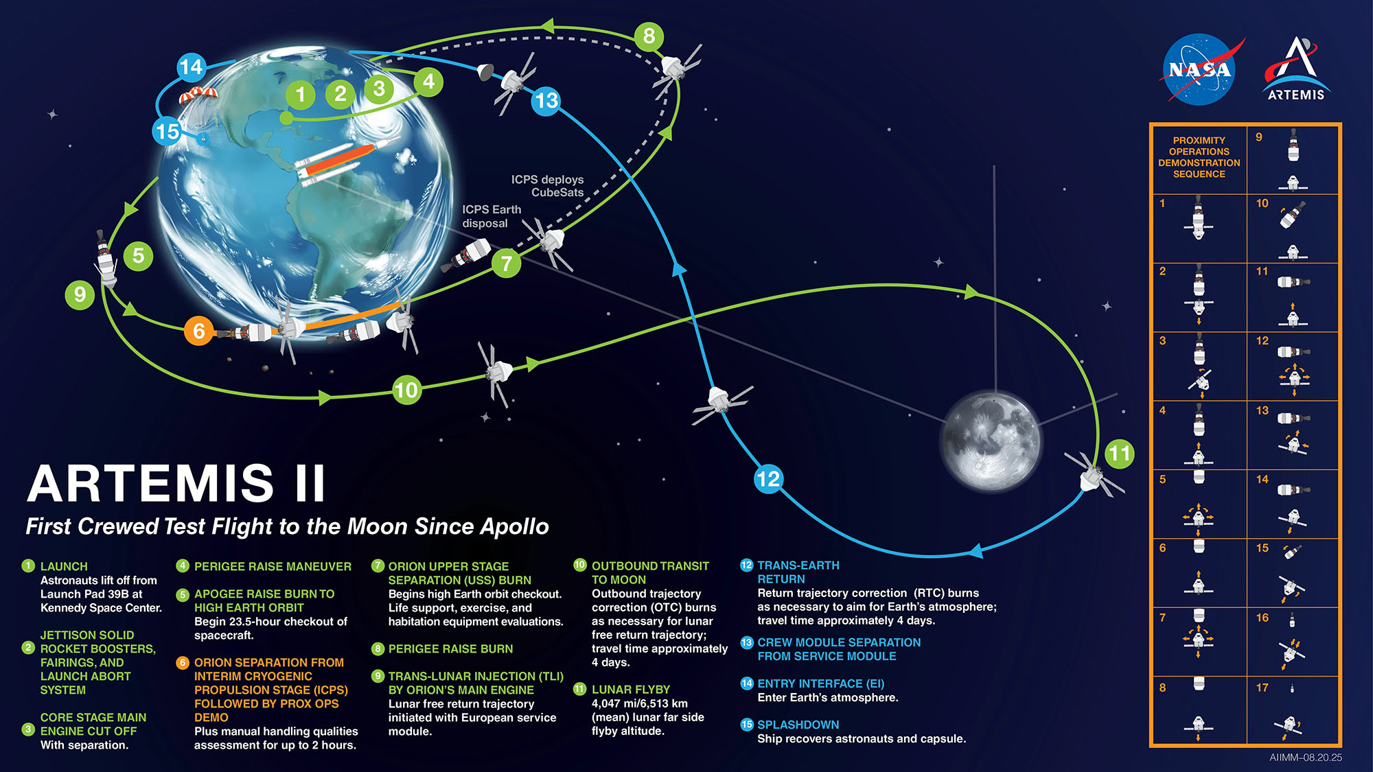

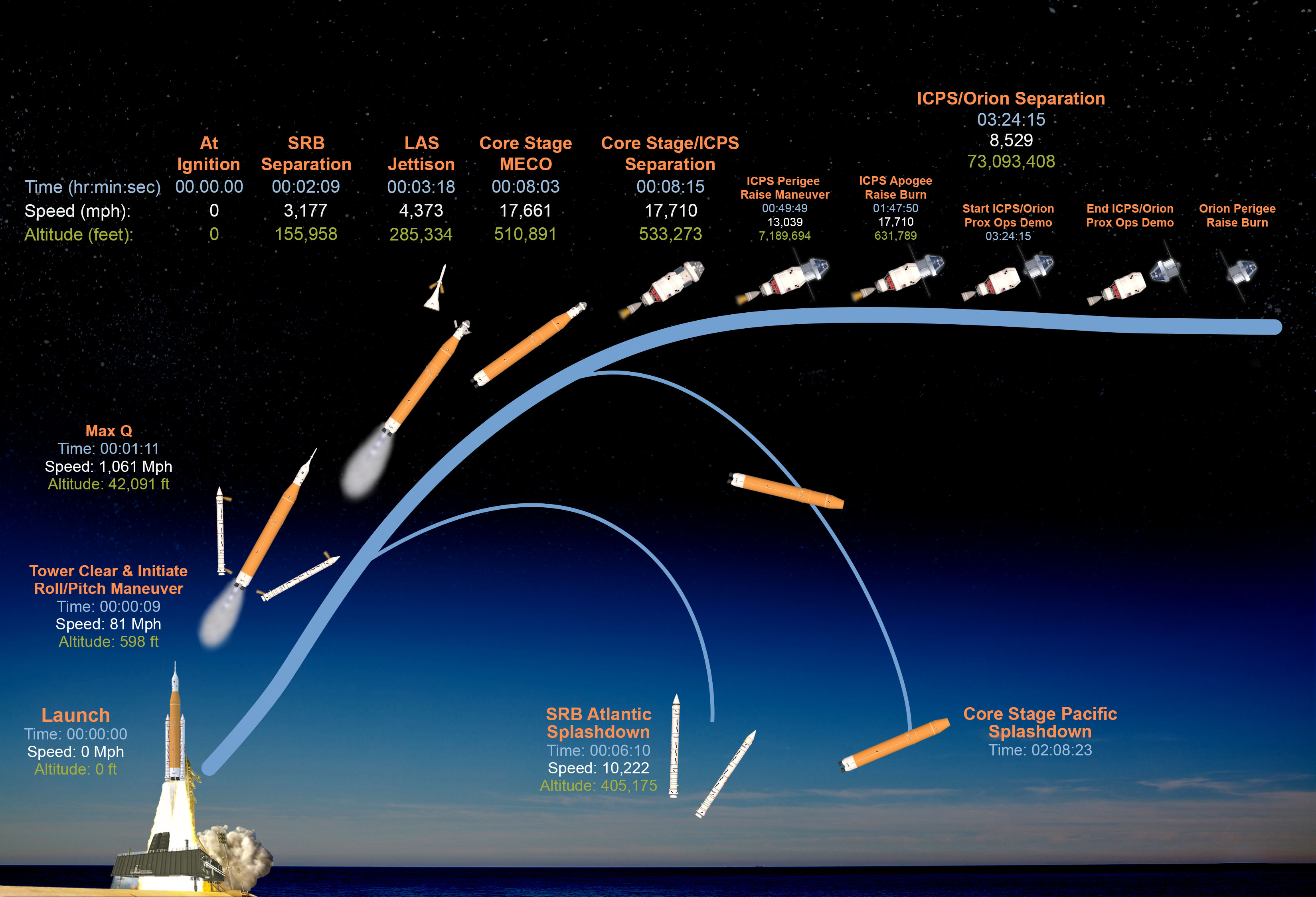

Klíčové události pro prvních pět hodin letu mise Artemis II

Trajektorie mise Artemis II a sekvence manévrů Orionu u stupně ICPS
Zdroj: https://www.nasa.gov

Trochu sranda – na foto z nadhledu má personál čepice přes hlavu a zejména Christine nikoli 🙂
Již jsem o tom zde psal, že výrobní závody pracují v maskách a astronautky pak kolem jejich výrobků lítají jako čarodějnice.

Přesně tak, všichni by měli mít stejného kadeřníka, jako Viktor :-). Předpokládám, že do samotné lodi šli i s přilbami, ale máte pravdu, že ten rozpor bije do očí.
Vojta
Vojta
1 rok před
Odpověď  vilous
Tady asi vyhodnotili, že riziko kontaminace je malé, když se tam půjde ta parta čtyř lidí jen vyfotit oproti tomu, kdy ti v maskách okolo toho pobíhají celé dny. Ale vypadá to divně, o tom žádná.
