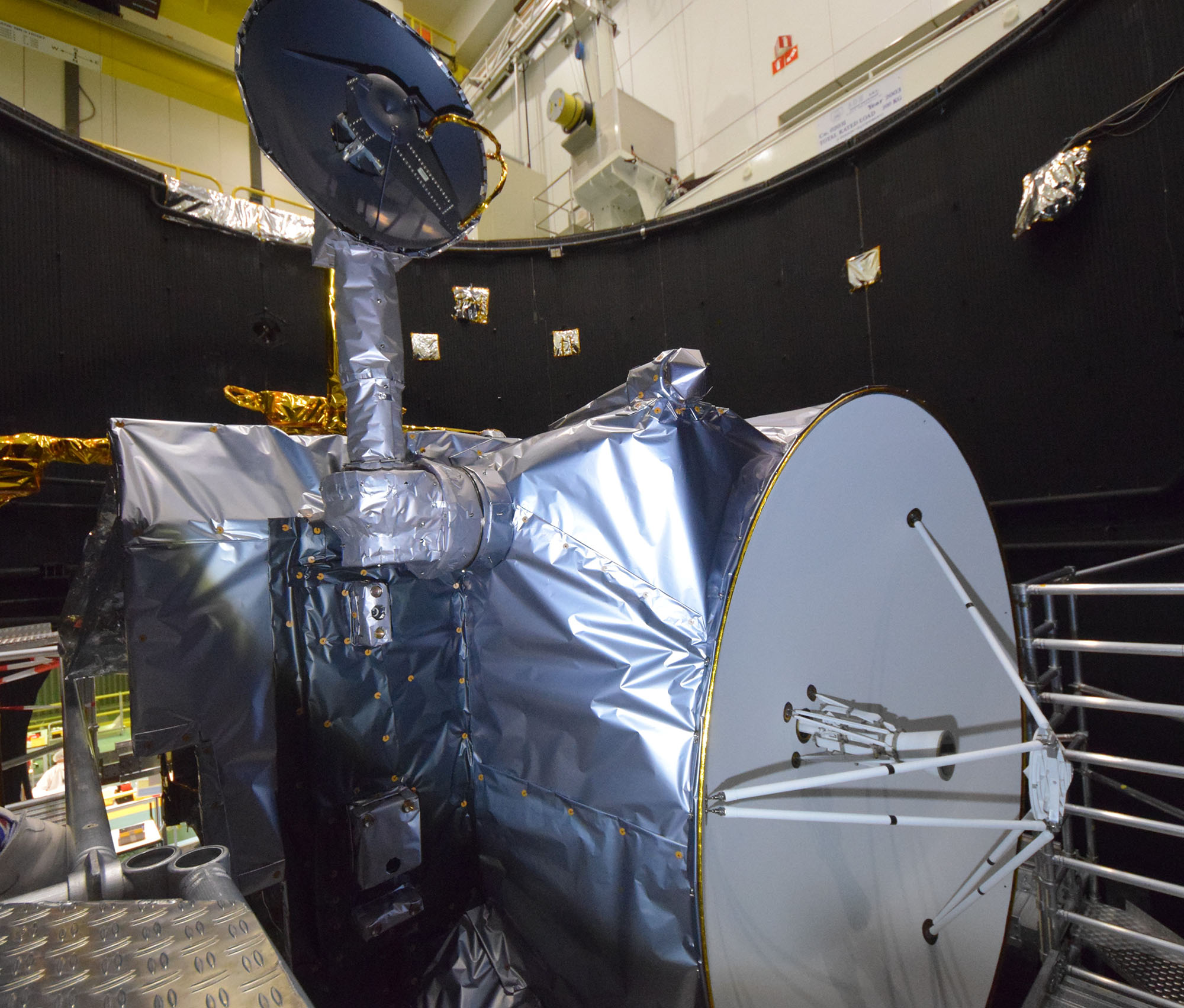

Evropská sonda JUICE (Jupiter Icy Moons Explorer) je připravena na svůj gravitační manévr u Venuše, ke kterému dojde 31. srpna. Pozemním týmům se úspěšně podařilo vyřešit komunikační anomálii, která sondě dočasně zkomplikovala kontakt se Zemí. Problém, který se objevil 16. července během rutinní komunikace s pozemní stanicí, dočasně narušil schopnost JUICE přenášet na Zemi telemetrické údaje o svém stavu a stavu palubních přístrojů. Díky svižné a koordinované akci v podání týmů ve středisku ESOC v německém Darmstadtu, do které se zapojili i výrobci sondy JUICE z firmy Airbus, byla komunikace obnovena včas, aby se sonda mohla připravit na nadcházející setkání s další planetou.
Anomálie začala, když komunikační anténa evropské sítě ESTRACK ve španělském Cebreros nedokázala navázat kontakt se sondou JUICE v plánovaném termínu 16. července ve 4:50 SELČ. Prvotní kontroly vyloučily závadu na pozemní stanici, což vedlo k eskalaci problému a aktivizaci kontrolního týmu JUICE v ESOC. Pokusy o spojení s kosmickou sondou přes stanici ESA v lokalitě New Norcia také selhaly, což potvrdilo, že problém byl na palubě. Jelikož chyběl signál i telemetrie, začali se inženýři obávat, že sonda vstoupila do tzv. bezpečného režimu. Jde o konfiguraci poslední záchrany, která se spouští v případě selhání více palubních systémů. V takovém stavu se sonda pomalu otáčí, takže její anténa směřuje k Zemi jen jednou za hodinu. Ovšem zvláštní bylo, že nebyl zachycen žádný, tedy ani přerušovaný signál. „Ztráta komunikace se sondou je jedním z nejvážnějších scénářů, jakým můžeme čelit,“ přiznává Angela Dietz, manažerka provozu sondy JUICE a dodává: „Bez telemetrie je mnohem náročnější diagnostikovat a vyřešit prvotní příčinu problému.
Sonda JUICE je navržena pro chladné podmínky systému Jupiteru. Kosmická sonda se v současné době nachází mnohem blíže Slunci a musí nasměrovat svou velkou anténu s vysokým ziskem (bílá část v pravé dolní části snímku) směrem ke Slunci, aby fungovala jako tepelný štít. Řiditelná anténa se středním ziskem (černý díl na stožáru v levé horní části snímku) se během tohoto období používá ke komunikaci se Zemí.
Zdroj: https://www.esa.int/
Pozornost se postupně zaměřila na komunikační subsystém. Inženýři spekulovali buďto o nesprávném zarovnání středněziskové antény sondy JUICE, nebo o závadě na vysílači signálu, či zesilovači. Byly zvažovány dvě opravné strategie. První by obnášela čekání na další automatický restart sondy během 14 dní, druhá počítala s vysláním „slepého“ pokynu do vesmíru směrem, kde by se měla sonda nacházet. Pak už by se jen čekalo a věřilo, že sonda signál zachytí jednou ze záložních nízkoziskových antén. „Čekání nepřipadalo v úvahu,“ vysvětluje Angela a pokračuje: „Museli jsme jednat rychle. Čekat dva týdny na restart by znamenalo zpozdit důležité přípravy na průlet kolem Venuše.
Vyslání slepého signálu bylo náročné. JUICE se nacházela asi 200 milionů kilometrů od Země a z našeho pohledu skoro za Sluncem. Každému pokusu o vyslání signálu trvalo 11 minut, než k sondě dorazil a pak musel tým čekat dalších 11 minut, aby zhodnotil, zda byl předešlý pokus úspěšný. Šest pokusů o otočení středněziskové antény k Zemi se minulo účinkem. Snahy o záchranu pokračovaly i přes noc a trvaly skoro 20 hodin. Jejich cílem bylo manuálně aktivovat palubní komunikační systémy JUICE. Nakonec jeden pokyn uspěl – dostal se k JUICE a vyvolal její reakci. Pokyn aktivoval zesilovač signálu, který zvýšil sílu signálu, který JUICE posílá k Zemi. Kontakt tak byl znovu navázán a ukázalo se, že sonda je v perfektním stavu. Nedošlo k selhání žádného systému, veškerá telemetrie byla normální. Jako prvotní příčina problému byla později určena chyba v softwarovém časování. Softwarová funkce, která zapíná a vypíná zesilovač signálu, spoléhá na vnitřní časovač. Ten neustále přičítá čas a jednou za 16 měsíců se restartuje a začíná opět od nuly. Pokud funkce náhodou používá časovač v okamžiku restartu, zesilovač zůstane vypnutý a signál ze sondy je příliš slabý na to, aby byl detekován ze Země.
Byla to drobná chybička, ale my byli připraveni ji prozkoumat a vyřešit,“ uvádí Angela a dodává: „Identifikovali jsme několik možných způsobů, jak zajistit, aby se to už neopakovalo a nyní zvažujeme, které řešení bude nejlepší pro implementaci.“ Navzdory vysokým rizikům a technické složitosti se týmu ESA podařilo obnovit provoz s minimálními přerušeními. „Byl to učebnicový příklad týmové práce pod tlakem,“ hodnotí Angela a dodává: „Díky klidnému a metodickému přístupu týmu jsme byli schopni obnovit funkci JUICE bez trvalých následků pro misi.“ Když je teď anomálie vyřešena, mohl se tým kolem mise JUICE vrátit k přípravám na průlet kolem Venuše. JUICE se k této planetě maximálně přiblíží 31. srpna v 7:28 SELČ, čímž zakončí svůj druhý z celkem čtyř plánovaných gravitačních manévrů.
