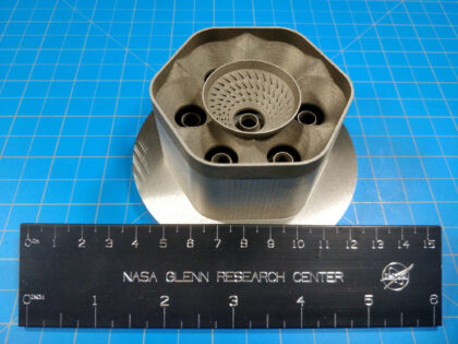

Směšovač paliva a vzduchu pro turbínový motor je příkladem součástky, která může profitovat z použití slitiny GRX-810.

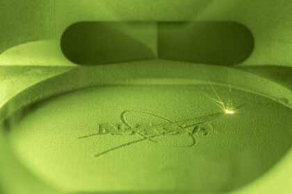

Proces 3D tisku loga NASA ze superslitiny GRX-810.
