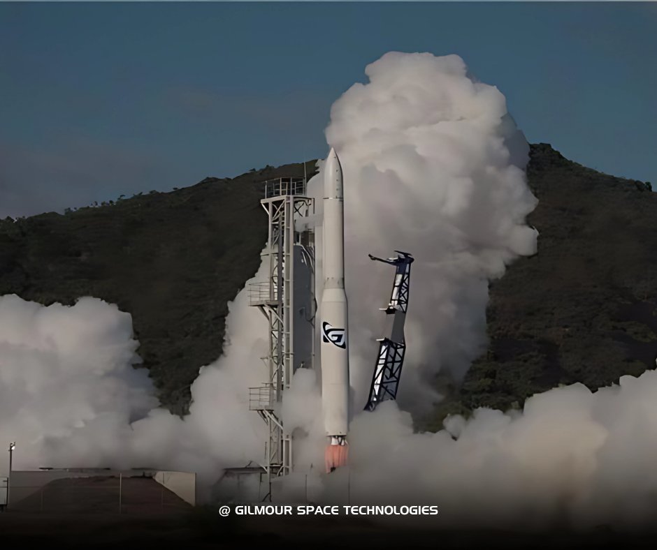

První australská orbitální raketa se 30. července v 0:35 SELČ poprvé vznesla, ale na oběžnou dráhu se nakonec ani zdaleka nedostala. Po měsících regulačních problémů, zpoždění kvůli počasí a kuriózním problému s náhodně odděleným aerodynamickým krytem ještě na zemi, konečně ve středu ráno místního času odstartovala z orbitálního kosmodromu Bowen třístupňová nosná raketa Eris společnosti Gilmour Space. Na první let australské rakety na oběžnou dráhu si ale budeme muset počkat, jelikož Eris-1 při svém premiérovém letu sotva opustila rampu.

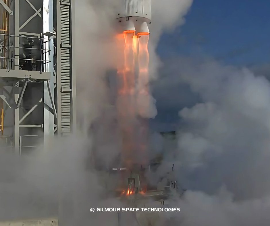

Problémy nastaly už sekundu po vzletu, když jeden z motorů začal ztrácet tah. Raketa o hmotnosti 30 tun se poté začala otáčet ve směru porouchaného motoru, což naznačovalo, že produkoval velmi malý nebo žádný tah. Každý ze čtyř motorů Sirius v prvním stupni je schopen vyvinout tah 115 kilonewtonů (dle nejnovějších údajů poskytnutých během závěrečného kvalifikačního testu v roce 2022). Při normálním průběhu startu by to dalo Eris poměr tahu k hmotnosti 1,5 v okamžiku startu, což bylo pozorováno během první sekundy stoupání do vzduchu.
Ztráta jednoho ze čtyř motorů pravděpodobně vedla k poklesu poměru tahu k hmotnosti na 1,2, což sotva stačilo k tomu, aby raketa pomalu stoupala, jak je vidět na videu z tohoto pokusu. Zbývající tři motory však nemohly být symetricky umístěny kolem těžiště, což mělo za následek úbytek části výkonu kvůli náklonu. Přibližně devět sekund po vzletu, kdy raketa pomalu stoupala, bylo možné pozorovat rychlý únik bílého plynu ze zadní části motorové sekce. Bohužel se tento únik nacházel na opačné straně rakety, než je vidět na detailním záběru zachyceném kamerou během startu. V důsledku však tento únik vedl k pomalému zastavení stoupání a nakonec pádu.
Z toho se dá vyvodit, že došlo k poruše druhého ze čtyř motorů – raketa tak disponovala jen polovičním počtem motorů. V důsledku toho se poměr tahu k hmotnosti snížil na 0,78 – neboli jinými slovy, raketa neměla dostatek tahu k pokračování v letu vzhůru. Stále však bylo k dispozici dostatek tahu k tomu, aby se zabránilo jejímu okamžitému volnému pádu na zem, a proto video ukazuje pomalé klesání mimo rampu, dokud nakloněný nosič nedopadne na zem a nepřevrátí se.
Skutečnost, že během letu selhaly motory, potvrdil na síti X vedoucí avioniky společnosti Gilmour, ale nepotvrdil, které motory selhaly. Je také třeba poznamenat, že motory Sirius v prvním stupni se nemohou samovolně natáčet k vektorování tahu, a tedy řízení směru letu rakety. Místo toho se k řízení používají slabší reakční řídicí trysky.
Jednou ze zajímavých věcí, na které upozorňovalo i mnoho diváků, byla absence ohnivé koule při dopadu rakety na zem. To by se dalo vysvětlit skutečností, že první dva stupně jsou hybridní, ale to je zatím pouze spekulace. První a druhý stupeň nosiče totiž používají jako oxidační činidlo kapalný peroxid vodíku a jako palivo tuhé pohonné látky. Existuje možnost, že kvůli pomalejšímu dopadu a tuhému palivu byly destrukční síly vedoucí ke zničení nádrží malé, dokud se raketa nepřevrátila a třetí stupeň poháněný kapalným kyslíkem a leteckým petrolejem, nedopadl na zem.
Společnost Glimour má za sebou první pokus o start svého malého nosiče. Dalším krokem bude let č. 2, který bude následovat po rozsáhlém přezkoumání dat. Gilmour Space říká, že by další start mohl proběhnout za šest až osm měsíců. Ačkoli se tedy jednalo o plně neúspěšný pokus, dá se na celé věci najít i něco pozitivního. Například to, že i když selhala polovina motorů, Eris se podařilo udržet se ve svislé poloze během celého, byť krátkého letu. To zvyšuje důvěru v naváděcí, navigační a řídicí systémy rakety.

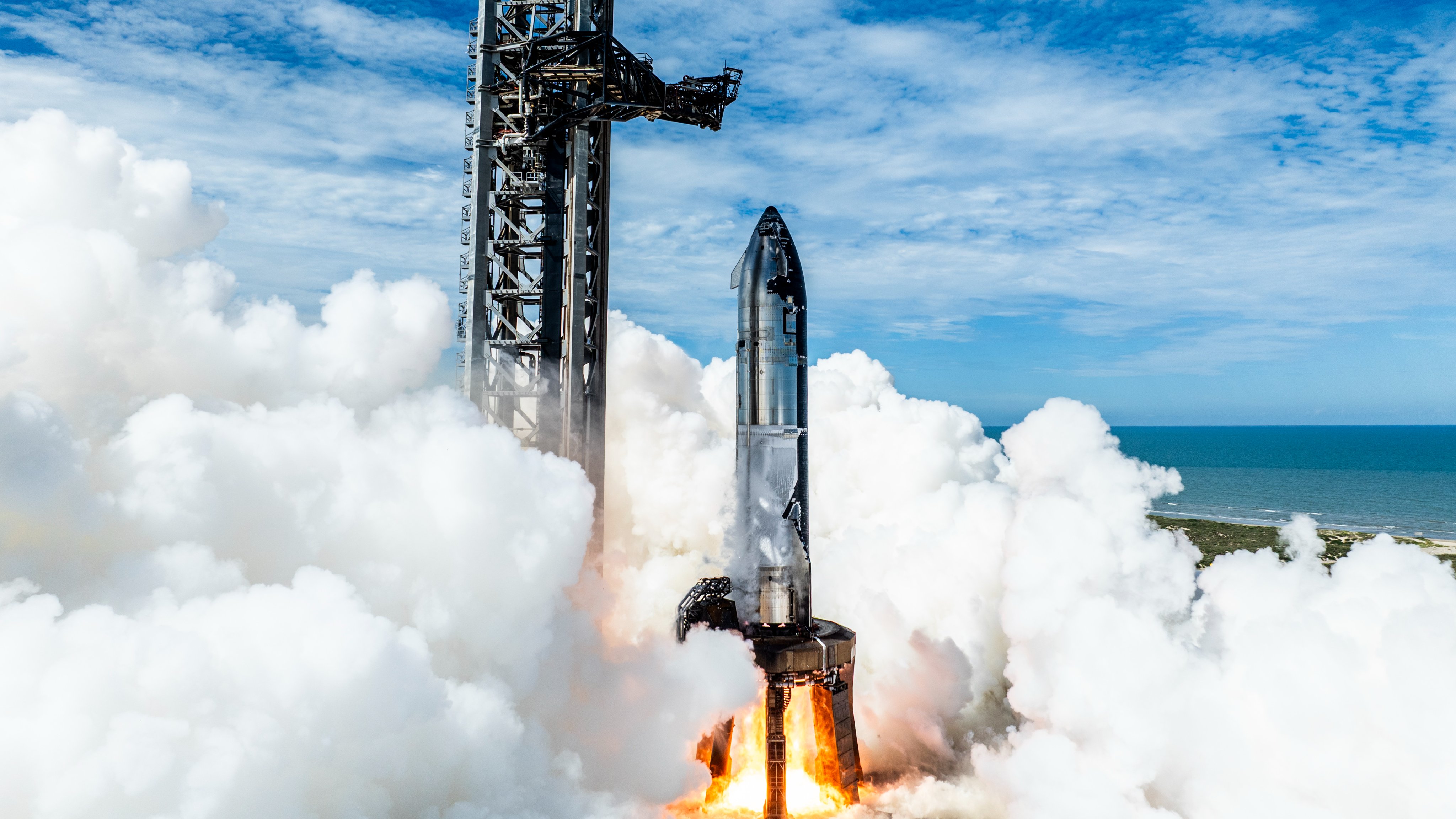

Ve čtvrtek provedla SpaceX statický zážeh jednoho motoru Raptor na Starship S37, která se připravuje na desátý integrovaný let sestavy. Poté, co explodovala Starship S36 během pokusu o statický zážeh a zničila při tom testovací stand, začalo SpaceX poškozený areál rekonstruovat a vylepšovat. Nouzově tak bylo třeba upravit startovní plošinu pro celou sestavu tak, aby se tam mohla připojit jen samotná Starship a být testována, či prodělat statický zážeh. To se nyní stalo poprvé a ověřilo tak schopnost rampy obsloužit i samotnou Starship. Druhého srpna pak loď úspěšně provedla statický zážeh všech svých šesti motorů a potvrdila připravenost k letu. Elon Musk je optimistický a myslí si, že by se IFT-10 mohlo stihnout ještě v srpnu.

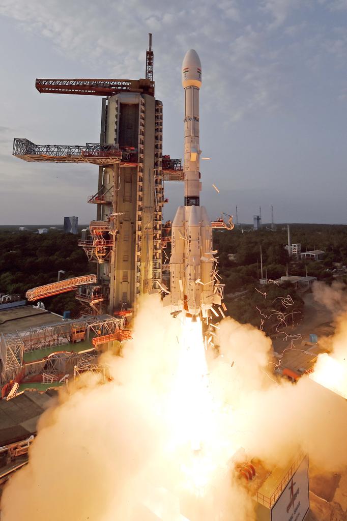

Raketa GSLV MkII úspěšně vynesla indicko-americkou radarovou družici, která představuje významný milník vzájemné spolupráce. Fotografie pochází z úspěšného startu. Tato družice bude využívat dvě frekvence k pozorování Země (například ledový pokryv Antarktidy, následků zemětřesení, sesuvů půdy, tsunami, či výbuchů sopek).

Tah motorů u Eris byl při startu nižší než maximální. Raketa totiž po výpadku 1. motoru už nezrychlovala, takže tah byl zhruba 1:1 s gravitací. Na oficiáoním videu to není moc vidět, protože raketa se pohybuje bočním pohybem směrem ke kameře (zdánlivě stoupá). Líp je to vidět na videu amatéra, který sledoval start z dálky (na youtube), tam je vidět i jak daleko od rampy se raketa posunula, než selhal 2. motor a narazila na zem. Gilmour nikdy nevyzkoušel funkci všech motorů 1. stupně najednou (testoval vždy jen 1 motor), a tady je výsledek – trubky přivodu okysličovadla praskly a raketa spadla po pár sekundách letu – australští kovbojové příliš riskují a málo testují. Teď kdoví jak dlouho budou čekat, než postaví a upraví druhý exemplář. Většina raket start-upů je málo testovaná před prvním letem a výsledky tomu bohužšel odpovídají.
