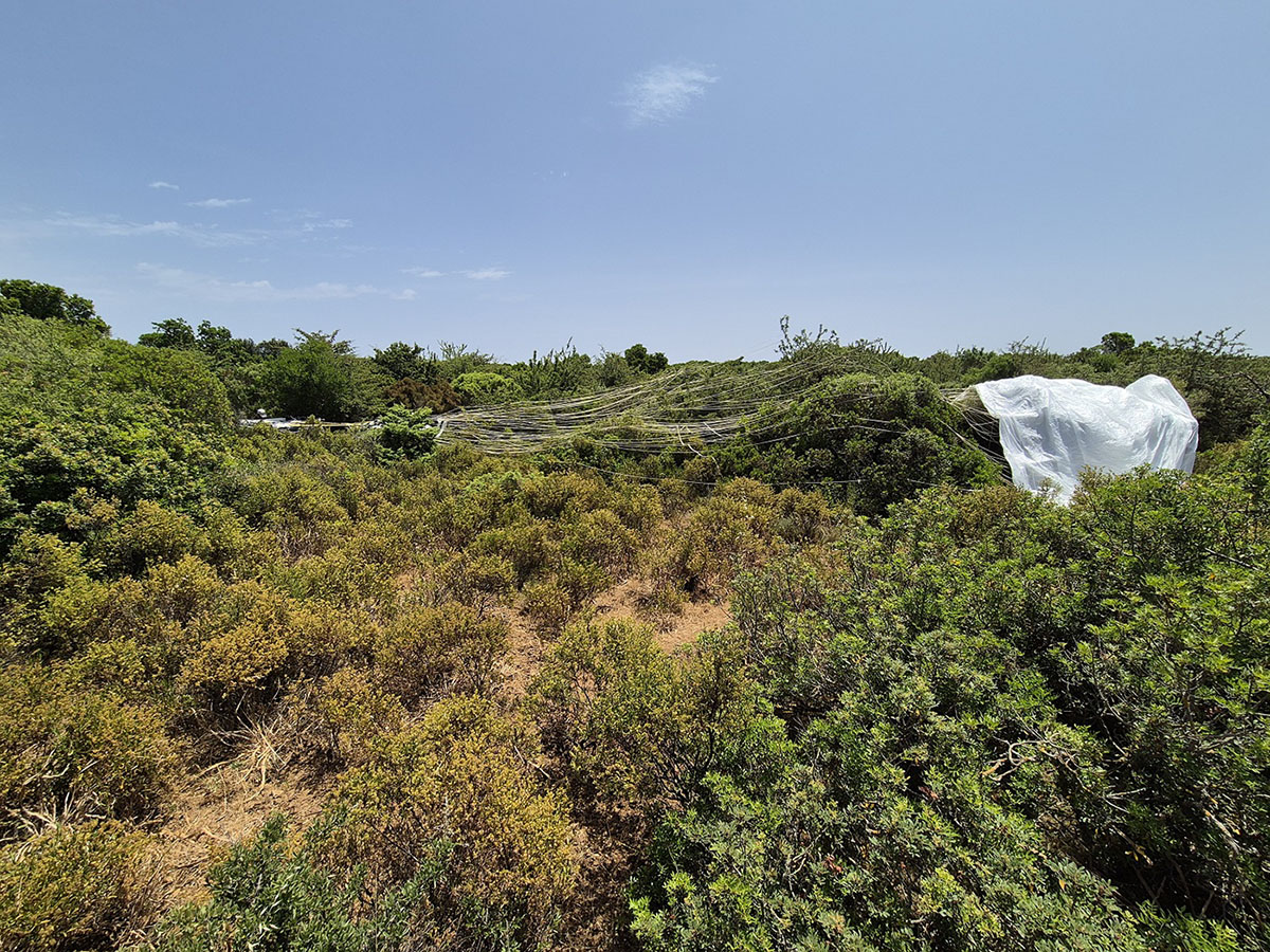

Maketa SpaceRideru po přistání.
Zdroj: https://tas-static.thalesaleniaspace.com/
Kampaň shozových zkoušek obstarala společnost Thales Alenia Space, hlavní dodavatel Space Rideru, který je zodpovědný za návratovou kabinu. Do testů ale byli zapojeni také odborníci z dalších firem zapojených do programu, například Sener CIMSA, TESEO a Meteomatics. Celý program také využívá výhod nemalého zapojení italské armády a letectva, které mají na starost pozemní logistiku a letové operace. Tým expertů testoval funkčnost autonomní navigace, což je kriticky důležitý aspekt budoucích misí na modelu Space Rideru. Při zkouškách v loňském roce byl stroj řízen manuálně. Letos měla zkušební kampaň za cíl prověřit autonomní fungování systému. Zkušební model byl shozen z výšky 2500 metrů a let samotný trval zhruba 12 minut. Po shození z určeného místa se stroj autonomně vydal na cestu k cílové oblasti, kde přistál s vysokou úrovní přesnosti.
Nízkověrnostní model SpaceRideru klesal řízenou vertikální rychlostí 4 m/s a s pomocí padáku přistál při rychlosti 2 m/s. Padákový systém automaticky dovedl stroj do vyhrazené přistávací oblasti, přičemž během letu se otestovaly všechny letové fáze a provozní režimy včetně určení nácestních bodů a hospodaření s energií. Při přistání stroj ještě provedl takzvaný flare, neboli vyrovnání, kdy zvedl příď za účelem měkčího dosednutí. Při letech byly otestovány rozlišné větrné podmínky od téměř úplného bezvětří až po rychlosti větru kolem 12 m/s, přičemž za všech podmínek bylo dosaženo excelentní stability.
