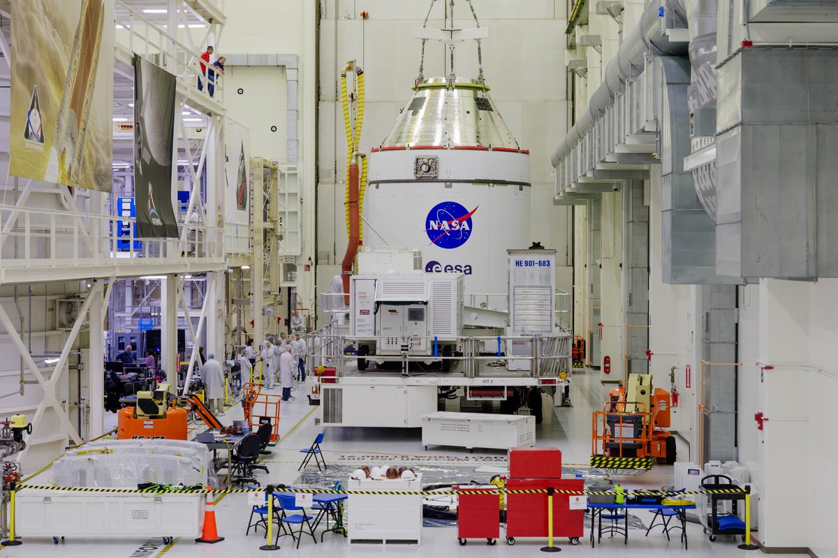

Nakládání Orionu na kolový transportér v budově O&C, 1. května 2025

Transportér KAMAG i s Orionem vyjel 3. května z budovy O&C a zamířil k budově MPPF (Multi-Payload Processing Facility). Po krátké cestě byl Orion tentýž den dopraven dovnitř MPPF a následující den byl umístěn do servisního pracoviště. Okamžitě byly zahájeny přípravy k čerpání paliva a dalších kapalných a plynných komodit do jeho nádrží. Dne 5. května NASA oznámila, že Orion je k plnění nádrží připraven.
Vzhledem k nebezpečné povaze procesu čerpání pohonných látek bylo plnění nádrží řízeno na dálku z řídicího střediska startu.
V servisním pracovišti bylo nejprve načerpáno do dvou velkých nádrží servisního modulu Orionu 5,4 tun směsného oxidu dusíku (MON-3). Jakmile bylo čerpání okysličovadla dokončeno, bylo do dalších dvou velkých nádrží servisního modulu načerpáno 3,6 tuny paliva monomethylhydrazin (MMH). Tyto komodity, oxidační činidlo a palivo, nemohly být čerpány souběžně. Rozlití nebo únik při jejich souběžném čerpání by totiž mohly vést k explozi.

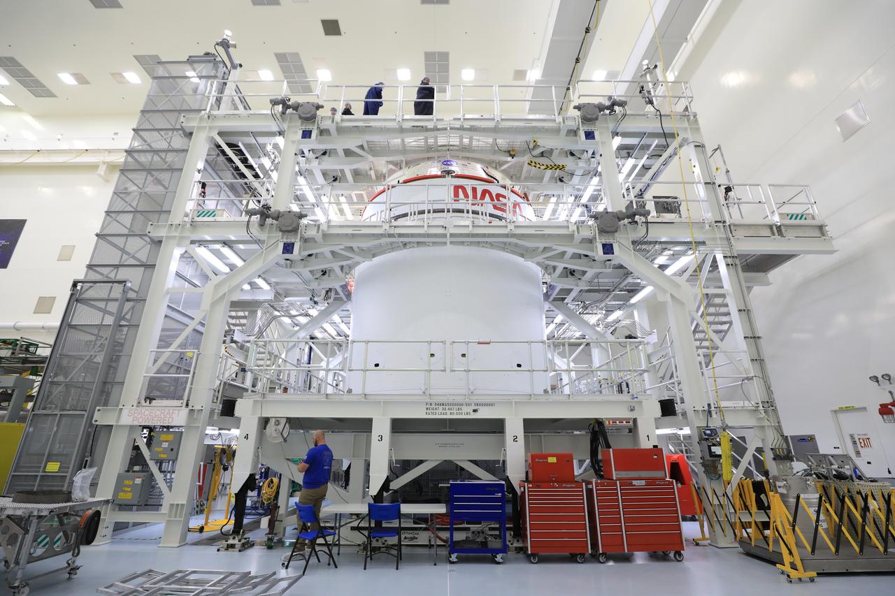

Orion v servisním pracovišti v budově MPPF, 5. května 2025
Všechny čtyři velké nádrže servisního modulu byly natankovány do konce května. Poté bylo zahájeno třicetidenní monitorovací období těsnosti naplněných nádrží a příslušných potrubí. Souběžně s tím byly čerpány další komodity. Jejich čerpání vyžaduje práci v ochranných oblecích.
Postupně byl čerpán plynný dusík do servisního modulu, plynný kyslík do modulu pro posádku a plynný kyslík do servisního modulu. Následuje amoniak pro systém řízení teploty do servisního modulu, hydrazin do nádrží systému RCS modulu pro posádku, plynné helium do modulu pro posádku a chladicí kapalina. Pouze nádrž na pitnou vodu v servisním modulu bude naplněna až v montážní hale VAB jeden až dva měsíce před výjezdem na startovní rampu.
Čerpání komodit v servisním pracovišti v budově MPPF bylo plánováno přibližně do poloviny července. Zbývajících 10 až 14 dnů je vyhrazeno pro testy s posádkou, popsané v úvodním odstavci. Následovat budou závěrečné kontroly. Vše by mělo být dokončeno na přelomu července a srpna.

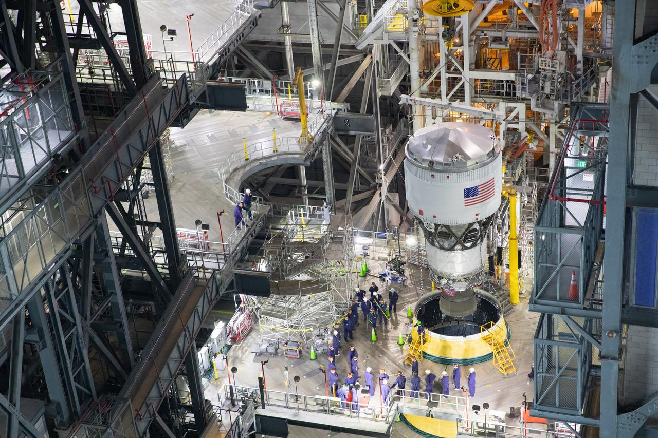

Instalace stupně ICPS do adaptéru LVSA, 30. dubna 2025

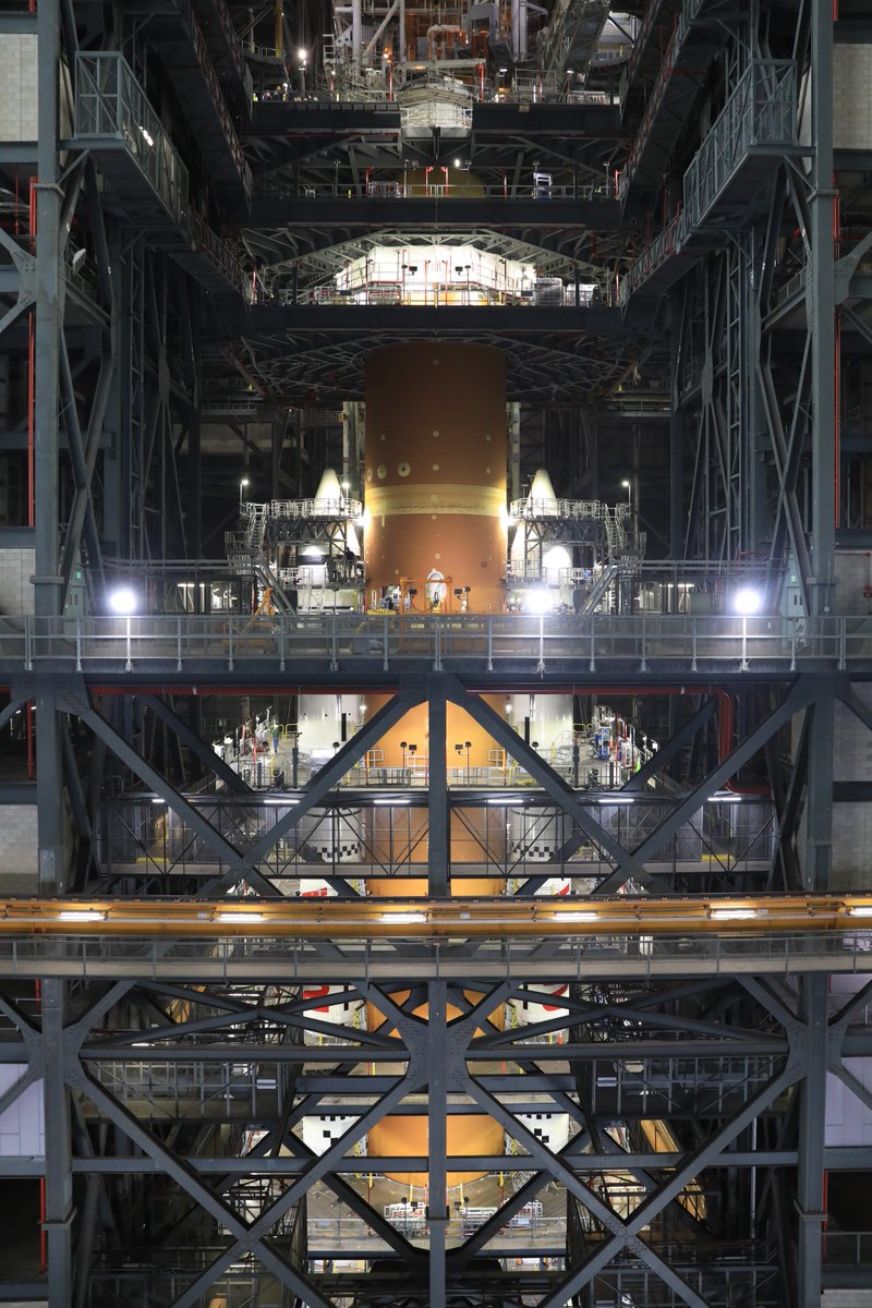

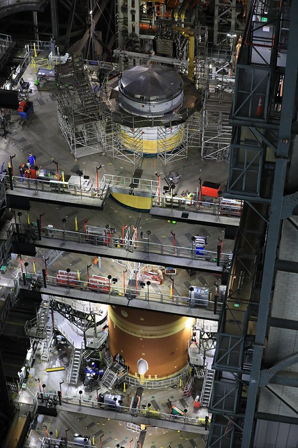

Integrace nosné rakety SLS pro misi Artemis II probíhá na mobilní vypouštěcí plošině ML-1 v sekci High Bay 3 montážní haly VAB. Dne 3. dubna 2025 byl na centrální stupeň připojen adaptér LVSA. Horní stupeň ICPS byl po naplnění dvou nádrží systému řízení polohy hydrazinem přepraven 15. dubna z budovy MPPF do haly VAB. Zde však musel počkat v hlavní centrální chodbě. Přednost v sekci High Bay 3 měla výměna jednoho ze čtyř motorů RS-25 centrálního stupně.
O zjištěném malém úniku v hydraulickém potrubí motoru RS-25 č. E2063 na pozici č. 4 centrálního stupně, který souvisel s hydraulickým pohonem hlavního ventilu okysličovadla, jsem psal v minulém dílu. Tehdy bylo rozhodnuto, že pro dodržení data startovní připravenosti bude nejjednodušší vyjmout celý motor E2063. Motor byl z centrálního stupně demontován 19. dubna. Na uvolněné místo byl 25. dubna připojen motor E2061, původně určený k instalaci na pozici č. 4 v centrálním stupni pro misi Artemis III. Dne 30. dubna bylo dokončeno pevné spojení motoru se stupněm. Použití původního motoru E2063 bylo přeplánováno na pozdější let.
Nosná raketa SLS včetně stupně ICPS, 20. května 2025

Na konci dubna přišla konečně řada na čekající horní stupeň ICPS. Dne 30. dubna začaly týmy integrovat ICPS do adaptéru LVSA. Integrace byla dokončena 1. května.
Po připojení horního stupně následovala příprava na integrované testování ITCO (Integrated Test and Checkout) rakety SLS. V rámci přípravy byly vyklopeny a připojeny některé z obslužných ramen, ukotvených k věži mobilní vypouštěcí plošiny.

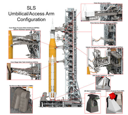

Jako první bylo směrem k centrálnímu stupni vyklopeno nejspodnější obslužné rameno CSITU (Core Stage Inter-Tank Umbilical) a jeho kabely byly připojeny k desce v intertanku centrálního stupně. Jedním z úkolů CSITU je totiž poskytování energie, datového připojení a chlazení pro systémy v intertanku. Poté bylo vyklopeno rameno CSFSU (Core Stage Forward Skirt Umbilical) a jeho kabely byly připojeny do příslušných konektorů v horním lemu centrálního stupně.
Souběžně s vyklápěním ramen byla prováděna elektrická a datová spojení centrálního stupně s pomocnými vzletovými stupni, což umožnilo počítačům umístěným v horním lemu centrálního stupně komunikovat s avionikou v SRB.
Přibližně 20. května byly v rámci testovací kampaně ITCO povelem z řídicího střediska LCC (Launch Control Center) poprvé zapnuty systémy centrálního stupně a vzletových stupňů SRB. Pracovníci řídicího střediska ověřili funkčnost systémů a správnost propojení elektrických rozhraní mezi letovým hardwarem a mobilní vypouštěcí plošinou, včetně systémů řízení tahu motorů RS-25 a stupňů SRB.
Do konce května bylo úvodní kolo testu IVT (Interface Verification Test), ověřující rozhraní mezi SLS a pozemními systémy, dokončeno. V rámci testů ITCO bylo možné přejít k samostatným technickým testům centrálního stupně a bočních vzletových stupňů SRB. Další na řadě budou integrované komunikační funkční kontroly spolupráce systémů řídicího střediska s počítačovými systémy v raketě.
Později budou provedeny testy horního stupně. Týmy s ním provedou stejnou sérii testů jako s centrálním stupněm a stupni SRB. Integrované testy ITCO nosné rakety by mohly být dokončeny na konci září.

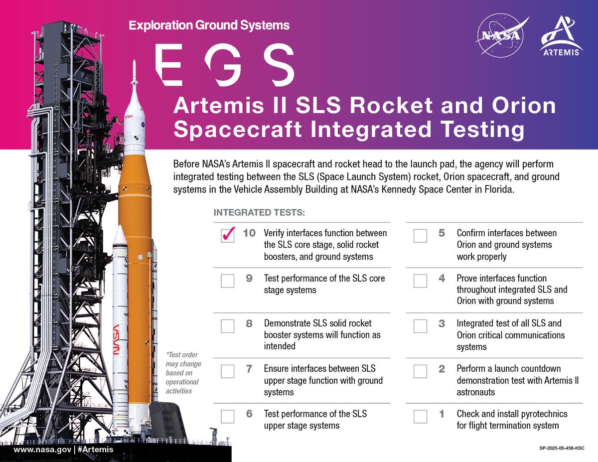

Dne 4. června 2025 NASA zveřejnila infografiku oznamující, že úvodní kolo ověřovacích testů IVT bylo dokončeno.

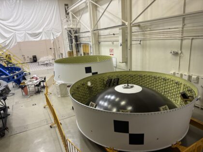

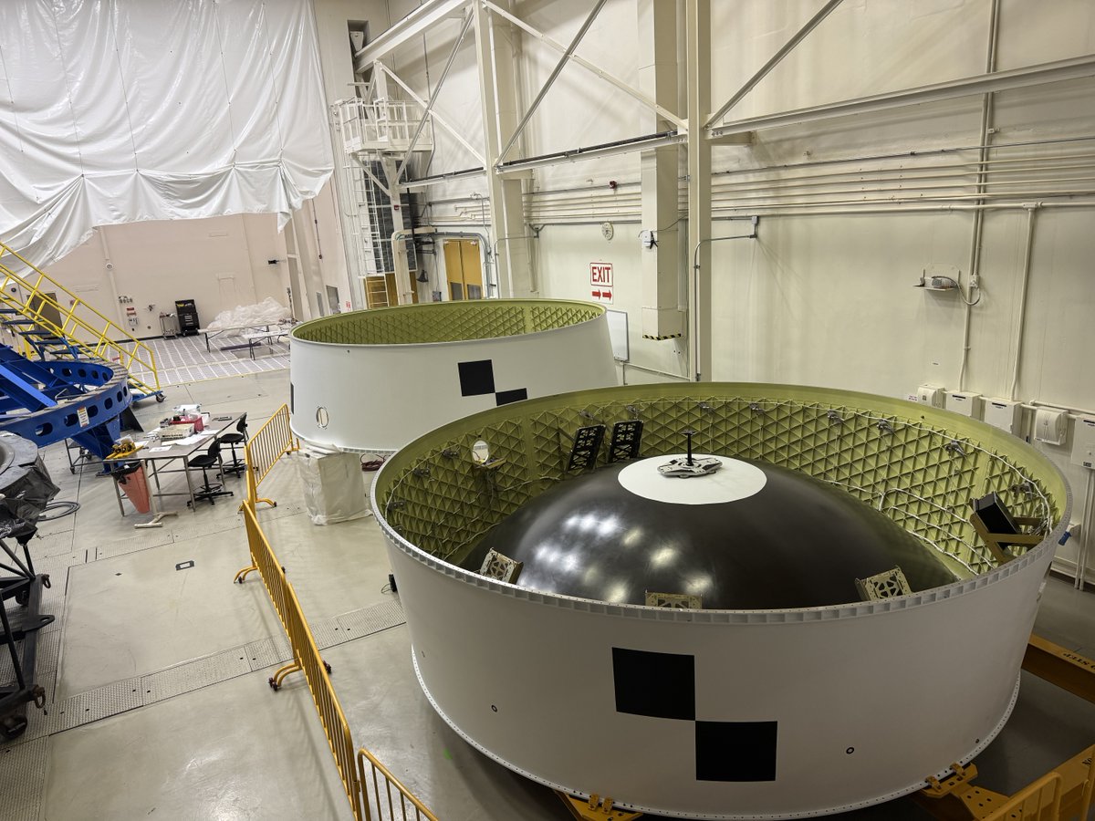

V říjnu by měl být na horní stupeň ICPS připojen adaptér OSA (Orion Stage Adapter). Adaptér se zatím nachází v Marshallově středisku. Na Kennedyho vesmírné středisko má být přepraven nákladním letadlem Super Guppy v červenci. V létě budou na Kennedyho středisko dopraveny také čtyři CubeSaty od zahraničních partnerů NASA. CubeSaty o velikosti krabic od bot budou poté instalovány do adaptéru.
Adaptér OSA pro Artemis II v MSFC. Na kupoli je nainstalován terč pro zkoušky přiblížení Orionu ke stupni ICPS během kosmického letu.

Obslužná ramena propojující mobilní odpalovací plošinu s raketou SLS.
