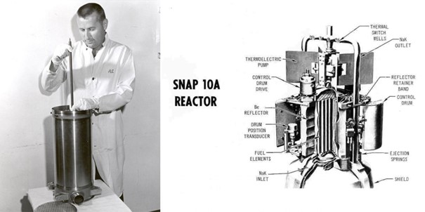

Technik vkládá kovovou trubku obsahující palivo do aktivní zóny reaktoru SNAP-10A (vlevo), průřez tímto reaktorem (vpravo)
Zdroj: DoE a ANS

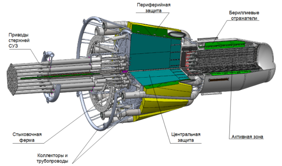

Schéma reaktoru BES-5
Zdroj: Rosatom

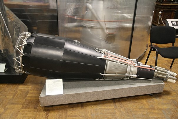

Reaktor TOPAZ-1
Reaktor TOPAZ-1
Zdroj: Wikipedia
