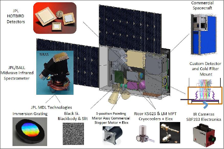

Detektor HOT-BIRD (High Operating Temperature Barrier Infrared Detector) by mohl najít uplatnění na CubeSatové konstelaci CIRAS (CubeSat Infrared Atmospheric Sounder).
