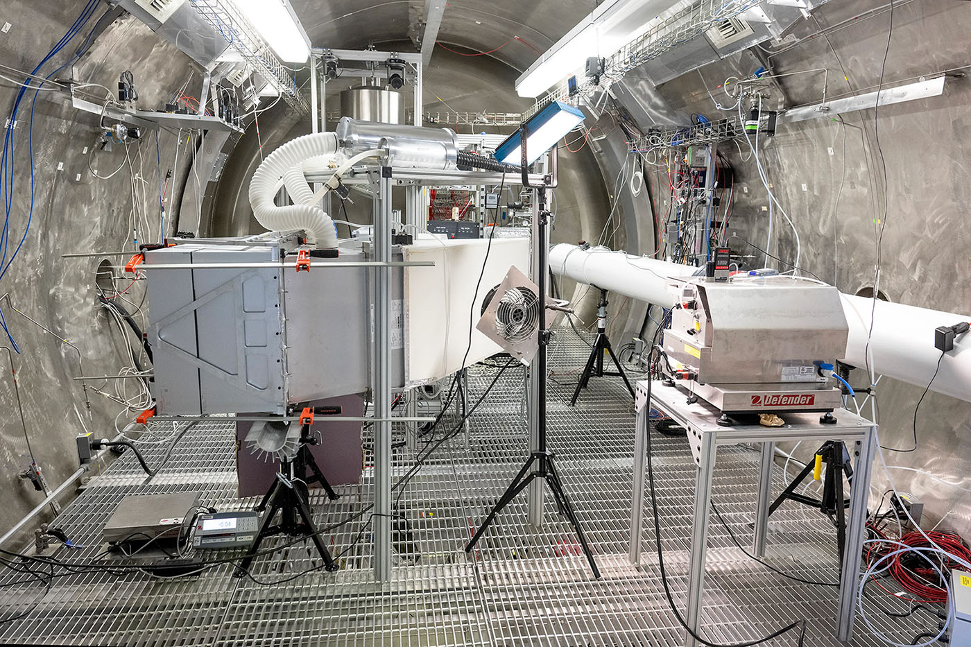

NASA pomáhá firmě VAST s vývojem komerční stanice Haven-1
Kosmická agentura NASA už několik let podporuje rozvoj komerčních kosmických stanic, které by provozovaly soukromé firmy. Do této kategorie patří i kosmická stanice Haven-1 od firmy Vast, která nedávno dokončila důležitou zkoušku. Ta spočívala v prověření fungování systému pro filtrování vzduchu, aby budoucí astronauti, kteří se na tuto kosmickou stanici vydají, mohli žít a pracovat ve zdravém prostředí. Zkoušky potvrdily, že systém dokáže zachovat zdravou a bezpečnou atmosféru ve všech plánovaných fázích mise Haven-1. Zkoušky systému, který hlídá stopové koncentrace znečišťujících látek, byly provedeny na Marshallově středisku v alabamském městě Huntsville. Testování proběhlo v rámci dohody Space Act, která je předmětem finanční podpory. Společnost Vast má s agenturou NASA uzavřenu též dohodu na nefinanční podporu Space Act v rámci druhé iniciativy Collaborations for Commercial Space Capabilities.
Testy hardwaru pro komerční kosmickou stanici Haven-1 společnosti Vast. Filtry pro zachycení stopových kontaminantů a podpůrný hardware na snímku v environmentální komoře na Marshallově středisku agentury NASA v Huntsville v Alabamě.
Zdroj: https://www.nasa.gov/
Subsystém pro řízení pracovního prostředí a pro podporu životních podmínek na stanici Haven-1 je tvořen rozličnými filtry, které mají sloužit k zachytávání různých nebezpečných chemikálií, které budou na komerční kosmické stanici produkovat jak sami lidé, tak i materiály, ze kterých bude postavena, či experimenty, které se zde budou provádět. Během výše zmíněné zkoušky bylo do hermeticky těsné testovací komory vstříknuto malé množství těchto chemikálií. Poté mohl být aktivován filtrační systém, aby se prověřilo, zda zmíněné filtry dokáží tyto chemikálie odstranit a zachovat tak zdravou atmosféru v útrobách budoucí stanice.
Zkoušky systémů pro řízení prostředí a jejich subsystémů jsou kriticky důležité k zajištění zdravotní nezávadnosti a celkové bezpečnosti pro posádky budoucích komerčních kosmických stanic,“ vysvětlila Angela Hart, programová manažerka programu NASA Commercial Low Earth Orbit Development Program z Johnsonova střediska v Houstonu a dodala: „Prostřednictvím dohod mezi NASA a firmou Vast, ale i dalšími průmyslovými partnery, se NASA podílí na technických expertízách, či službách a podporuje firmy ve vývoji komerčních kosmických stanic. Agentuře NASA to přitom poskytuje cenný vhled do vývoje a připravenosti projektů, což pomáhá plánování budoucnosti agentury na nízké oběžné dráze Země.
Se startem cca čtrnáctitunové jednomodulové kosmické stanice Haven-1 s pomocí Falconu 9 se počítá zhruba za rok – okolo května 2026. Za zmínku určitě stojí, že experti před lety využili stejnou testovací komoru na Marshallově středisku i ke zkouškám systémů pro řízení prostředí a podporu života, které se používají na Mezinárodní kosmické stanici ISS. Znalosti a data získané během nedávných zkoušek pomohou doladit a prověřit design stanice Haven-1, ale kromě toho také podpoří vývoj budoucí kosmické stanice Haven-2. Agentura NASA dlouhodobě podporuje návrh a vývoj většího počtu komerčních kosmických stanic – ať už prostřednictvím finanční, či nefinanční pomoci. Agentura má v plánu, že si v budoucnu objedná služby od jedné či více firem, které už budou mít dokončené návrhové a vývojové fáze svých projektů. Tento krok bude součástí širší strategie NASA, která se chce v budoucnu stát pouze jedním z řady zákazníků, kteří budou využívat možností k výzkumu a práci na komerčních kosmických stanicích umístěných na nízké oběžné dráze Země.
