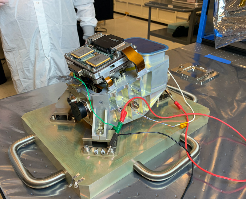

    Infračervená kamera E-THEMIS (Europa Thermal Imaging System)

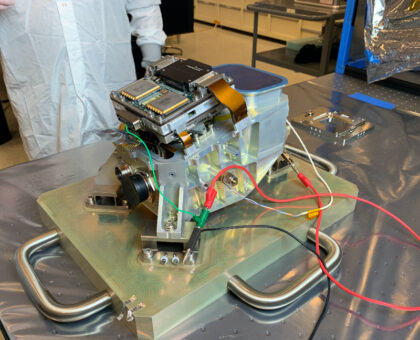

    Zdroj: https://europa.nasa.gov/
    Klíčovým prvkem tohoto výzkumu bude tepelné snímkování. Půjde o globální skeny Europy, které mapují povrchové teploty, aby si vědci posvítili na to, jaká je na Europě povrchová aktivita. Infračervené snímkování odhalí, kolik tepla se z měsíce uvolňuje. Teplejší ledové oblasti uvolňují více energie, což naznačuje nedávnou aktivitu. Snímkování vědcům také řekne, kde je oceán nejblíže k povrchu. Europa je pokryta dramatickými hřebeny a zlomy, o kterých se vědci domnívají, že vznikly konvekcí oceánů, jež rozrušuje ledovou kůru a voda stoupá vzhůru, aby vyplnila vzniklé mezery. „Chtěli bychom změřit teplotu těchto útvarů,“ říká Phil Christensen z Arizona State University, hlavní řešitel infračervené kamery E-THEMIS (Europa Thermal Imaging System) na sondě Europa Clipper a dodává: „Pokud je Europa skutečně aktivním místem, budou tyto zlomy teplejší než okolní led, protože se v nich oceán dostává blíže k povrchu. Nebo pokud voda vytekla na povrch před stovkami, či tisíci roky, by stále tyto útvary mohly být relativně teplé.
