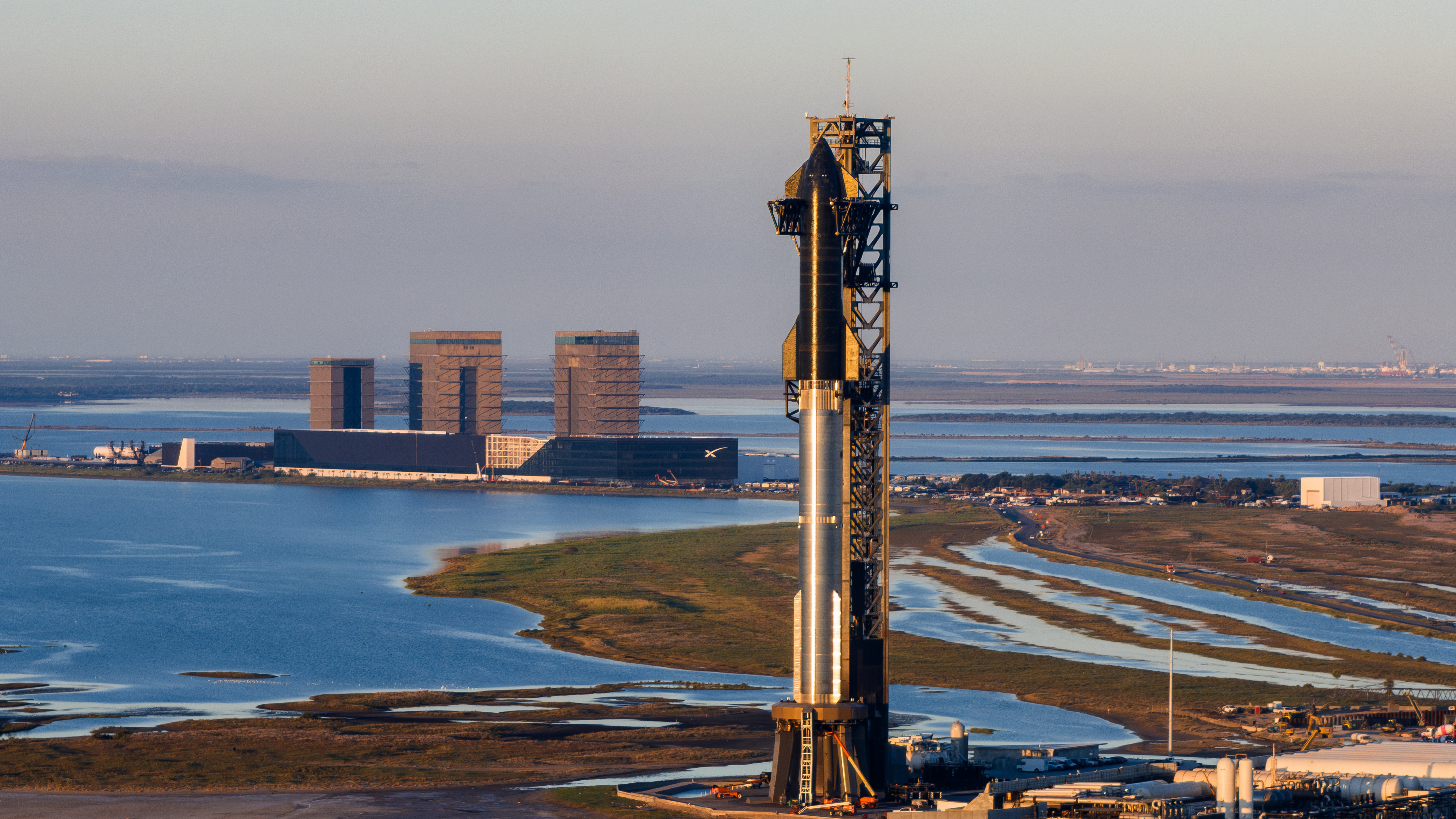

SpaceX na základně Starbase v Boca Chica, kde vyvíjí největší raketu v historii lidstva, rozhodně nezahálí. Pouze před měsícem a šesti dny odstartovala z orbitální rampy pátá sestava Super Heavy Starship na historický testovací let, při němž se hned na první pokus povedlo zachytit vracející se Super Heavy do mechanických ramen systému Mechazilla. No a dnes je již na stejné rampě připravena ke startu šestá sestava v kombinaci Super Heavy B13 a Starship S31. Takto krátký rozestup mezi pátým a šestým letem byl umožněn díky rozhodnutí úřadu FAA, který před startem mise IFT-5 udělil SpaceX povolení i na testovací let s označením IFT-6, pokud společnost zachová stejný letový profil.
Fotka z posledního spojování Super Heavy B13 a Starship S31.

Zatímco v téměř každém letu jsme měli určité změny, tentokrát se letový profil opravdu zachová, aby mohl být start proveden co nejdříve. Pokud vše tedy půjde podle plánu, dočkáme se znovu pokusu o záchyt Super Heavy B13. Zachování letového profilu má dva zásadní důvody. Prvním je, že touto misí nám končí éra Starship první generace a S31 je poslední vyrobenou lodí, která má ještě starý design. Další start již tedy bude s druhou generací lodi Starship, která nese četná vylepšení. Jedny z těch hlavních jsou například větší nádrže, nárůst výšky o 1,8 metru nebo změna polohy předních klapek pro snížení namáhání. Druhým důvodem je, že návrat do atmosféry je stále něco, s čím jsou u takového kolosu jako Starship poměrně problémy. Vývoj opakovatelně použitelného tepelného štítu určeným pro ochranu při návratu z oběžné dráhy je mimořádně těžký úkol.

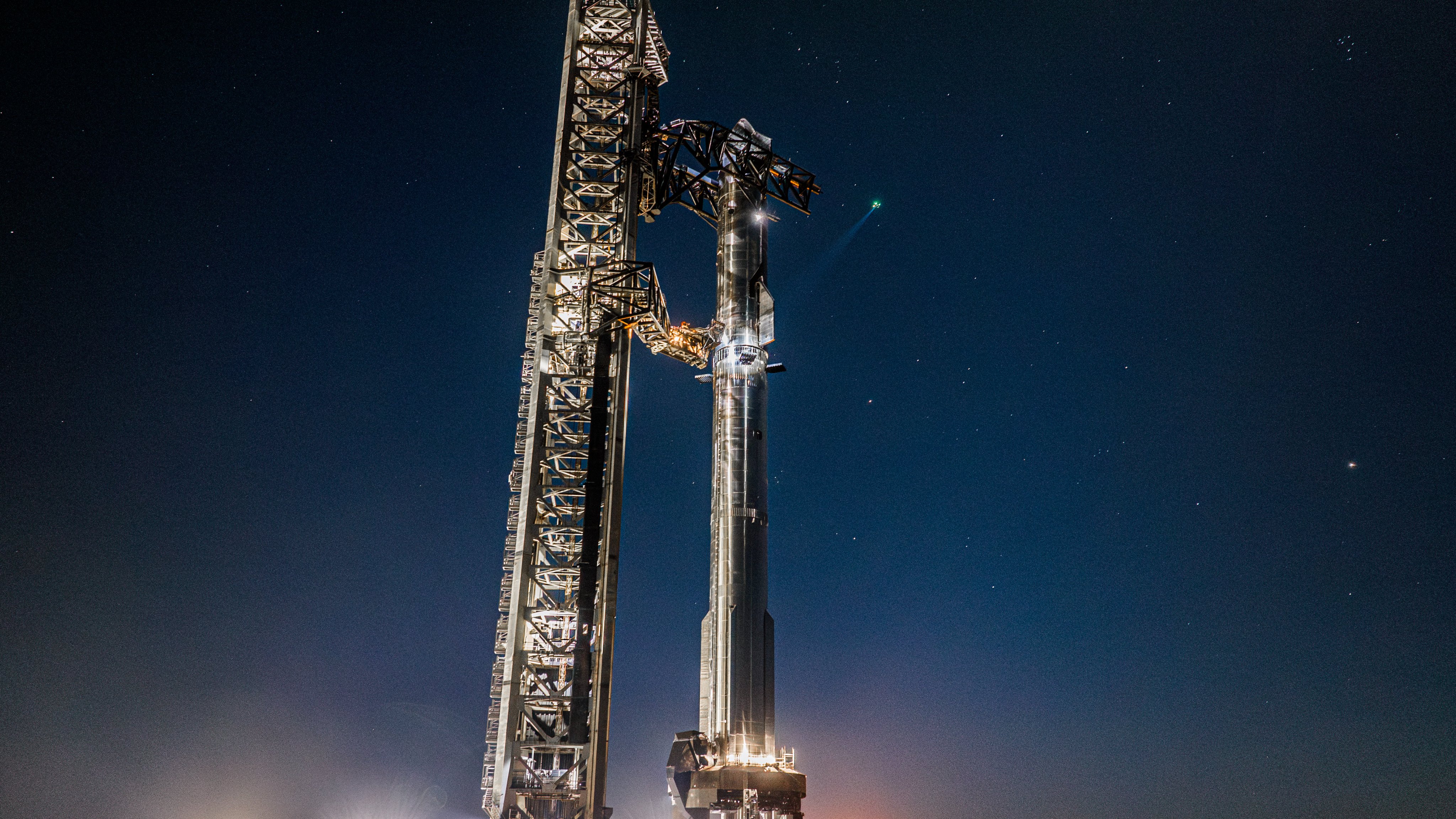

Pohled na sestavu pro misi IFT-6 se Starfactory v pozadí.

Ovšem nějaké další cíle pro tuto misi přeci jen budou. Tentokrát je v plánu, že Starship S31 poprvé provede demonstrační zážeh Raptoru během přeletové fáze a prokáže tak schopnost uskutečnit deorbitační zážeh při letech na oběžnou dráhu. V závěrečných fázích sestupu bude také Starship klesat pod větším úhlem, aby se maximalizovala zátěž na klapky a získaly se tak informace k budoucím sestupovým profilům. Z S31 také byly odstraněny stovky destiček tepelného štítu po stranách. Ten tedy nyní kryje přesně návětrnou stranu a nepřesahuje jako dříve. Tato změna má za účel získat data o chování zredukovaného štítu, díky čemuž by v případě úspěchu mohl být na těchto místech umístěn hardware umožňující záchyt pomocí Chopsticks.
