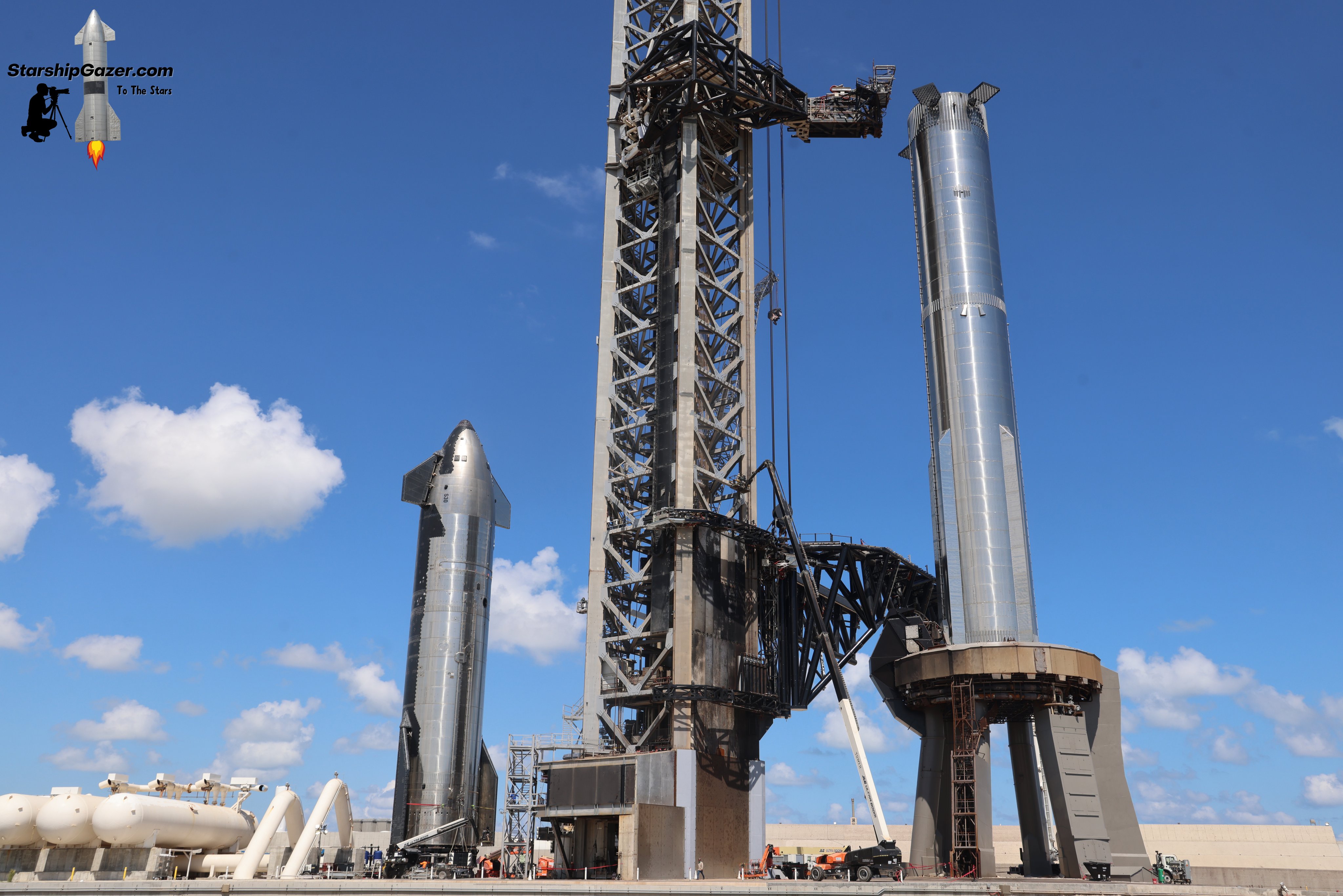

Sestava Super Heavy B12 a Starship S30 při finálním testování.
Zdroj: Starbase Surfer

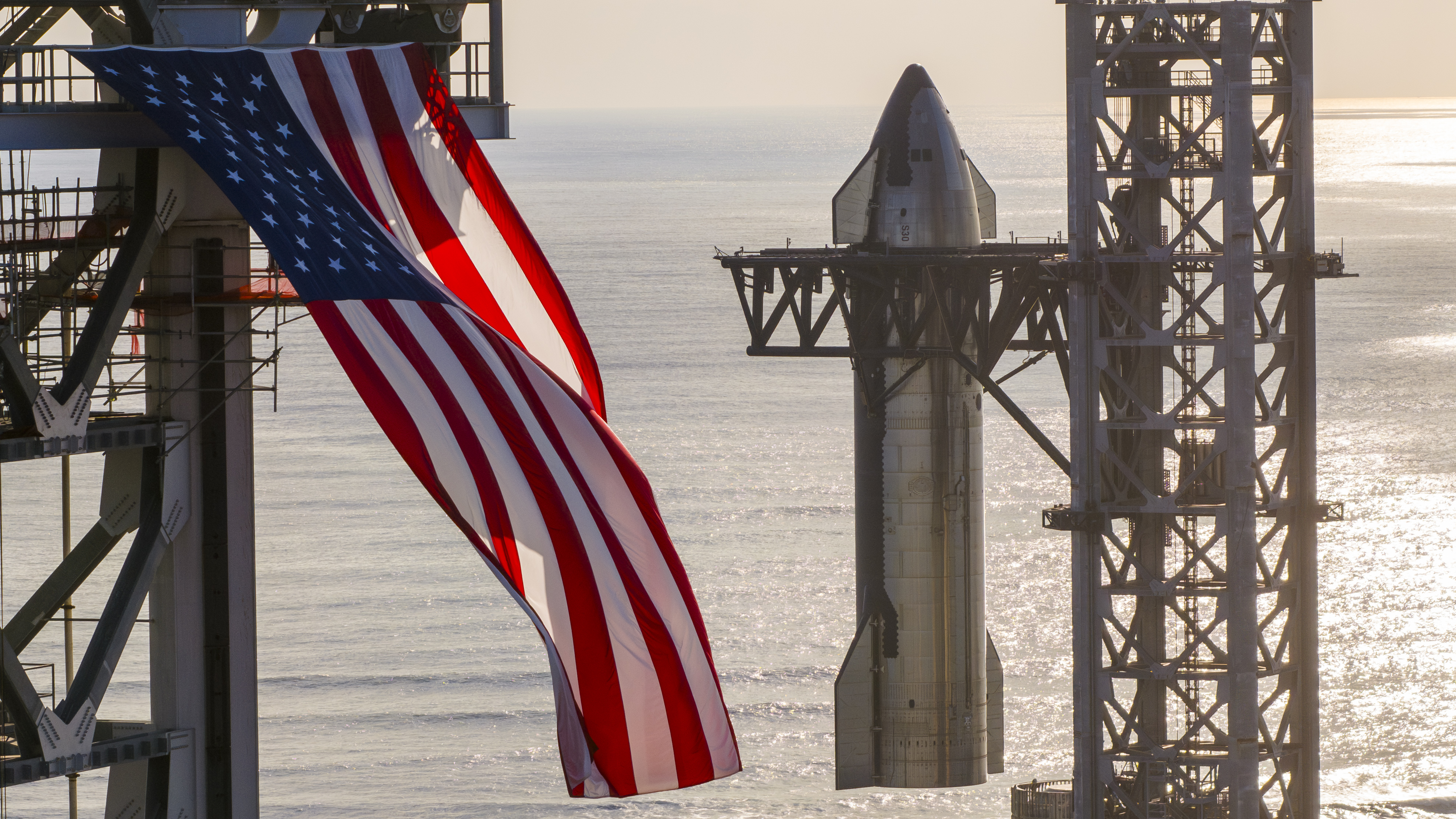

Starship S30 pár hodin před posledním spojením se Super Heavy B12 s Venuší v pozadí (11. října)

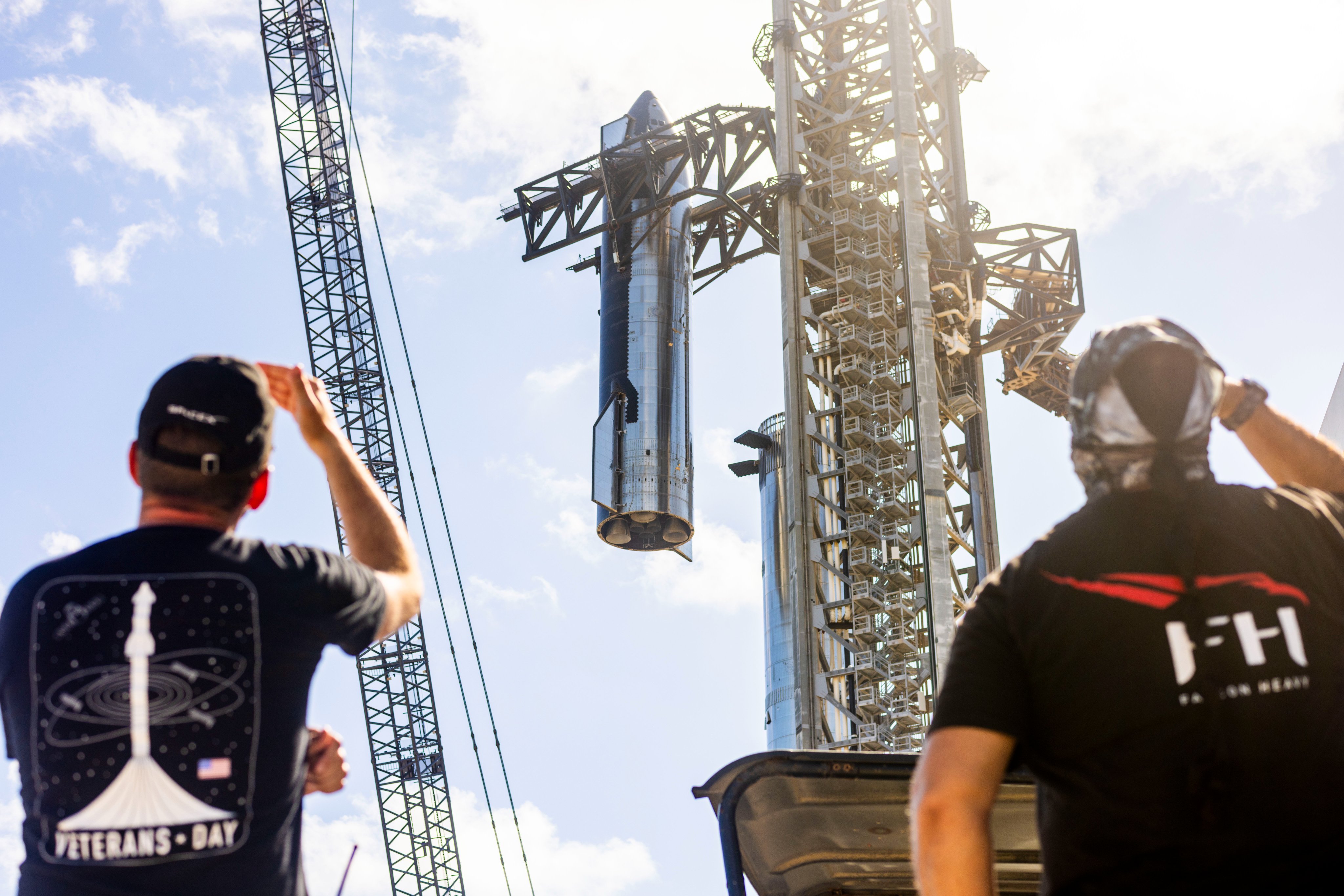

Počínaje 20. zářím zahájila SpaceX důkladnou přípravu sestavy na start. Tento den v pozdních nočních hodinách byla na startovní rampu převezena Super Heavy B12 a již ráno ten samý den byla pomocí Chopsticks vyzvednuta na startovní stůl. Tomu ale přecházel krátký výlet do předpokládané chytací výšky, pravděpodobně kvůli strukturálnímu testování Chopsticks. Z tohoto zajímavého manévru nám opět SpaceX poskytla úžasné fotky.

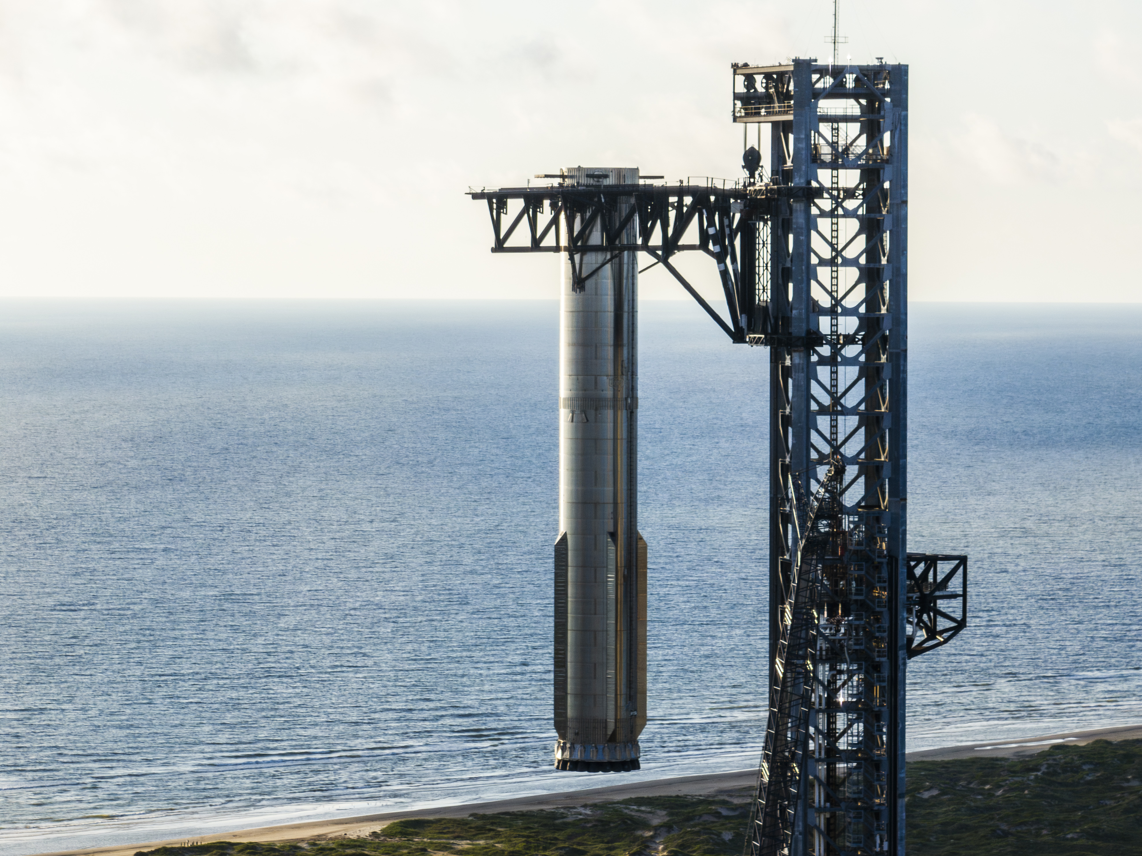

Super Heavy B12 byla zvednuta do plánované výšky záchytu.
Zdroj: SpaceX

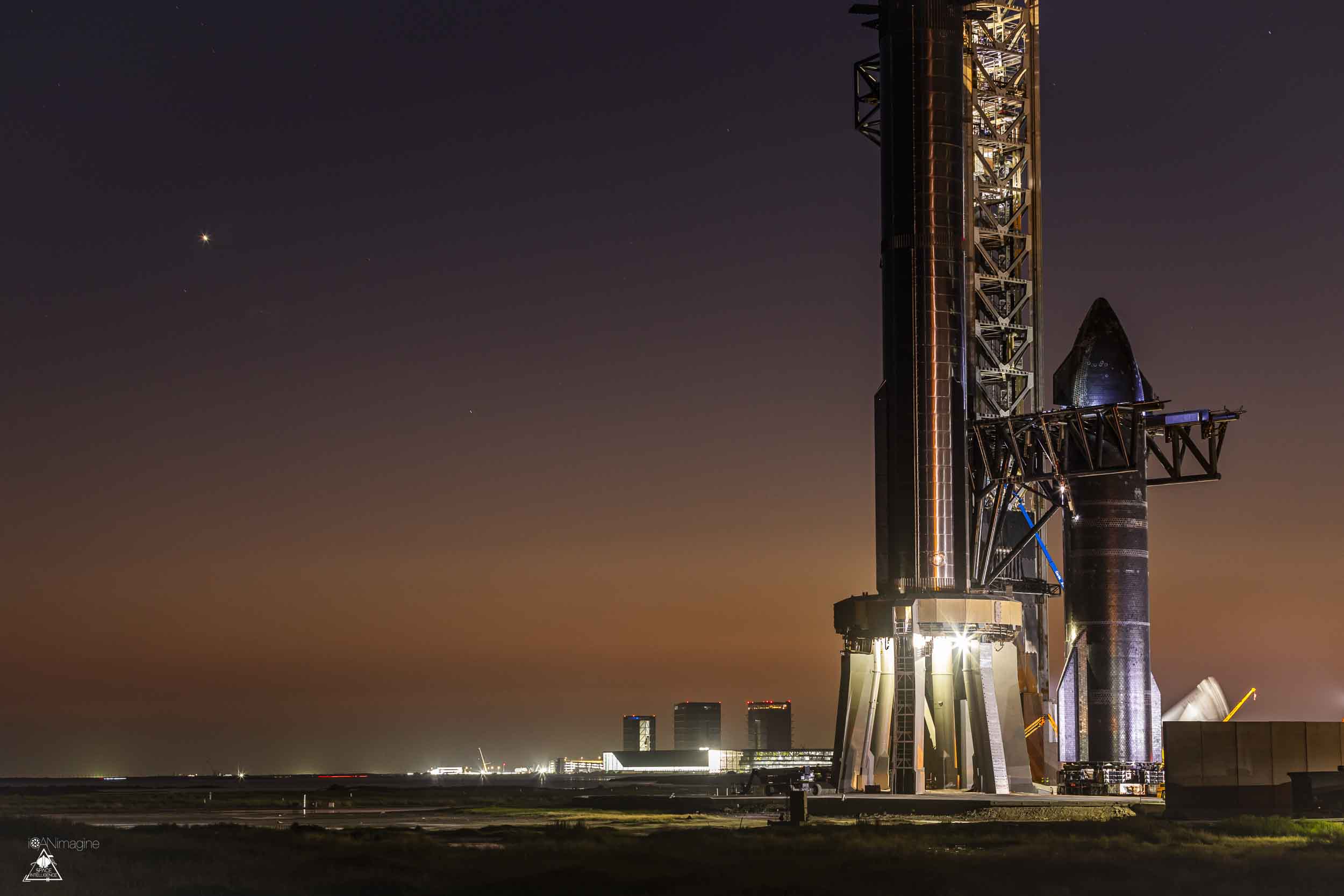

Noční pohled na sestavu pro pátý let v noci z 27. na 28. září.
Zdroj: SpaceX
