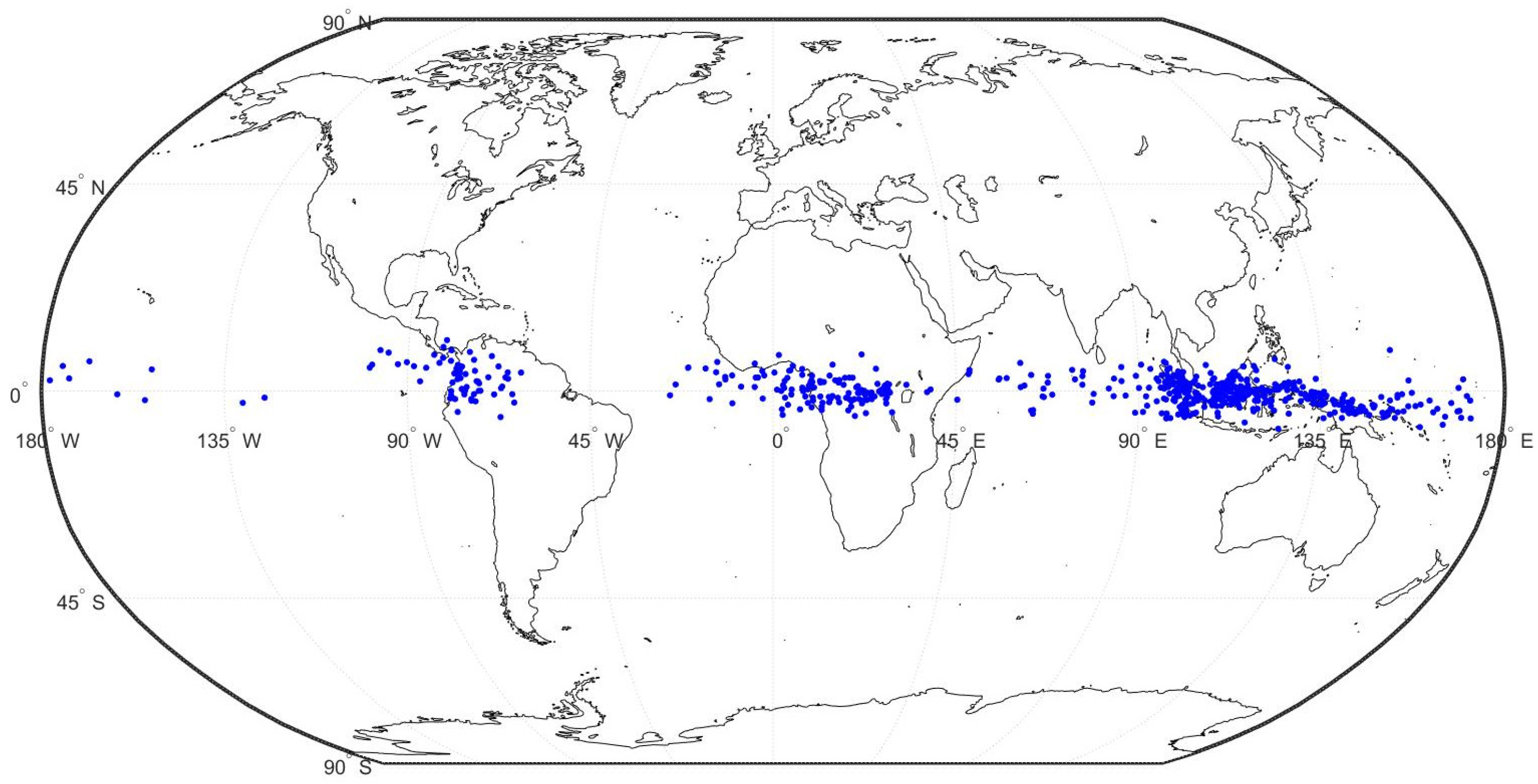

Rozložení pozemských gama záblesků, jak je viděla italská družice AGILE.
Zdroj: https://www.mdpi.com/
Až do konce činnosti Comptonovy observatoře se pak podařilo detekovat ještě 76 pozemských gama záblesků. To je poměrně málo, ale je to dáno tím, že detektor BATSE byl z pochopitelných důvodů konstruován pro detekci kosmických zdrojů gama záření, které obvykle trvají přece jen o něco málo déle. Později výrazně zvýšily statistiku pozemských gama záblesků další kosmické družice a observatoře. A to například americká Ramaty High Energy Solar Spectroscopic Imager (RHESSI), která měřila dokonce záblesky s výrazně vyšší energií než původně Compton. Další americká družice pozorující pozemské zdroje gama záření byla observatoř Fermi. S její pomocí vědci odhadli, že se na Zemi každý den odehraje až asi 500 podobných událostí.
