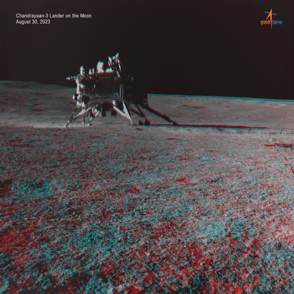

Vůbec poprvé se u Měsíce podařilo vyslat z americké sondy laserový puls, který zasáhl zařízení o velikosti sušenky na indickém landeru Vikram, který pobývá na povrchu Měsíce. Tento úspěšný experiment otevírá dveře k novému stylu přesné lokalizace cílů na povrchu Měsíce. 12. prosince 2023 ve 21:00 SEČ zamířila americká sonda LRO svůj laserový výškoměr směrem k landeru Vikram, který pobývá u kráteru Manzinus v širším okolí jižního pólu Měsíce. Obě tělesa v okamžiku vyslání signálu dělilo zhruba 100 kilometrů. Poté, co sonda LRO zachytila světlo, které se odrazilo od amerického koutového odražeče na Vikramu, odborníci z NASA věděli, že jejich metoda konečně funguje.
3D verze snímku landeru Vikram na Měsíci pořízený z vozítka stojícího 15 m od něj. Obrázek: ISRO
