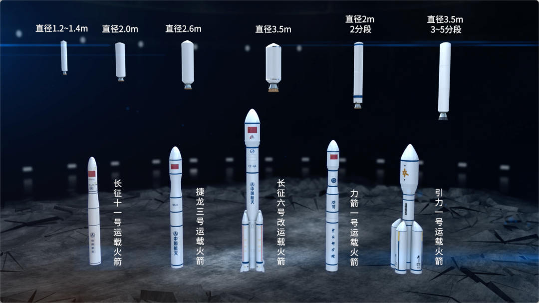

Ukázka raket a typů raketových motorů využívající tuhé pohonné látky od Čtvrté akademie leteckých věd a technologií. Zleva do prava: Kinetica-1, Jielong-3, Dlouhá pochod-6A, Dlouhý pochod-11, Gravity-1 Foto: mp.weixin.qq.com
Ukázka raket a typů raketových motorů využívající tuhé pohonné látky od Čtvrté akademie leteckých věd a technologií. Zleva doprava: Kinetica-1, Jielong-3, Dlouhá pochod-6A, Dlouhý pochod-11, Gravity-1 Foto: mp.weixin.qq.com

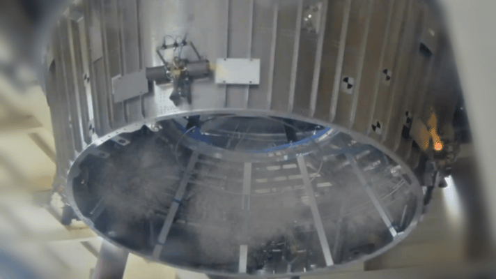

Od spuštění projektu Gravity-1 v březnu 2021 prováděl tým Orien Space výzkumné a vývojové práce efektivně a to i v oblasti námořní a pozemní infrastruktury. Celkově se podařilo vymyslet 4 klíčové technologické zlepšení a dalších 17 novátorských technologií. O jaké konkrétně jde bohužel nevím, ale věřím, že časem se o nich dozvíme více. Celkově bylo provedeno 23 rozsáhlých pozemních testů a 489 individuálních testů a 1 452 testovacích iterací a to všechno v poměrně krátké době. Jeden z testů stabilizačních trysek rakety lze vidět na tomto animovaném obrázku.
Test stabilizačních trysek. Zdroj: Orien Space

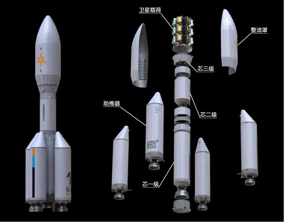

Gravity-1 měří na výšku 29,4 m a na šířku má průměr 2,65 m bez pomocných motorů, které mají každý identický průměr 2,65 m. Během vzletu se nejdříve zapálí pomocné motory a až později centrální stupeň. Průměr aerodynamického krytu je 4,2 m a výška činní 9,3 m. Všech sedm motorů na tuhé palivo bylo vyvinuto Čtvrtou akademií (Akademií letectví a kosmonautiky pro technologie pohonu na tuhé pohonné látky AASPT). Pouzdra jsou vyrobeny z uhlíkových vláken a trysky jsou natáčející (vektor) za pomoci elektrického systému vektorování o výkonu 40 kW. Pokud se nemýlím, tak podobné řešení u motoru na tuhé pohonné látky je novinkou a mohlo by jít o jednu z inovací. Společnost Orien Space se nebála zariskovat a začala rovnou od velké a celkem těžké rakety, namísto malého nosiče, jak bývá v podobných případech zvykem a důvod je prostý. Pro vynášení satelitní konstelace se nejlépe hodí raketa, do které se vejde co nejvíce družic a navíc je levná. Společnost počítá s tím, že bude schopna vynést až 20 kusů 200 kg družic budoucí konstelace v rámci jediného startu, nebo 30 sto kilových družic a zájem je prý velký. Celkově prý společnost již podepsala kontrakty na vynesení 100 dalších družic, které by měly být vyneseny v průběhu dvou let. Testovací zážeh jednoho z motorů, včetně natáčení trysky ukazuje toto video:
Jde o třístupňovou raketu se čtveřicí pomocných motorů čistě na tuhé pohonné látky, což z Gravity-1 dělá jedinou kosmickou raketu svého druhu na světě! Navíc startuje z plavidla, ale bude schopna i pozemního startu. To co většinu asi zajímá bude cena. Ta se pohybuje v rozmezí 5000 až 6000 dolarů za 1 kg nákladu. Start z vln moře společnost zvolila zejména proto, že pokud se počítá skutečně s velkou kadencí startů, tak podobné plovoucí kosmodromy budou mít velké výhody a dají se využít i pro přistávání raket v budoucnu. Raketa může být na start připravena do 12 hodin a start lze na žádost zákazníka uskutečnit do 24 h. Zjednodušování celé infrastruktury je tedy dalším cílem. Výsledkem by ve finále mohl být start jednou týdně.

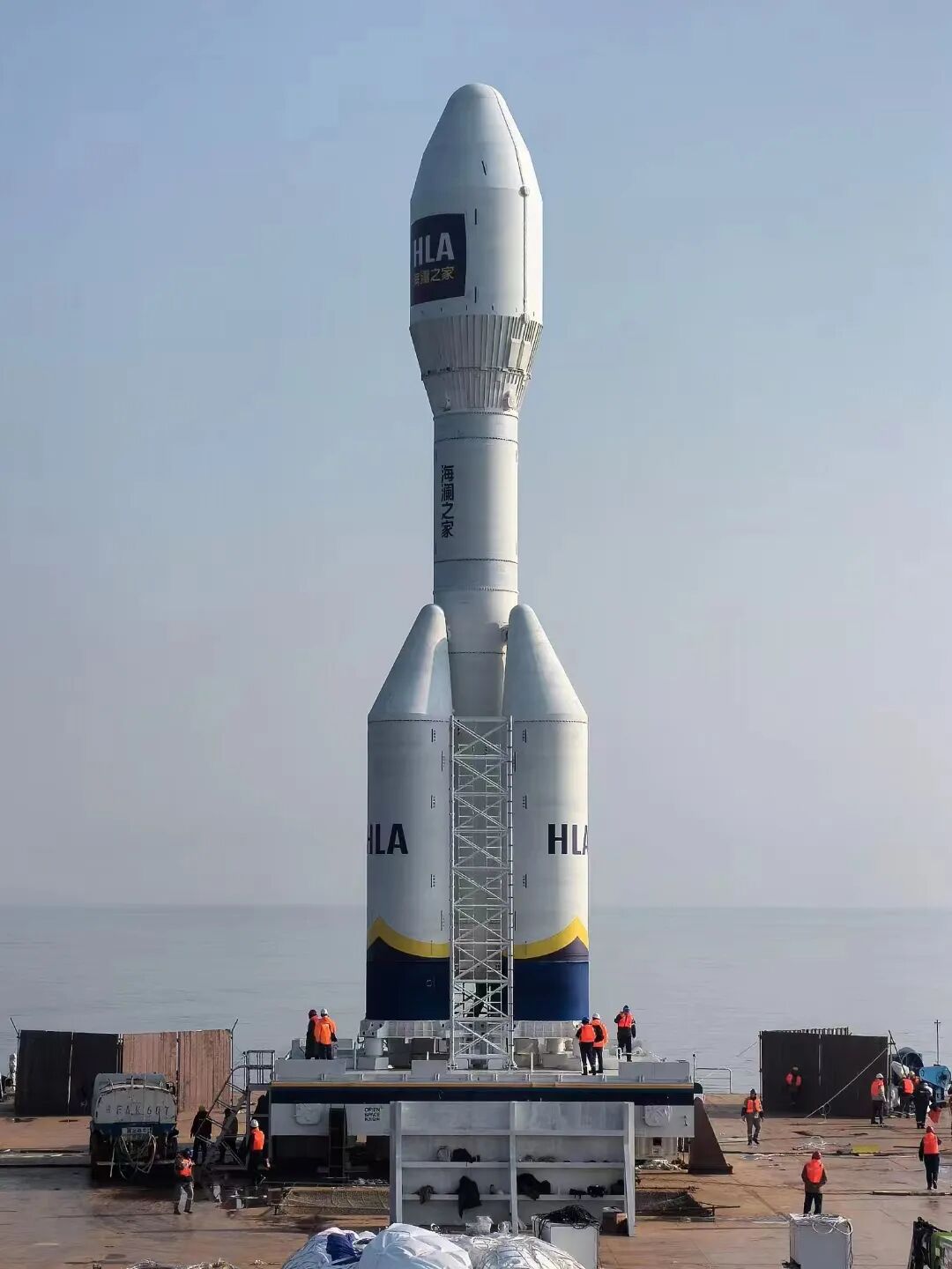

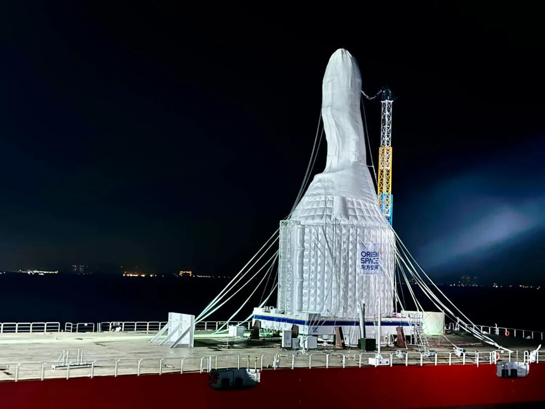

Plovoucí kosmodrom
Startovací rampa je tedy na lodi, která je úplně nová a byla postavena za tímto účelem.  Informací o ní není mnoho, ale něco přeci jen víme. Zajímavostí je, že jde o autonomní plavidlo, dokáže tedy plout bez posádky. Další informace lze vypozorovat z videí a fotek.
Název plavidla je: Don fang hang tian gang a číslo IMO je: 9980473. Konstrukcí vychází z lodí pro speciální přepravu. Konkrétně jde o typ Heavy lift. Což jsou nákladní lodě pro extrémně těžké nebo objemné náklady, jako jsou specializované nebo nadrozměrné průmyslové stroje. Tyto lodě mají často také vlastní jeřáby. Což ale není tento případ. Podle tohoto článku plavidlo váží 22 000 tun. Odhadem má na šířku okolo 30 m a na délku 130 až 140 m. Čistě můj odhad vychází z této fotografie, kde je k plavidlu vyvázaná záchranářská loď Dong Hai Jiu 131 a její rozměry jsou známé.
Plovoucí kosmodrom Don fang hang tian gang a vedle vyvázaná záchranářský remorkér široký 15 m a dlouhý 73 m. Foto: Orienspace
Plovoucí kosmodrom Don fang hang tian gang a vedle vyvázaný záchranářský remorkér široký 15 m a dlouhý 73 m. Foto: Orien Space

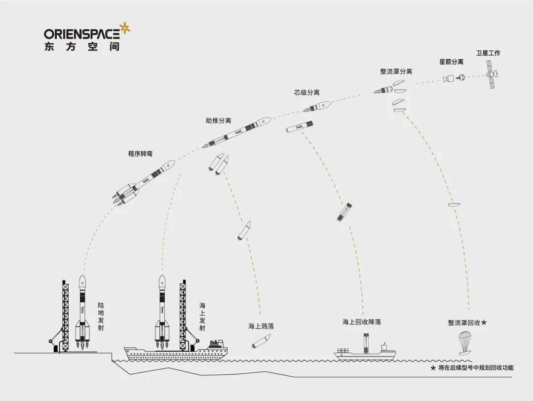

  • Schéma startu a přistání na moři podle Orien Space včetně záchrany aerodynamického krytu. Inspirace SpaceX je více než patrná. Foto: Orien Space
    Zvyšuje se bezpečnost (vzdálenost od obydlených oblastí atd.)
  • Pád trosek do vody místo do obydlených částí
  • Místo startu na moři je flexibilnější, což může maximalizovat kapacitu rakety a zlepšit ekonomický výnos. Raketa může být dopravena do oblasti nízkých zeměpisných šířek pro start pomocí plavidla nebo mobilní platformy atd., což maximalizuje využití rotace Země a snižuje množství paliva potřebného pro vstup rakety na oběžnou dráhu, dále zlepšuje nosnost rakety a snižuje náklady na start.
  • Kromě toho může start z moře také prolomit omezení velikosti raket pro silniční a železniční dopravu. Budování infrastruktury pro vypouštění raket na moři a akumulace technologií mohou rovněž položit dobrý základ pro budoucí využití raket na moři.

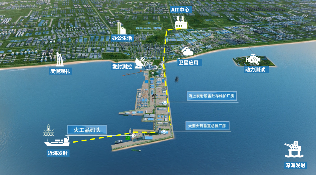

Schéma přístavu a vybavení. Integrace a příprava tak probíhá na jednom místě. Foto: Orien Space
V přístavu Haiyang (Chaj-jang) tak vzniklo kompletní zázemí pro podporu startů z moře a to nejen díky Orien Space. Vzniklo tu místo, kterému se říká Východočínský kosmodrom, což je průmyslová oblast v provincii Chaj-jang. Různé společnosti zde vyrábějí komponenty a montují menší rakety pro starty z mořských plošin. Největší zázemí tu však má vybudována právě firma Orien Space. Ta zde vybudovala testovací centrum pro montáž a integraci raket (AIT center), které se rozkládá na ploše téměř 100 akrů a může zde odbavit až 20 nosných raket za rok. Je zde i komunikační centrum a další zázemí. Společnost se ovšem netají, že do budoucna plánuje vybudovat velkou poloponornou plošinu pro náročnější operace, včetně samotného přistávání.

Na palubě lodě lze dobře vidět šachty pro odvod spalin, které byly před startem vypolstrované panely, které během prvního startu létaly na všechny strany a přidaly tak na dramatičnosti. Většina úlomků patrných na záznamech tak velmi pravděpodobně pochází právě z této izolace. K čemu konkrétně však slouží nevím. Množství poletujících úlomků vyvolalo diskusi, zda to takto bylo v plánu. Podle fotografií po startu je patrné, že k menším poškozením na lodi došlo, což určitě nebylo v plánu a věřím, že na drobných úpravách ve společnosti ještě zapracují. To hlavní ovšem je, že to nenarušilo samotný vzlet a raketa svůj úkol splnila. Celý start byl vizuálně vděčný a podle mého názoru šlo o doposud nejhezčí start z mořské platformy, který byl kdy proveden.

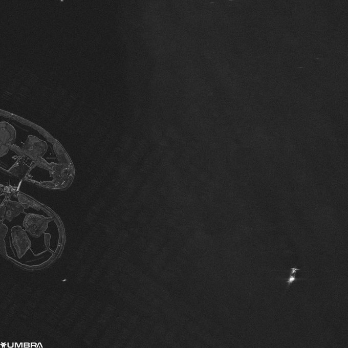

Raketa Gravity-1 vynesla z pobřežních vod Žlutého moře poblíž města Haiyang (Chaj-jang) celkem tři družice Yunyao-1 (várka 18 až 20) pro pozorování Země. Šlo o testovací misi, která byla ve všech ohledech úspěšná. Loď byla zakotvena asi jen 2,5 km až 5 km od pevniny a tak celou událost mohl sledovat početný zástup lidí a objevily se i fotografie pořízené z vesmíru a to jak ze snímkující družice Jilin-1 GF03, tak z družice s radarem (SAR).
Fotka z družice pro dálkový průzkum Země, která poskytuje radarové snímky společnosti Umbra. V pravé části světlý bod je plavidlo s raketou na palubě. Vlevo pobřeží. Foto: Umbra
