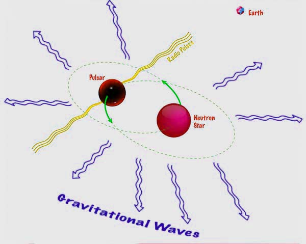

Binární pulsar PSR B1913+16 na němž Hulse a Taylor poprvé dokázali existenci gravitačních vln.
Zdroj: https://www.daviddarling.info/
Jak už víme z minulého článku, pulsary se vyznačují mimořádně pravidelnými a rychle se opakujícími pulsy. Obvyklá perioda pulsarů se pohybuje v řádu desetiny sekundy. Právě detailní studium těchto pulsů využívá metoda Pulsar Timing Array (PTA). Konkrétně se sledují některé vybrané pulsary v Mléčné dráze a to, zda jejich signály nevykazují nějaké nestandardní chování. Při využití metody PTA se obvykle pro pozorování užívají radioteleskopy.
K čemu je tento postup vhodný? Gravitační vlny, tedy vlny křivosti prostoročasu, byly prokázány pomocí binárního systému pulsaru PSR B1913+16 a poprvé přímo detekovány observatoří LIGO. Zde jsme pozorovali vlny s poměrně krátkými vlnovými délkami, které pocházejí ze srážek dvojic černých děr, neutronových hvězd či jejich kombinací. Astronomy ale zajímají i zdroje s výrazně delšími vlnovými délkami. Jde například o dvojice supermasivních černých děr, systémy s velkým rozdílem hmotnosti, jako jsou supermasivní černé díry a do nich padající hvězdy, nebo reliktní gravitační vlny.

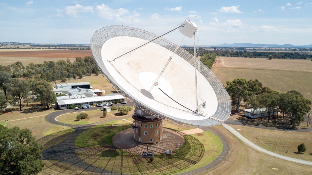

Největší radioteleskop observatoře Parkes, který má v průměru 64 metrů.
Zdroj: https://www.csiro.au/
Poprvé se metoda testovala v Austrálii na radioteleskopech Parkes, které mimo jiné zajišťovaly i komunikaci s kosmickými loděmi Apollo. Tato síť se nazývá Parkes Pulsar Timing Array (PPTA). Později vznikl i projekt European Pulsar Timing Array (EPTA) využívající třeba Lovellův teleskop, Sardinský teleskop nebo teleskopy v Effelsbergu a Nancay. Jako třetí spatřil světlo světa severoamerický program North American Nanohert Observatory for Gravitational Waves (NANOGrav). Ten má ovšem nyní problémy kvůli kolapsu radioteleskopu v Arecibu na Portoriku. A zatím jako poslední se přidali Indové se svým Indian Pulsar Timing Array (InPTA).
