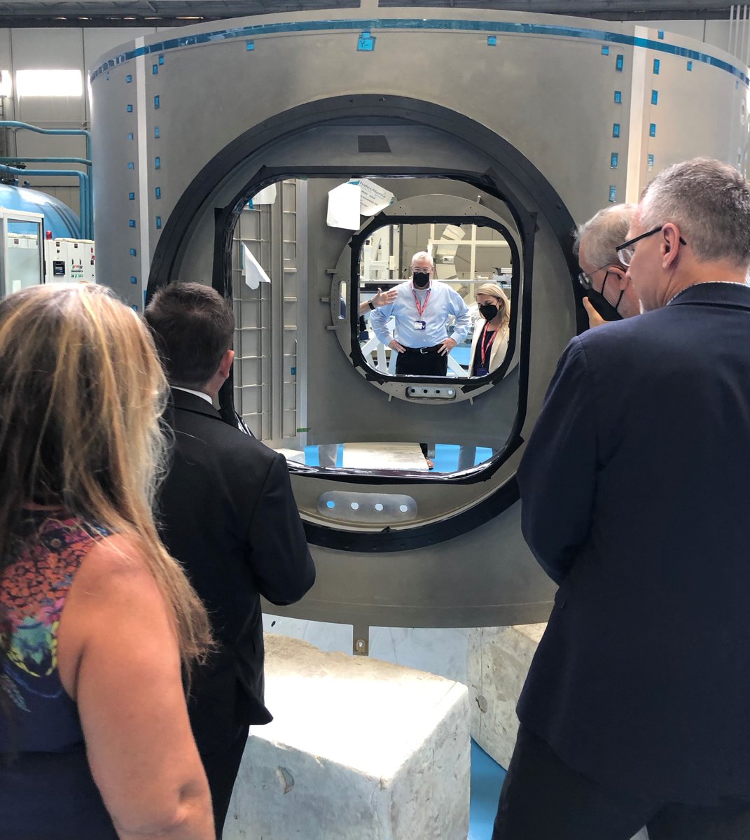

Díky stabilnímu finančnímu zázemí vzniká v montážní budově společnosti Thales Alenia Space v italském Turíně primární struktura obyvatelného modulu HALO (Habitation and Logistics Outpost) pro kosmickou stanici Gateway. Fotografie jednoho z dílů modulu HALO v úvodu tohoto článku byla pořízena 19. července během návštěvy programového manažera Gateway Dana Hartmana a přidruženého administrátora NASA pro ředitelství vývoje průzkumných systémů Jima Free v montážní budově. Během návštěvy bylo potvrzeno, že HALO má být koncem letošního roku odeslán do výrobního závodu společnosti Northrop Grumman v Gilbertu v Arizoně, kde má proběhnout integrace a počáteční testování modulu.
V souvislosti s probíhajícím přezkumem CDR pokročila i stavba makety modulu HALO (v plném rozlišení zde). Pokrok v její stavbě lze porovnat s náhledovou fotografií z květnového dílu.

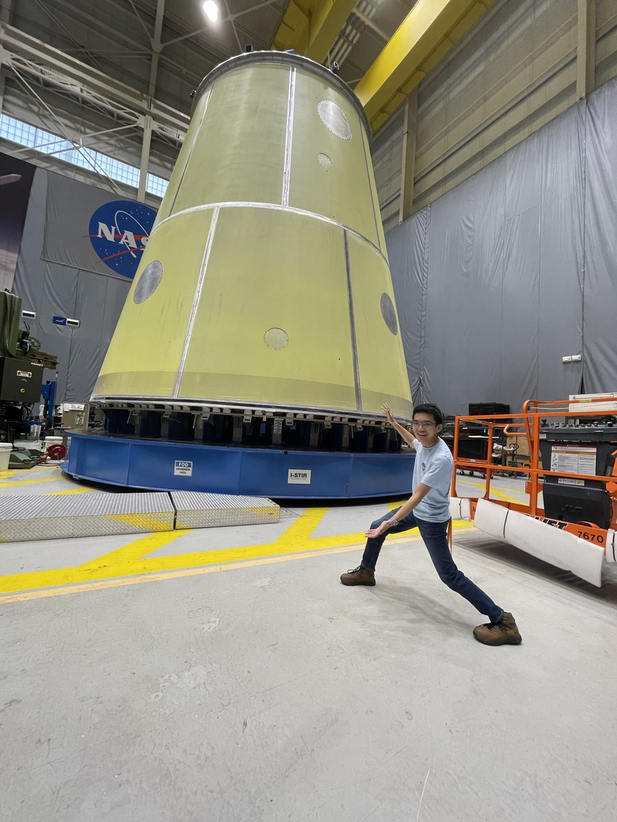

V Marshallově středisku v Huntsville v Alabamě byl pro raketu SLS svařen adaptér LVSA, který bude spojovat centrální stupeň CS-3 a horní stupeň ICPS. Adaptér nyní čeká aplikace pěnové izolace.
