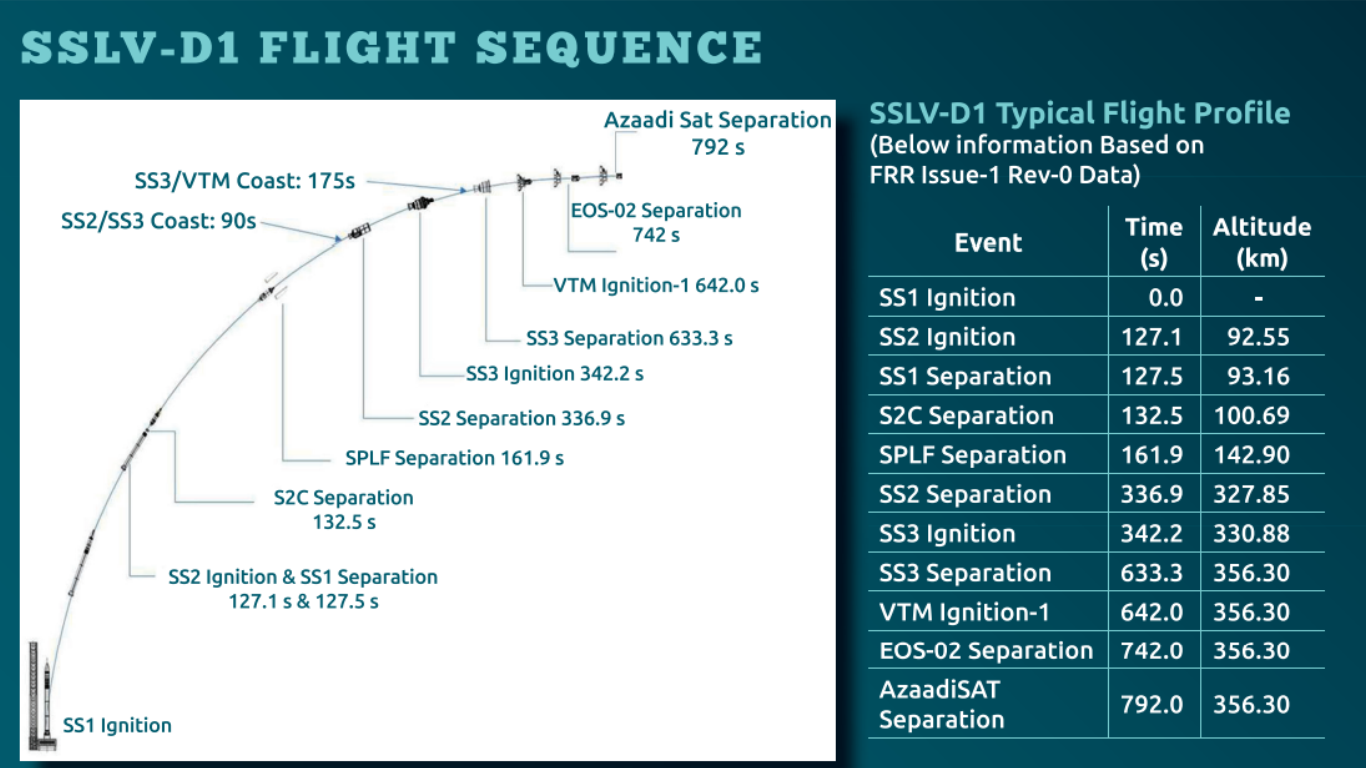

Profil letu mise SSLV-D1.
Profil letu mise SSLV-D1. Zdroj: ISRO
