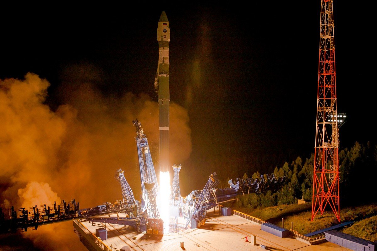

Start Sojuzu-2.1v

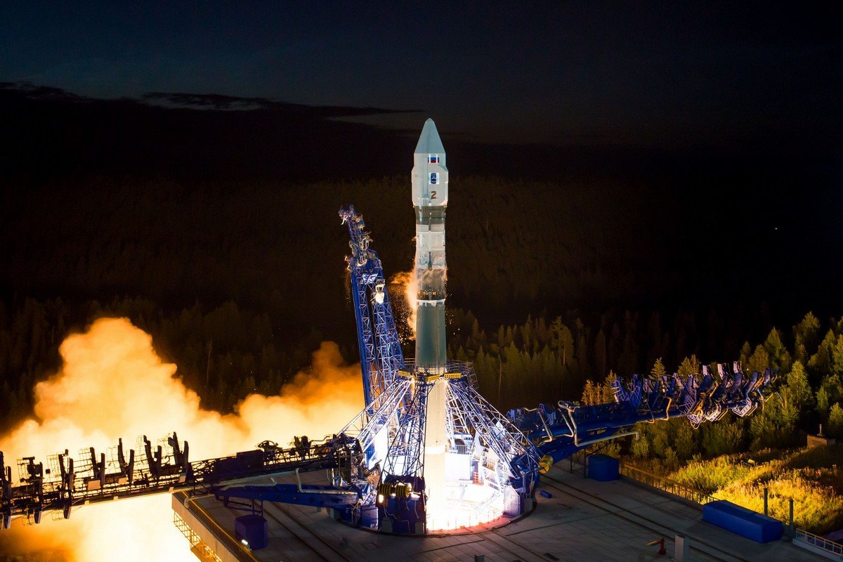

Start Sojuzu-2.1v
Kosmodrom Pleseck byl postaven v roce 1957 a od té doby posloužil k celé řadě sovětských a později ruských kosmických startů. Velmi často se odsud létalo na dráhy Molnija, ale i na sun-sychronní dráhu. Ze spektra nosných raket, které odsud startovaly, si zaslouží jmenování především nejrůznějších variant raket Sojuz a v poslední době také raket z rodiny Angara. Původně bylo toto místo vybráno jako potenciální základna pro starty mezikontinentální balistické rakety R-7 Semjorka, jelikož odsud mohly tyto nosiče rychle zasáhnout území USA. K vypuštění Kosmosu-2558 posloužila raketa Sojuz-2.1v, která patří do rodiny nosných raket Sojuz-2. Jejím jednoznačným poznávacím znamením je absence čtyř pomocných urychlovacích stupňů, které jsou typickým znakem ostatních nosičů z této rodiny. Sojuz-2.1v využívá pouze centrální stupeň vybavený motorem NK-33 a Vernierovým motorem RD-0110R ke korekcím směru letu.
