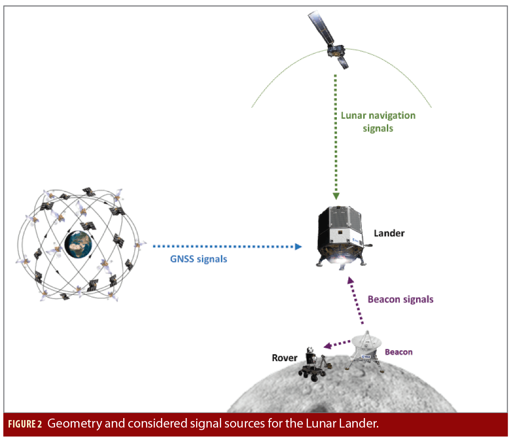

V rámci programu CLPS (Commercial Lunar Payload Services) má firma Firefly Aerospace z texaského města Cedar Park do lunárního Moře nepokojů dopravit experimentální náklad. Americký přístroj LuGRE (Lunar GNSS Receiver Experiment) poprvé otestuje nové a nadějné možnosti lunární navigace s využitím pozemských globálních družicových navigačních systémů GNSS (Global Navigation Satellite System). Zkratkou GNSS se označují družicové sítě, které se běžně využívají k určení pozice pro následnou navigaci, ale hodí se i k přesnému určení času. Celosvětově nejznámější navigační systém je GPS provozovaný americkými kosmickými silami.
„V tomto případě chceme posunout hranice toho, k čemu byly systémy GNSS připraveny. Jde o rozšíření dosahu systémů, které byly postavené k poskytování služeb uživatelům na povrchu Země, ve vzduchu a na moři. Nyní bychom je chtěli využít i pro stále rostoucí kosmický sektor,“ uvedl J.J. Miller, zástupce ředitele pro strategickou komunikaci programu NASA pro vesmírnou komunikaci a navigaci SCaN (Space Communications and Navigation) a dodal: „To by významně rozšířilo přesnost a odolnost, které byly k dispozici během misí Apollo. Umožnilo by to flexibilnější vybavení a provozní scénáře.“
Možnosti budoucího využití navigačních systémů u Měsíce.

Zajímavé. RTG navigace určí polohu s přesností kilometrů, jaká bude přesnost měření vzdalenost cca 300000 km?
K určení presne vzdalenosti od Země i měsíce by se dal použít laser a koutove odrazece co na Měsíci nechaly posadky apollo.
Ale to není pozice xyz.
MartinH
MartinH
4 let před
Rozumíte vůbec tomu co komentujete? Přesnost 300 000 km? Jak jste k tomu přišel?
Zrovna určení polohy ve směru Země-příjmač nebude takový problém, to bude ta přesnější část polohové složky, horší už to bude ve směrech kolmých na spojnici. Ale ani na Měsíci není Země tak malá, aby se jevila jako bod, natož družice na střední dráze (dokonce existují družice pro lokální zpřesnění na GEO). Ty měření budou z různých směrů (ne z ideální konstelace, ale použitelné), takže přesnost nebude asi jako tady na Zemi v řádech cm, ale viděl bych to tak třeba na jednotky metrů v kolmých směrech na spojnici a decimetry ve směru spojnice. GPS je velmi přesná věc, jen tady na Zemi nám tu přesnost dost kazí atmosféra (refrakce při průchodu signálu), což v Kosmu není, na LEO si vystačíte i s jednofrekvenčním příjmačem a přesnost bude lepší než dvoufrekvenční na Zemi.
