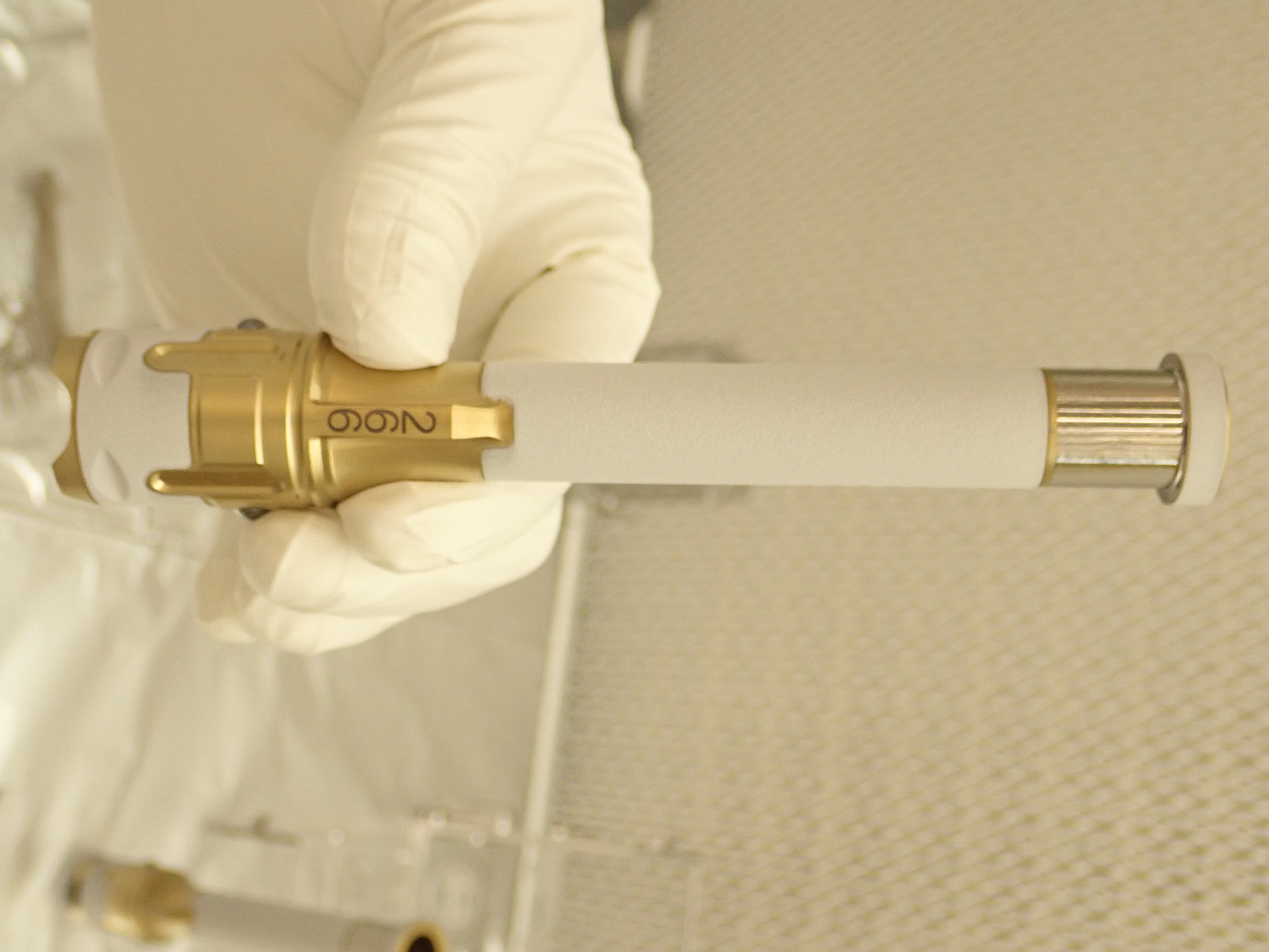

Dobrá věc se podařila. Po předchozím odbroušení povrchové vrstvy kamene se během 1. září (sol 190) podařilo vrtacímu nátroji na konci 2 metry dlouhé robotické paže úspěšně odvrtal svůj první pevný vzorek kamene o průměru 13 a délce cca 60 mm. Po předchozím neúspěšném odběru byl změněn postup zpracování a odběrová hlava s jádrovým vrtákem byla nejdříve nasnímána a fotky odeslány na Zemi ke kontrole.
Světelné podmínky při prvním focení vrtacího bitu nebyly ideální a proto bylo rozhodnuto o opakování snímkování vzorku ještě v dalších solech, za lepšího osvětlení. Až poté byl vydán povel k dalším krokům zpracování vzorku, jako bylo vážení a hermetické uzavření pouzdra se vzorkem a uložení.
Po dokončení všech popsaných kroků mohl tým 6. září slavnostně oznámit: „Máme bezpečně uložený první vzorek kamene pro pozdější dopravu a vědecké zkoumání tady na Zemi!“ Vzorek je uvnitř titanového trubkového pouzdřa č. 266 a je uskladněn v útrobách velmi složitého mechanismu (3000 součástek) „Sampling and Caching System“ na břiše roveru. Pro NASA a JPL se tento okamžik stal vpravdě historickým a je tak trochu srovnáván s odběrem prvních měsíčních vzorků při misi Apollo 11.
Hned na 8. září Perseverance dostala za úkol pořídit 2. jádrový vzorek z téhož kamene Rochette a i tento odběr byl úspěšný. Bylo tak spotřebováno již 3. pouzdro na vzorky z celkových 43 kusů, které má rover k dispozici.
