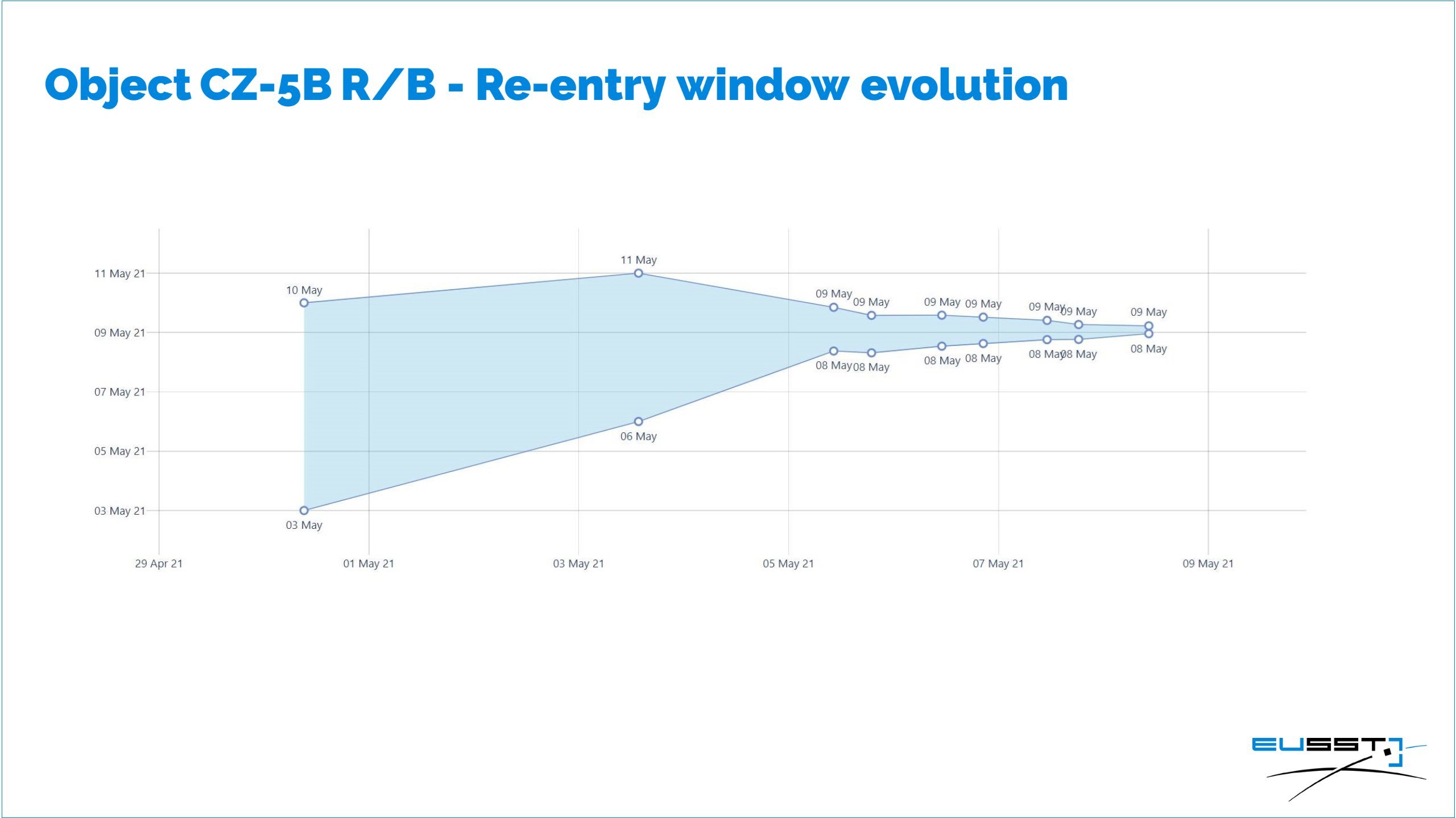

Space Surveillance and Tracking Consortium vydalo 8. května aktualizovanou predikci, která zúžila očekávaný moment vstupu centrálního stupně do atmosféry na +/- 190 minut.
Velké starosti ale dělaly otázky spojené s časem a tedy i místem vstupu stupně do atmosféry. Ani den před zánikem stupně totiž nebylo jisté, kdy a kde k tomu dojde. Předpověď 18th Space Control Squadron americké armády vydaná 7. května předvídala, že centrální stupeň dlouhého pochodu 5B vstoupí do atmosféry během 12 hodin dlouhého období, které začne v neděli v 5:00 SELČ. Space Surveillance and Tracking Consortium spadající pod Evropskou unii zase očekávalo 7. května vstup centrálního stupně do atmosféry v neděli mezi 2:30 a 14:30 SELČ. Jenže neřízené návraty do atmosféry se velmi těžko předvídají. Samotná předpověď se může změnit podle toho, co zachytí pozemní radarové stanice sledující kosmické objekty. Změny v atmosférickém odporu a sluneční aktivita mohou reálný zánik oproti očekáváním urychlit, ale i zpomalit. Důležité je, že odchylky předpovědí se zmenšují s tím, jak se blíží vstup tělesa do atmosféry.

Druhý z grafů pana Václavíka by si zasloužil vysvětlení, že horní dvě křivky ukazují jak klesalo apogeum, dolní dvě ukazují perigeum. Šlo v podstatě o aerobraking. Je zajímavé a logické že klesá mnohem rychleji apogeum, eliptická dráha se zakulacuje.
Zajímavé také je, že perigeum bylo téměř přesně v nejjižnější části trajektorie. To dávalo vyšší naději, že vrak spadne někde na jihu, kde je méně pevnin i lidí. Jenže v praxi to dopadlo jinak.
