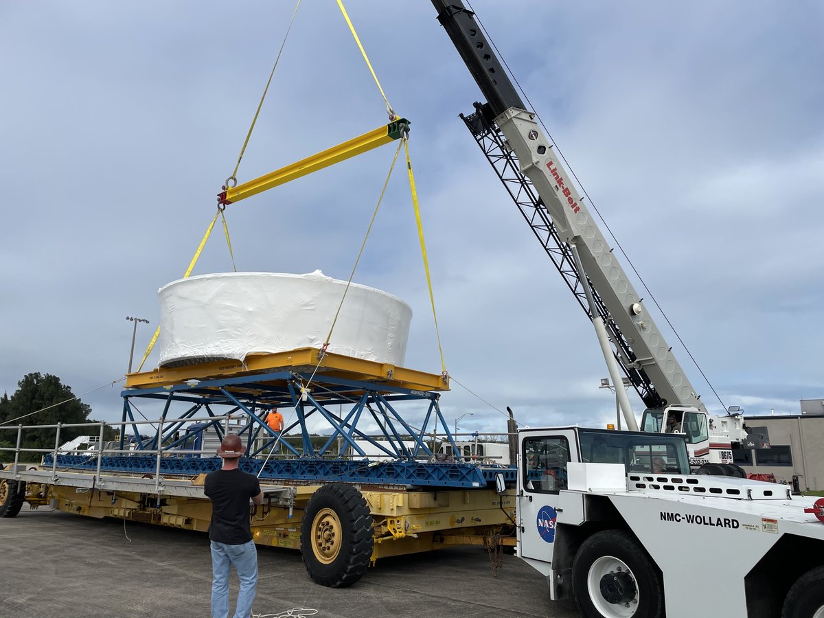

Celá sestava byla usazena na testovacím exempláři adaptéru OSA. Ten byl po skončení testů v listopadu 2020 letecky přepraven na Kennedyho vesmírné středisko, kde bude využit při integrovaných testech SLS pro Artemis I.
Strukturální testovací exemplář STA kabiny Orionu byl naopak přepraven kamionem do Langleyho výzkumného střediska v Hamptonu ve Virginii. Nyní je Orion vybavován dodatečnými senzory. Počátkem letošního roku zde bude provedena série zkoušek dopadů Orionu na vodní hladinu. Testy jsou součástí příprav na pilotovanou misi Artemis II. Budou proto ověřovány požadavky kladené na pilotovanou misi se zaměřením na bezpečnost lodi i posádky. Simulováno bude několik extrémnějších scénářů přistání. Účelem testů je sběr dat pro finální počítačové modely vlivu dopadů na vodu na konstrukci lodi.
Exemplář STA Orionu po otevření transportního kontejneru v Langley, prosinec 2020

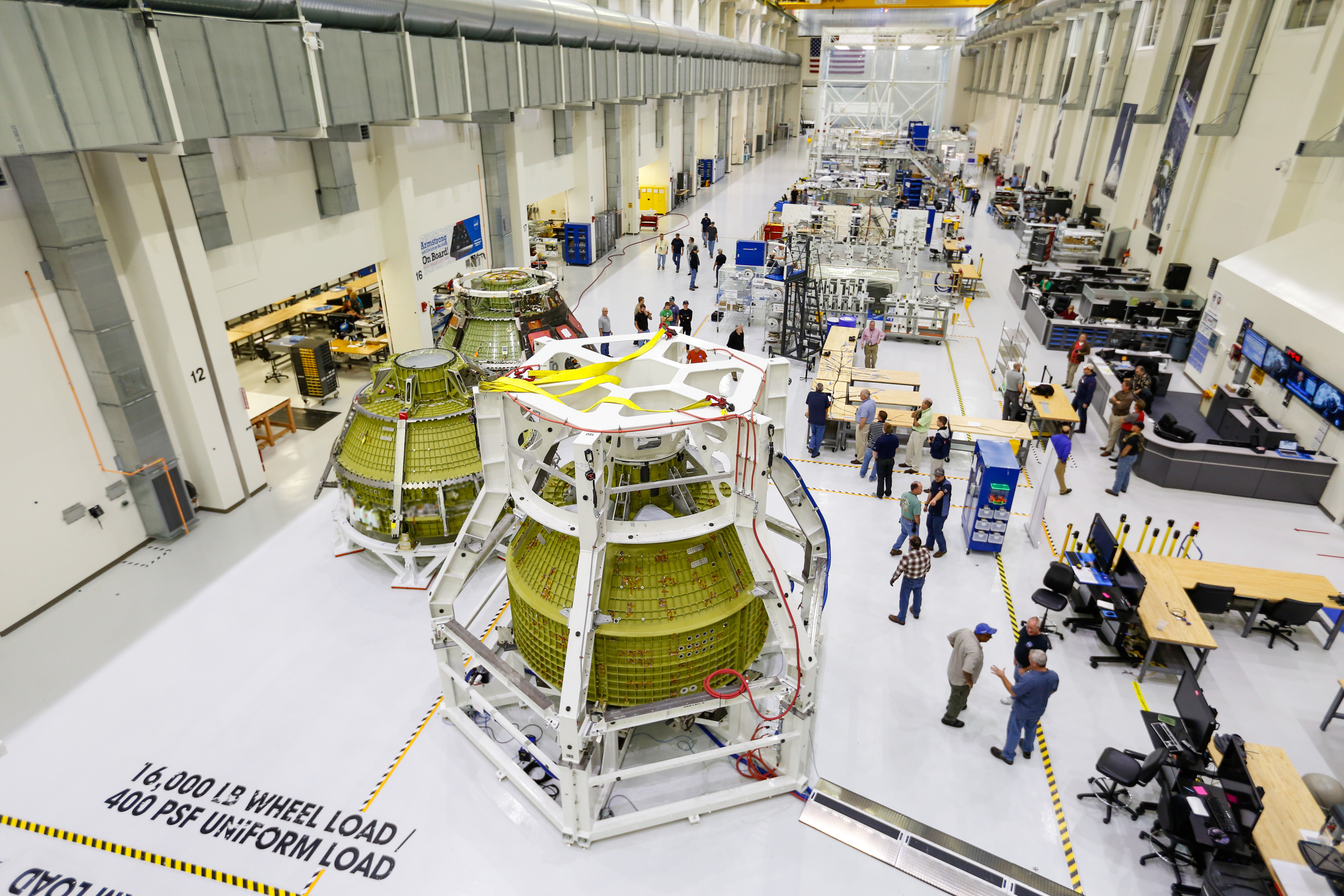

V Johnsonově vesmírném středisku v Houstonu byl nedávno instalován simulátor Orionu určený pro trénink posádek. Astronauti, technici a letoví kontroloři budou v simulátoru nacvičovat scénáře misí k Měsíci a zpět na Zemi od startu až po přistání. Uvnitř simulátoru jsou sedadla, displeje a řídicí systém lodi.
Letová kabina Orionu pro Artemis II je připravována v budově O&C v Kennedyho vesmírném středisku. Do kabiny je instalována základní sada klíčových prvků avioniky pro navigaci a řízení, a také komponenty systému podpory životních podmínek ECLSS – systém odstraňování oxidu uhličitého a další podpůrné systémy pro posádku. V letošním roce má dojít k počátečnímu elektrickému oživení systémů kabiny a k provedení funkčních testů. Postupně mají být instalovány další boxy avioniky a tepelný štít. Po instalaci tepelného štítu bude modul připraven na integraci se servisním modulem.
Kabina Orionu pro Artemis II v budově O&C, 6. října 2020
