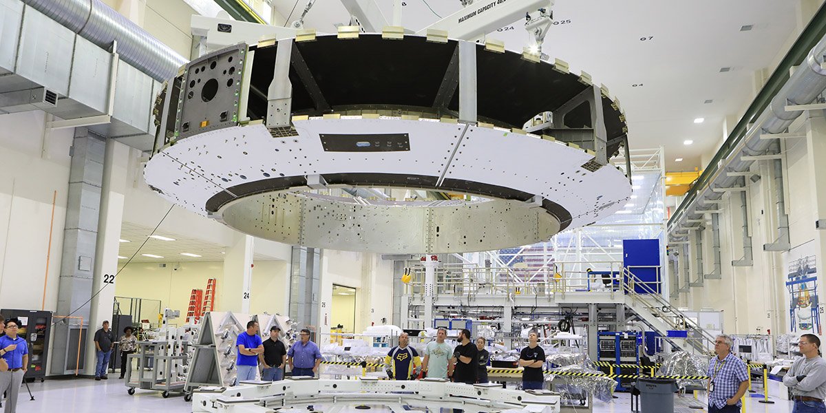

Adaptér CMA
Adaptér CMA

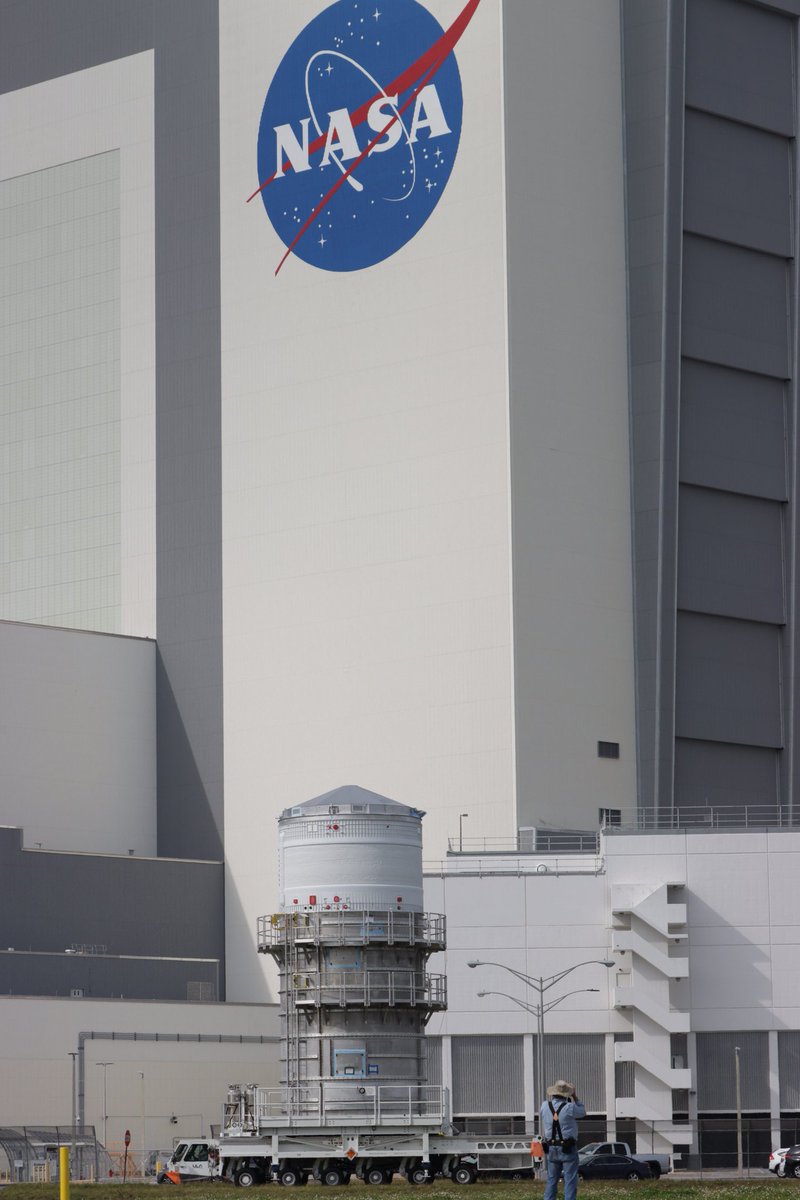

Mezitím byl ve stejný den, 7. prosince dopoledne, v Kennedyho vesmírném středisku přemístěn levý spodní středový segment SRB z budovy RPSF do sekce High Bay 4 montážní haly VAB. Technici byli v pohotovosti a připraveni, aby neprodleně po dokončení testu tankování centrálního stupně zahájili finální přípravu segmentu k připojení na spodní sestavu. Vzhledem k nedokončenému testu tankování centrálního stupně však sestavování boosteru nedostalo zelenou a segment byl přesunut zpět do RPSF.
