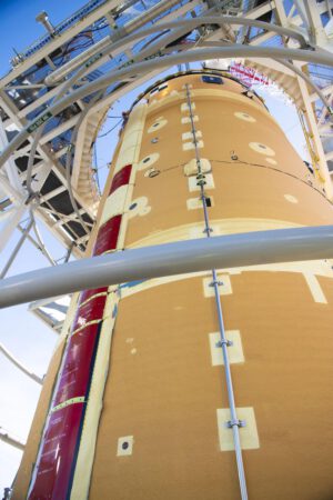

Horní část centrálního stupně – intertank, kyslíková nádrž a horní lem
