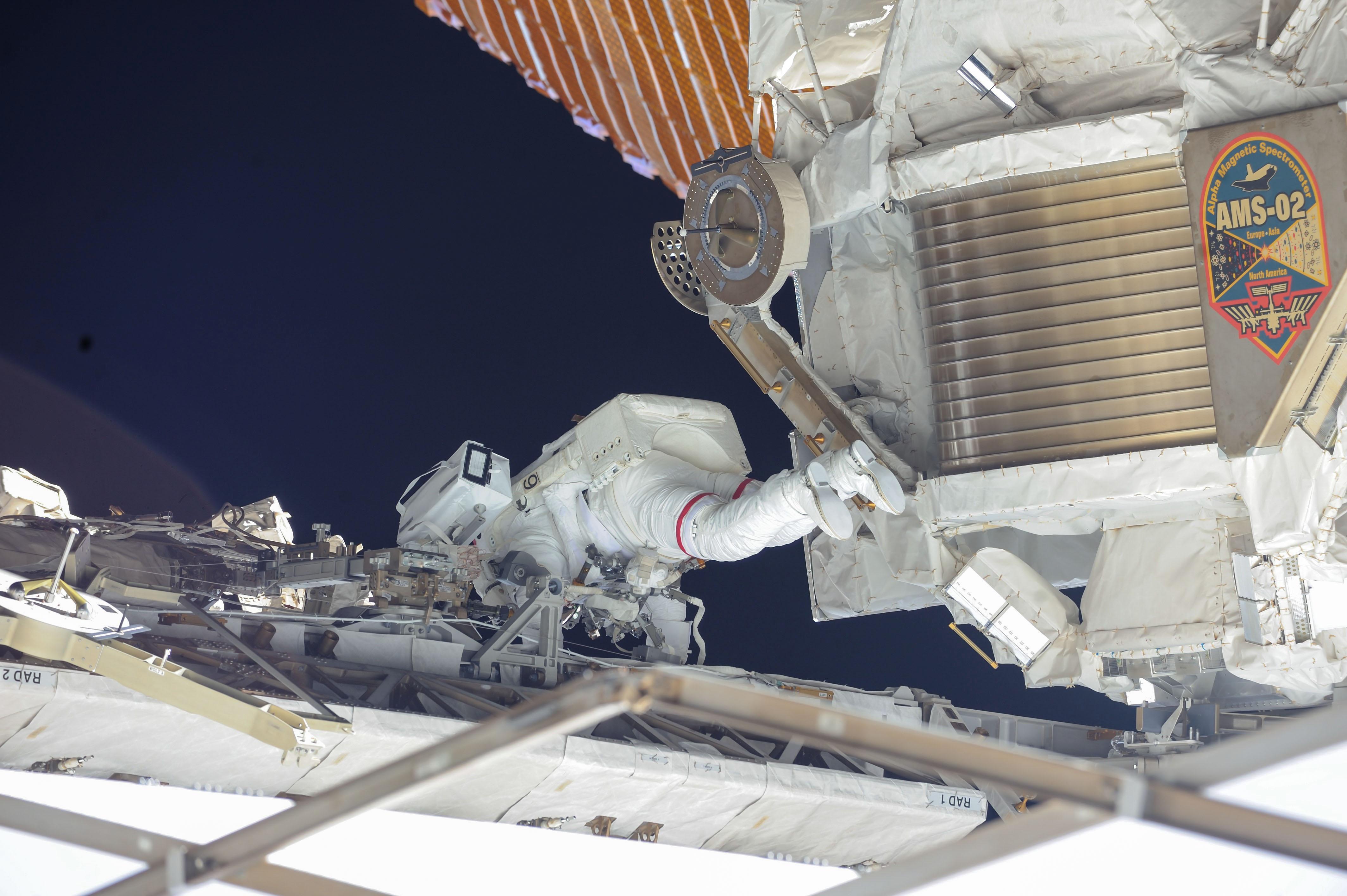

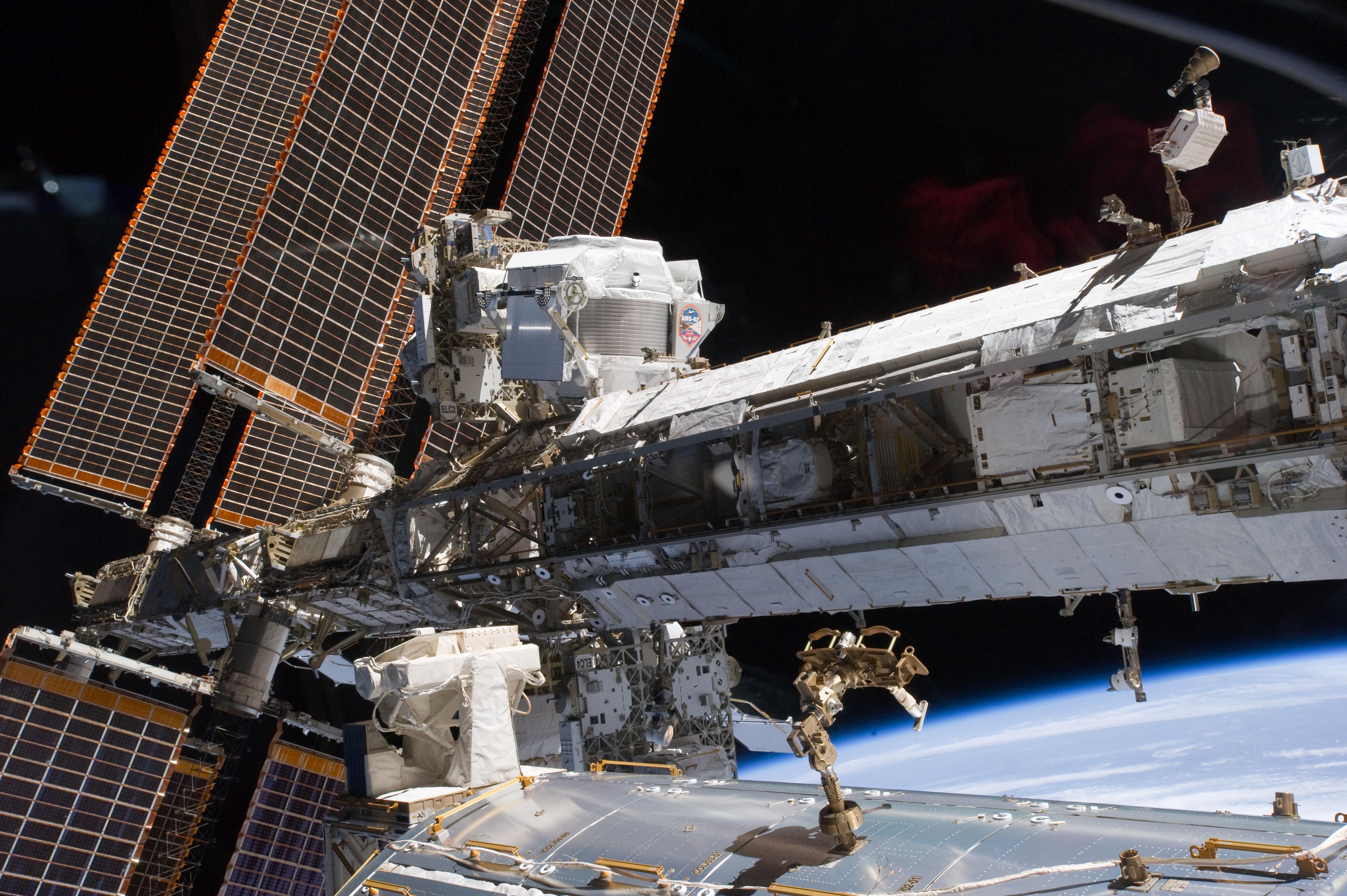

AMS-02 není jednoduché zařízení, ale tvoří jej řada systémů, které jsou vystaveny drsným podmínkám kosmického prostoru. Aby mohl pokračovat ve sběru dat, potřebuje nezbytně některá vylepšení. Během dalších měsíců proběhne série výstupů do volného prostoru, které se právě o tento úkol postarají. Start zásobovací lodi Cygnus NG-12 byl pro celý plán klíčový. Na palubě zásobovací lodi totiž jsou poslední části nástrojového vybavení pro tyto výstupy.
AMS-2 ( Alpha Magnetic Spectrometer-2) je umístěn na příhradové konstrukci stanice.

Za více než osm let pobytu na stanici se AMS-02 dostal vysoko nad výše zmíněné tři očekávané roky. První stopy stárnutí systémů se začaly projevovat už v roce 2014, tedy po třech letech provozu. V útrobách přístroje bychom našli čtyři nezávislá čerpadla chladicího média, která zajišťují, že křemíkový detektor (jeden z několika detektorů na palubě AMS) bude neustále udržován ve stejné teplotě.
Na oběžné dráze totiž teploty kolísají o několik set stupňů, takže systém řízení teploty detektoru je nezbytný. Data z tohoto detektoru jsou důležitá pro další detektory v AMS, aby bylo možné adekvátně analyzovat získané údaje.

Ačkoliv je k provozu teoreticky potřebné vždy pouze jediné čerpadlo, postupně začaly tyto pumpy selhávat. V březnu 2014 přestalo jedno z čerpadel pracovat a u druhého se zjistilo poškození. V březnu 2017 pozemní specialisté aktivovali poslední plně funkční čerpadlo, aby mohli pokračovat ve výzkumu.
Vědeckému týmu bylo jasné, že pro další sběr cenných informací budou muset něco udělat, jinak přijdou o unikátní data. „Vytvořili jsme skupinu, která začala pracovat na přípravě výstupů do volného prostou za účelem prodloužení životnosti AMS-02. Tato skupina již funguje čtyři roky,“ říká vedoucí skupiny plánování výstupů, Brian Mader.

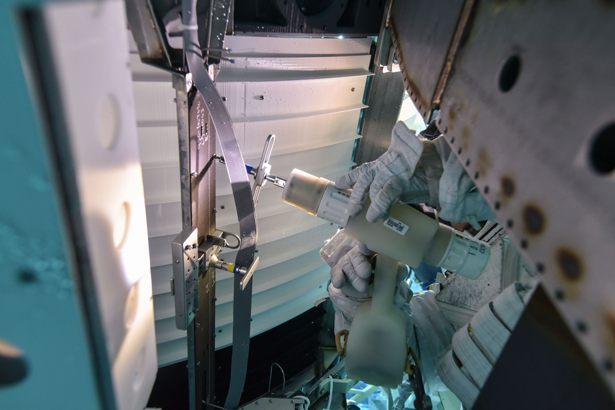

Plán počítá s vytvořením jakéhosi bypassu starého systému řízení teploty. Na bok přístroje se připojí nový a zapojí se do existujícího systému. „Zní to jednoduše, zvlášť když jste na Zemi a kolem sebe máte spoustu různých nástrojů, které potřebujete. Ale v oboru kosmických výstupů je to něco, co tu ještě nebylo,“ říká Tara Jochim, projektová manažerka opravných výstupů přístroje AMS-02.
Práce na přípravě výstupů obnášely výrobu, testování a vynesení více než 20 různých nových nástrojů na stanici. Mnoho z nich je unikátních pro jednotlivé fáze výstupu – například pro odstranění štítu proti kosmické tříští, nebo pro práci na samotných rozvodech chladicího média. Mezi nástroji najdeme instalatérské nářadí k řezání rozvodů, nové násady na šroubovák, ale i prostředky k uchování spojovacího materiálu, který astronauti odeberou z AMS-02.
Základní koncept odstraňování spojovacích prostředků je v podstatě podobný tomu, který jsme používali při výstupech u Hubbleova teleskopu,“ vzpomíná John Mularski, Vedoucí oddělení letových činností a výstupů do volného prostoru a dodává: „Použijete nástroj, který zasunete pod šroub než ho úplně oddělíte.“ I v případě Hubblea museli astronauti provést sérii výstupů do volného prostoru, aby prodloužili jeho životnost. Řada z těchto činností taky obsahovala inovativní řešení, protože se v jejich případě původně také nepočítalo s podobnými pracemi na oběžné dráze.
Astronauti se na unikátní opravu AMS-02 nechystali jen v bazénu, ale i na systému ARGOS, který důmyslným systémem kladek odlehčuje astronauta a tím simuluje podmínky na oběžné dráze.
Zdroj: https://www.nasa.gov
Všechny nástroje se v průběhu několika let postupnými úpravami měnily podle potřeb zjištěných při zkouškách vědci, inženýry i samotnými astronauty. Mimořádná vynalézavost byla potřebná hlavně při vývoji nových a bezchybných nástrojů s velmi specifickými požadavky. K tomu, aby se vyvinuly nástroje, které již dnes jsou na oběžné dráze, byla potřeba opakovaná kolečka návrhů, prototypů, experimentů a jejich vyhodnocení.

Na všechny výstupy spojené s AMS-02 se vydají pouze dva astronauti – Ital Luca Parmitano a Američan Andrew Morgan. Ještě během pobytu na zemi si oba muži všechny postupy důkladně nacvičili při mnoha zkouškách v obřím bazénu NBL (Neutral Buoyancy Lab) na Johnsonově středisku v texaském Houstonu. Během pozemních příprav ale přidalo pomocnou ruku i několik dalších astronautů. Jejich úkolem bylo například testovat nářadí pro tyto unikátní výstupy. Američan Chris Cassidy a jeho kanadský kolega Jeremy Hansen byli v tomto směru nejaktivnější. Nové nářadí testovali nejen ve zmíněném bazénu NBL, ale i v zařízení ARGOS (Active Response Gravity Offload System), které bez nutnosti vody simuluje na Zemi prostředí snížené přitažlivosti.
Snímek z bazénu NBL zachycuje zkoušku odejmutí vnějšího krytu AMS-02.
