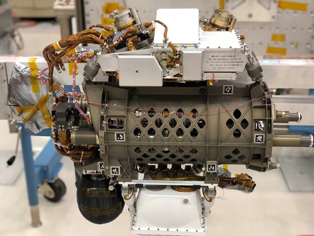

Že je Mars rover 2020 napěchován zajímavými vědeckými přístroji už od nás víte z předchozích článků o této sondě. O tom, že spektrometr SHERLOC bude tak trochu lupou forenzního detektiva, hledajícího organické stopy na “místě činu” jsme psali tady. Z tohoto zdroje už také víte, že součástí  SHERLOCa je i kalibrační terč, obsahující různé materiály, mezi nimiž je též kousek Marsovského meteoritu, který se při této misi vrátí na svou domovskou planetu. Dnes se podrobněji podíváme na to, jak kalibrační terč SCT (SHERLOC Calibration Target) přesně vypadá a jaké rozličné materiály vlastně obsahuje. K integraci měřicí aparatury SHERLOCa na otočnou hlavici robotické paže došlo v polovině července tohoto roku a v současné době podstupuje rozličné testy v rámci celé sestavy už téměř dokončeného roveru.
Přístroj SHERLOC instalován na otočnou hlavici robotické paže
Na tomto snímku výše je vidět sestava STA (SHERLOC Turret Assembly) po montáži na tělo mohutné vrtačky pro odběr jádrových vzorků. Je to ta bílá skříňka složitého tvaru se dvěma objektivy v horní části obrázku. Vlevo je objektiv doplňkové širokoúhlé kamery WATSON, objektiv vpravo patří fluorescenčnímu Ramanovu spektrometru SHERLOC.
