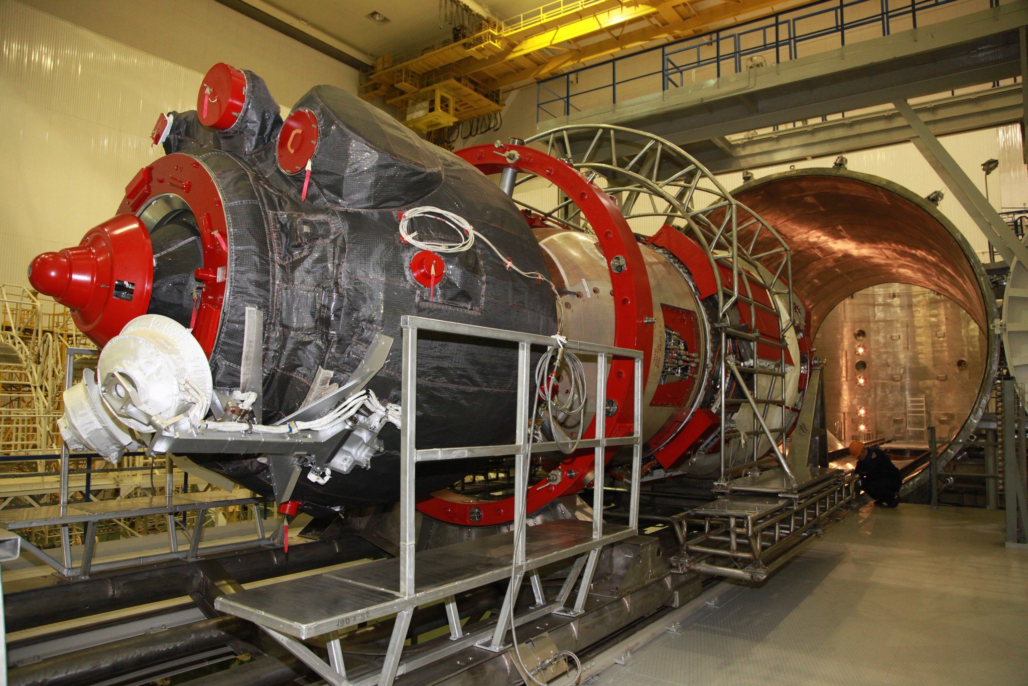

Za necelé dva měsíce nás čeká další pilotovaná mise, v rámci které na ISS poletí velitel lodi Alexander Skvorcov a palubní inženýři Luca Parmitano z Itálie a Andrew Morgan z USA. Jejich kosmická loď Sojuz se již připravuje na kosmodromu Bajkonur a přípravy zatím probíhají podle plánu. Včera byly úspěšně dokončeny zkoušky těsnosti hermetizovaných modulů, která se provádí před každým startem. K tomuto testu se používá helium, kterým se naplní vnitřní prostory lodi a sleduje se, zda vzácný plyn nikde neuniká. Tím se prověří, zda moduly kosmické lodi splňují požadavky těsnosti.
Jakmile byla zkouška těsnosti dokončena, mohl Sojuz MS-13 zamířit na cestu do nedaleké montážní a zkušební budovy. Tady loď podstoupí další kontroly a přípravu na start. Pokud nedojde k nečekaným komplikacím, měli bychom se startu dočkat už 20. července.

Proč se používá helium, nestačí to natlakovat vzduchem? Jak vlastně zkontrolují netěsnost? Duše kola se obvykle namáčí do vody. Sojuz jde do bazénu?
7 let před
Odpověď  parvus
Osobně se domnívám, že je to kvůli jeho malým rozměrům. Jinými slovy helium projde i přes droboučké škvíry, kudy by se jiné plyny nedostaly.
Jozef
Jozef
7 let před
Odpověď  parvus
To je len moja uvaha ohladne postupu testovania. Asi najjednoduchsi sposob je dat do Sojuzu tlakomer, resp. asi tam uz aj maju snimac tlaku, a zatvorenu kabinu napustit heliom a sledovat zmenu tlaku za urcity cas. Vysledok vyhovuje/nevyhovuje podla vopred urcenych kriterii. Klasicky ako pri skuskach testnosti roznych dalsich veci. Netreba vymyslat teplu vodu.
7 let před
Odpověď  Jozef
Spíše se loď uzavře do kontejneru s čidly citlivými na helium. Změny tlaku by byly jen nepatrné.
Jiný Honza
Jiný Honza
7 let před
I nepatrné změny tlaku není problém změřit. Tedy nepatrné v mezích těsnosti kosmických lodí.
Jiný Honza
Jiný Honza
7 let před
Odpověď  parvus
Tak nevím jak to dělali tady. Ale logické by bylo napustit loď héliem a pak chodit kolem s detektorem a koukat, jestli to někde neuniká. A samozřejmě měřit pokles tlaku uvnitř.
Jozef
Jozef
7 let před
Odpověď  parvus
Takze tu je odpoved:
http://www.russianspaceweb.com/baikonur_energia_254.html#vacuum
Ruske kozmicke lode sa testuju v podtlakovej komore 17T523M povodne urcenej pre projekt Buran. Nie je sice uvedene co sa konkretne meria, ale asi to bude kombinacia tlak / koncentracia. Skusim to niekde este dohladat.
Video z testu. resp. len ulozenie lode do komory.
https://www.youtube.com/watch?v=2_4wxvMR5gk
Martin Slunečko
Martin Slunečko
7 let před
Odpověď  parvus
Helium se používá proto, že jeho atomy jsou malé, takže snadno prochází netěsnostmi, a také proto, že jeho přirozený obsah v atmosféře je malý a vzhledem ke své atomové hmotnosti je snadno rozlišitelné v hmotovém spektrometru. Takže detekce je velmi přesná a mohou být detekovány netěsnosti, které odpovídají rychlosti úniku zhruba 1 cm^3 za 30 let.
Viz např. https://www.mtm-inc.com/av-20100114-why-is-helium-used-in-vacuum-leak-detection.html
7 let před
Odpověď  Martin Slunečko
Díky moc za informace!
frank
frank
7 let před
Mě by docela zajímalo, jak mohl testem s heliem ( trošku o tom něco vím, testovala se s ním v těsnost vakuových elektronek do TV a radio vysílačů ) projít ten odvrtaný a zalepený orbitální úsek…
Nevěřím, že tmelem/lepidlem by to neprošlo když to dokáže projít skrz neporušenou keramiku, kovar, meď, sklo nebo stříbrný pájený spoj který se jeví jako naprosto dokonalý….
Na druhou stranu si při testu mohou užít docela legraci, ta řeč je veselá
7 let před
Odpověď  frank
Domnívám se, že hodnoty helia v okolí lodi mají určitou hranici (koncentraci), která odděluje stav „OK“ od stavu „nevyhovuje“. Opět moje spekulace – myslím si, že navrtaný Sojuz mohl projít kontrolou s odřenýma ušima. Kdo ví – třeba ostatní části těsnily nadstandardně a únik byl jen ze zapatlané dírky. Ale znovu říkám, že je to jen moje úvaha bez znalosti konkrétních detailů.
frank
frank
7 let před
No mě napadá i  varianta, že pokud se to stalo na zemi, tak až po zkoušce těsnosti nebo případně to , že materiál použitý k opravě/retuši má skutečně tak vynikající vlastnosti, že by odolal i héliu ( že by ze sady na opravu v kosmu ? 🙂
PetrK
PetrK
7 let před
Odpověď  frank
Na Zemi to těsnilo dobře. Jestli jsem četl správně, tak použité lepidlo vypraskalo vlivem nízké teploty (pryskyřice), až na oběžné dráze. Tzn. zkouškou těsnosti mohl projít naprosto v pohodě.
frank
frank
7 let před
Odpověď  PetrK
rozumím, ale jak říkám, viděl jsem věci kde nic neukazovalo trhlinu a helium procházelo skrz.
Skrz kovy, sklo, keramiku atd . Prostě si jen neumím představit tmel/zátku která by ho zastavila….
Jiný Honza
Jiný Honza
7 let před
Odpověď  frank
Těsnost elektronek musí být o mnoho řádů lepší než těsnost kosmické lodi.
Navíc pár vakuových aparatur úspěšně zalepených epoxidem jsem už viděl.
VojtaO
VojtaO
7 let před
Mne by tedy docela zajímalo, jak se lokalizuje místo/místa úniku, pokud by se nějaké ty netěsnosti vyskytly. Detekce toho, že He někudy pronikne ještě neurčí místo.
Jiný Honza
Jiný Honza
7 let před
Odpověď  VojtaO
Tak pokud máte „příruční“ detektor He, tak to místo úniku aspoň zhruba určíte. Samozřejmě ve vakuové komoře se s takovým detektorem loď blbě obchází.
