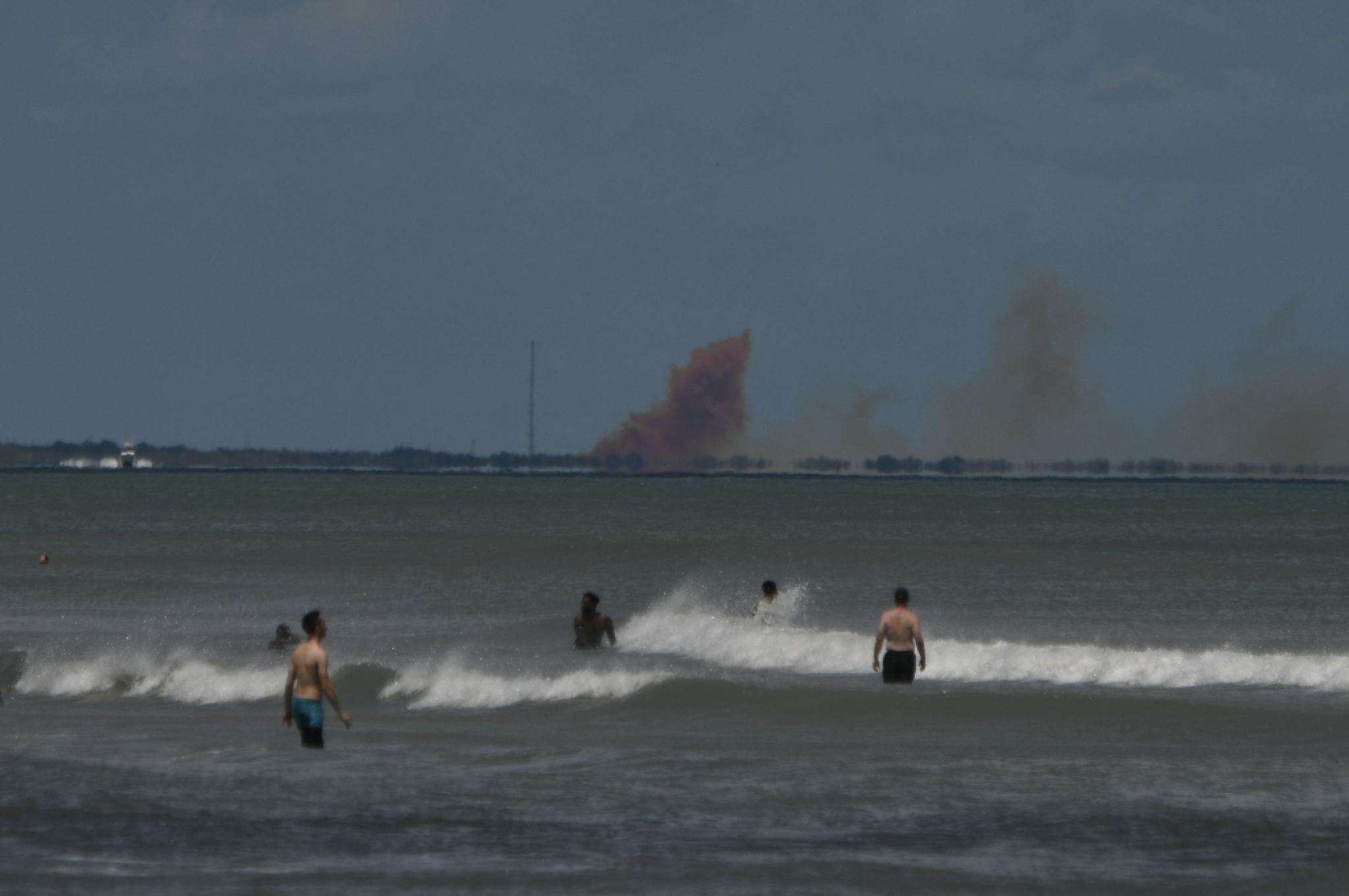

Krátce před půlnocí zveřejnil žurnalista Emre Kelly na svém Twitteru aktuální zprávu. S odvoláním na 45. letku uvedl, že při testech kosmické lodi Crew Dragon došlo k anomálii a nehoda byla spojena i s požárem. Na přiložené fotografii z nedaleké pláže je vidět oblak naoranžovělého kouře. Nikomu se naštěstí nic nestalo, ale okamžitě se začalo spekulovat, k čemu přesně vlastně došlo. Sama SpaceX vydala za pár desítek minut oficiální stanovisko, ale jeho obsah přinesl jen minimum nových informací a šlo spíše jen o základní informování o situaci bez bližších detailů.
Volný překlad: Během dnešního dne provedla SpaceX na zkušebním stanovišti na floridské Přistávací ploše číslo 1 sérii zkoušek pohonného systému na testovacím exempláři lodi Crew Dragon. Prvotní zkoušky dopadly úspěšně, ale závěrečný test postihla anomálie na testovacím stanovišti. Testy provádíme proto, abychom se ujistili, že naše systém splní důkladné bezpečnostní předpisy a odhalí anomálie jako byla tahle ještě před samotným letem. Naše týmy vyšetřují celou událost a úzce spolupracují s našimi partnery z NASA.
Mapa areálu, u Přistávací plochy 1, kde chtěla SpaceX pracovat s loděmi Dragon.
Podle informací, které přinesl portál nasaspaceflight.com měla být do nehody zapojena loď Crew Dragon, která se na začátku března v rámci nepilotované mise DM-1 připojila k ISS a pak se úspěšně vrátila. Po jejím návratu začaly přípravy na použití při zkoušce záchranného systému za letu – tzv.- In-Flight Abort Test. SpaceX již dříve avizovala, že chce u Přistávací plochy 1 vybudovat zázemí pro zkoušky lodí Dragon. Je velmi pravděpodobné, že k anomálii došlo právě zde.
Podle dostupných informací se včera nejprve testovaly zážehy motorů Draco, které slouží k orientaci lodi v prostoru a po necelých dvou hodinách měly přijít na řadu motory SuperDraco používané jako prostředek záchrany kosmické lodi při havárii nosné rakety. Stále však nemáme bližší informace o rozsahu ani podstatě samotné havárie. Emre Kelly však ve svém dalším tweetu přináší nepotvrzenou informaci, že kabina byla prakticky celá zničena.
Téměř jisté je, že aktuální událost bude mít negativní dopad na harmonogram dalších misí. In-flight Abort Test byl momentálně plánován zhruba na polovinu července. Připomeňme, že bez této zkoušky není možné provést pilotovanou testovací misi DM-2, při které má Crew Dragon vynést dva americké astronauty na ISS. Lze tedy očekávat, že Doug Hurley a Bob Behnken poletí ke stanici minimálně o pár týdnů později, než se čekalo.

První video, které ukazuje průběh testu nepřináší pozitivní zprávy. během druhého testovacího zážehu motorů SuperDraco došlo k explozi, která zničila celou loď. Video si můžete prohlédnout zde.
EDIT 21.4. 1:45
Zdá se, že k nehodě opravdu došlo během testovacích zážehů motorů SuperDraco.
