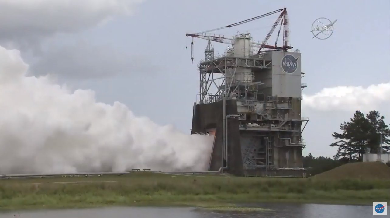

    Začínají zkoušky pro obnovení výroby motorů na SLS
    Na Stennisově středisku ve státu Mississippi začaly v úterý odpoledne místního času další zkoušky motorů RS-25. Tentokrát začala série vývojových testů motorů, které reprezentovala jednotka s výrobním označením E0525. Na stanovišti A-1 proběhl první z devíti testů, jejichž úkolem je certifikovat změny provedené za účelem snazší dostupnosti těchto motorů a také za účelem provozních vylepšení, která mají být součástí nově vyrobených motorů. Ty by měl hlavní výrobce, společnost Aerojet Rocketdyne, začít dodávat na začátku dvacátých let.
    První exemplář nově vyrobené spalovací komory MCC.
    Prvního zážehu, který měl trval 500 sekund se osobně zúčastnil i administrátor NASA, Jim Bridenstine. Tato první zkouška byla primárně zaměřena na sledování chování nové spalovací komory MCC (main combustion chamber). Další exemplář kontroléru ECU (engine controller unit) bude přezkoušen i pro stávající inventář tvořený motory zděděnými z programu raketoplánů, která tyto kyslíkovodíkové motory používaly. Na zkoušce se podíleli specialisté z NASA, Aerojet Rocketdyne i od kontraktora zázemí, firmy S3 (Syncom Space Services). Nebylo jisté, kdy přesně k zážehu dojde – první termín byl naplánován na 21:20 našeho času, ale NASA už předem avizovala, že zážeh provede pouze ve chvíli, kdy si bude jistá tím, že dosavadní průběh odpovídá očekávanému scénáři. Motor se nakonec zapálil ve 21:43 našeho času. Místo předpokládaných 500 sekund však hořel jen 319 sekund a pak došlo k přerušení zkoušky. Důvody tohoto zastavení neznáme.
    Máme dva hlavní cíle: Provést green run (vstupní test) ECU FM13 a ověřit MCC vyrobený metodou spojování HIP,“ vysvětlil před zážehem webu nasaspaceflight.com Philip Benefield, vedoucí týmu, který v kanceláři motorů SLS na kapalná paliva zodpovídá za systémové požadavky. V jeho zprávě se vyskytuje hned několik zkratek – ECU (kontrolér) a MCC (spalovací komora) jsme si již vysvětlili, FM13 je jen pořadové číslo dané jednotky, ale zastavme se na chvíli u zkratky HIP. Motory z obnovené série by měly při výrobě vznikat metodou, jejíž anglický název hot-isostatic press zkracuje právě zkratka HIP. Proces můžeme do češtiny přeložit jako horký isostatický tlak a jeho prostřednictvím má dojít ke spojení lineru (ochranné vrstvy) a jacketu, tedy něčeho jako strukturálně pevné konstrukce.
    Instalace motoru E0525 na testovací stanoviště A-1.
    Liner a jacket vznikají odděleně. Vložíte je do pece, kde horko a vysoký tlak umožní spojení obou dílů – právě tento proces chceme používat při výrobě MCC,“ vysvětlil Dan Adamski, programový ředitel RS-25 z firmy Aerojet Rocketdyne. Výroba MCC 8001 byla dokončena na jaře v areálu firmy Aerojet Rocketdyne v Canoga Park v Los Angeles. Následně byl tento díl převezen na Stennisovo středisko, kde byl zakomponován do motoru E0525. Pro první zkoušku nové MCC inženýři naplánovali statický zážeh tak, aby jeho profil co nejvíce kopíroval nominální průběh podobný tzv. green-run zkouškám, neboli přijímacím zkouškám. K zážehu mělo dojít za nominálních podmínek a ani během avizovaného 500 sekund dlouhého hoření nebyla naplánována žádná nečekaná změna.
    Motor E0525 během závěrečných příprav na začátku července na Stennisově středisku.
    Cílíme na nominální podmínky kapalného kyslíku a vodíku při zážehu,“ uvedl Benefield a dodal: „Motor má pracovat v rozsahu 80 % RPL až 111 % RPL. Po většinu doby hoření, konkrétně 342 sekund stráví motor na úrovni 111% RPL a 79 sekund na úrovni 80 % RPL.“ Tyto motory byly navrženy v sedmdesátých letech jako hlavní motory raketoplánů SSME (Space Shuttle Main Engine) a jejich tehdejší nominální výkon RPL (rated power level) při 100 % byl 170 tun na hladině moře a 213 tun ve vakuu. Na konci éry raketoplánů již motory běžně pracovaly na úrovni 104,5 % RPL a pro motory z raketoplánů, které poletí na SLS se počítá s úrovní 109 % RPL. Nově vyrobené motory pak budou mít úroveň dokonce 111 % RPL. Tyto motory mají měnitelnou úroveň tahu a při letu rakety SLS se bude jejich tah měnit podobně, jako se to dělalo při startech raketoplánů podle aktuálních letových podmínek.

    Ale ještě zpět k motoru E0525 – ten byl na testovací stanoviště umístěn na konci července – jen krátce poté, co prostor opustil jeho vzdálený příbuzný – motor AR-22, který tu na přelomu června a července testoval opakované zážehy v krátkém čase. Po včerejším zážehu by měla testovací série Retrofit 1b pokračovat na začátku září – v rámci příští zkoušky bude do motoru E0525 instalován ECU FM14.
    EDIT 15. srpna 20:55
    Včerejší testovací zážeh byl zastaven kvůli chybě na přívodu kapalného vodíku ze zásobníku. Problém tedy nebyl na motoru samotném, ale na pozemním vybavení testovacího stanoviště. Cíl testu se podařilo dosáhnout.
