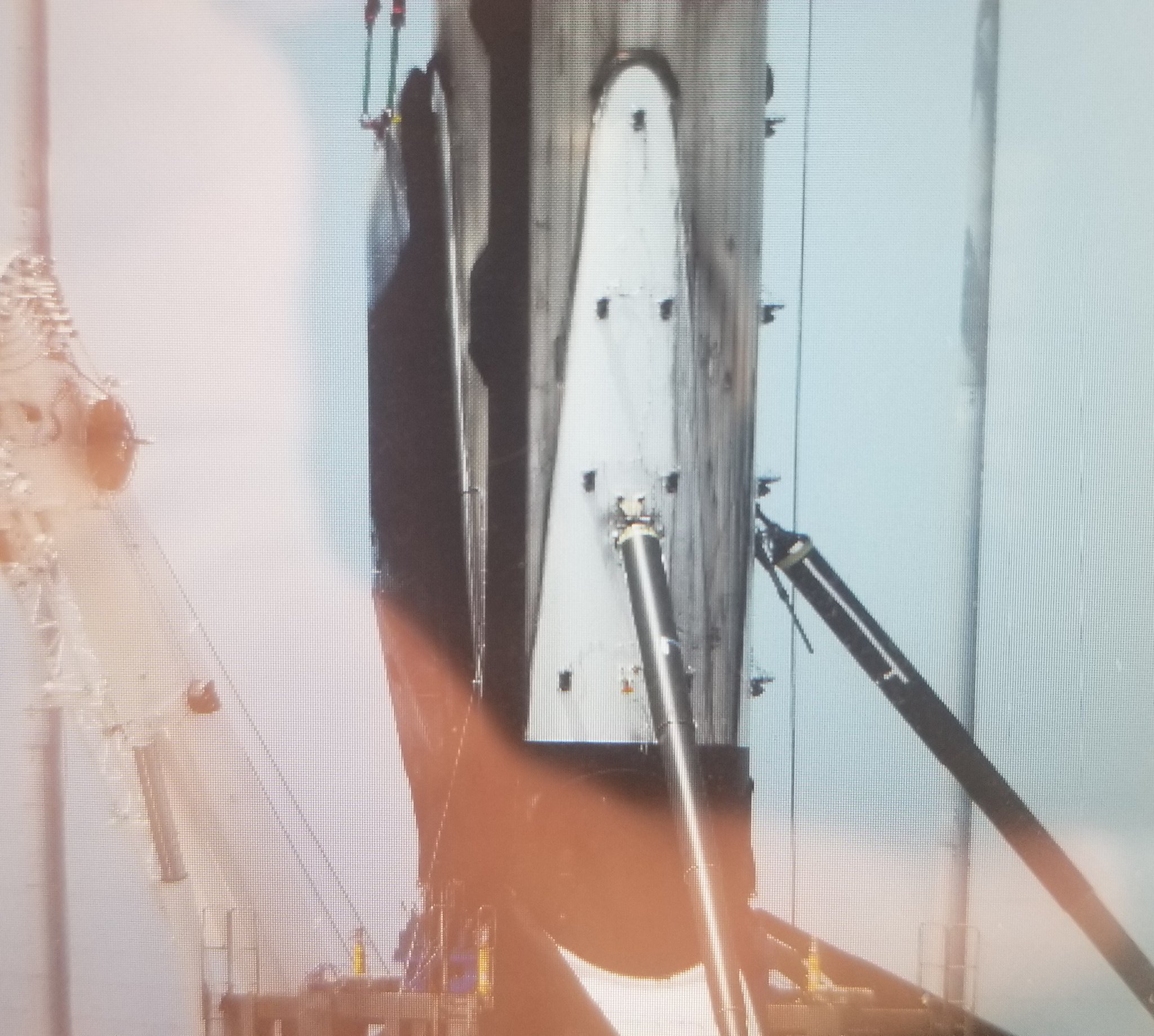

Na předposledním obrázku jsou vidět ještě tři šikmé černé tyče podpírající nohy – tuším tlumiče. Na posledním obrázku tlumič zmizel. Kam se poděl? Je upevněný na těle Falkonu asi vprostřed výšky nohy, a pak na konci nohy. Takže asi se musel stlačit na polovinu a je teď svisle.
To by pak při přistávání se musel zase natáhnout(vnitřní pružinou či hydraulicky.)
Tak nevím, jestli nekecám.
8 let před
Odpověď  boban
Vyklápění se zajišťuje hydraulicky.
8 let před
Odpověď  boban
Teleskopické vzpěry na každé noze mají 5 segmentů, 4 z uhlíkového kompozitu a 1 ocelový (ten poslední dole, co je upnut k noze). Při vyklopením nohy před přistáním je vzpěra stlačená na délku nejdelšího horního segmentu a je schována v duté noze. Při vyklopení se nejprve uvolní 7 upínacich zámků po obvodu nohy, pak teleskopický píst (ta kovová tyč, co trčí šikmo dolů pod vzpěrou) odtlačí nohu kousek od trupu, aby se mohla začít tlakovat pneumatická vzpěra nohy, která zajistí zbytek odklopeni nohy do pracovní polohy. Pracovní látkou je helium, ne hydraulická kapalina. Ta se používá pouze na řízení roštových kormidel a vektorizaci tahu motorů. Jinak vše ostatní u F9 je pneumatické.
8 let před
Odpověď  Pospíšil
Díky moc!

Nechci vám kazit neděli a nějaké to nadšení, nicméně tu sklopenou nohu právě spustili zpátky dolů.
8 let před
Odpověď  Pavel Vantuch
Třeba jen zkusí nějakou novou metodu. Uvidíme. Ale díky za info!
8 let před
Nie… išlo len o test… nohy sa demontujú
8 let před
Odpověď  Samo
Aha, díky.
