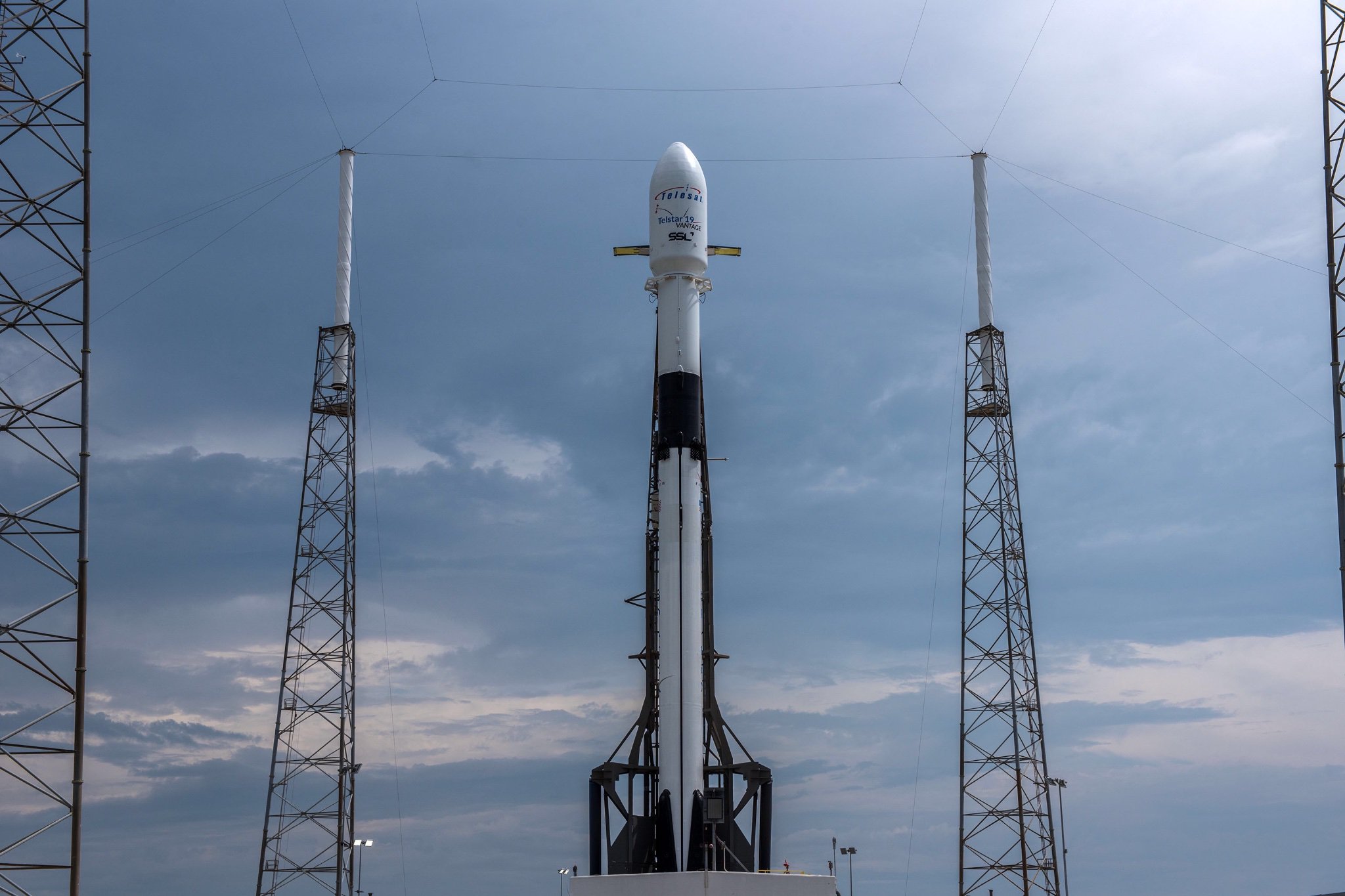

Brady Kenniston nejprve vyfotil raketu za denního světla.

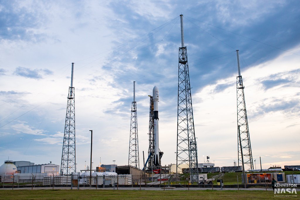

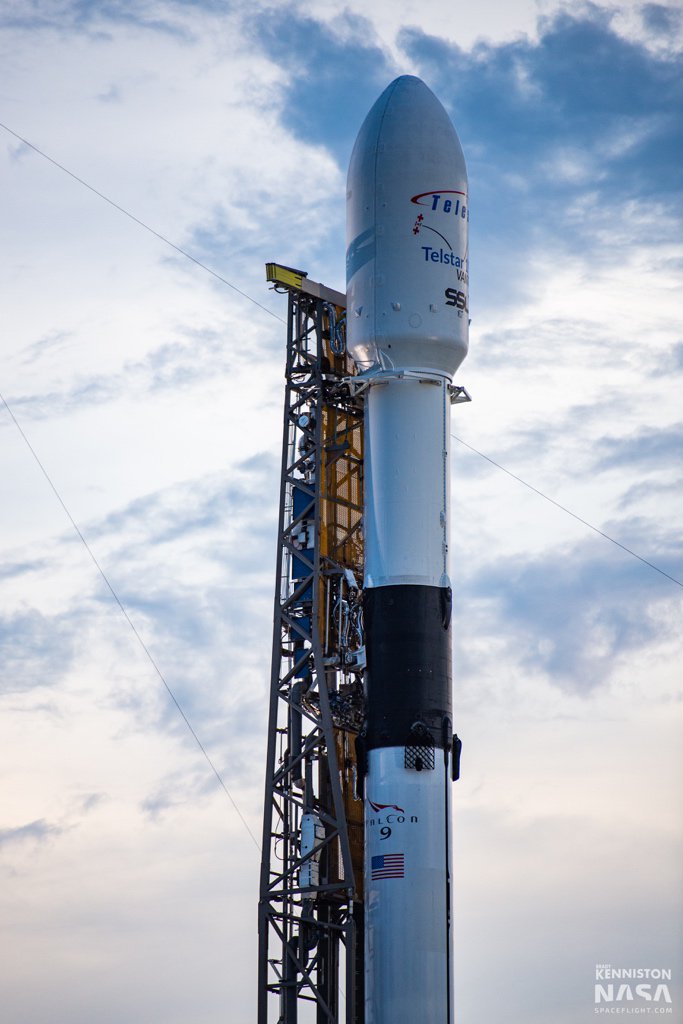

Druhý exemplář Falconu 9 Block 5 na snímku Brady Kennistona.

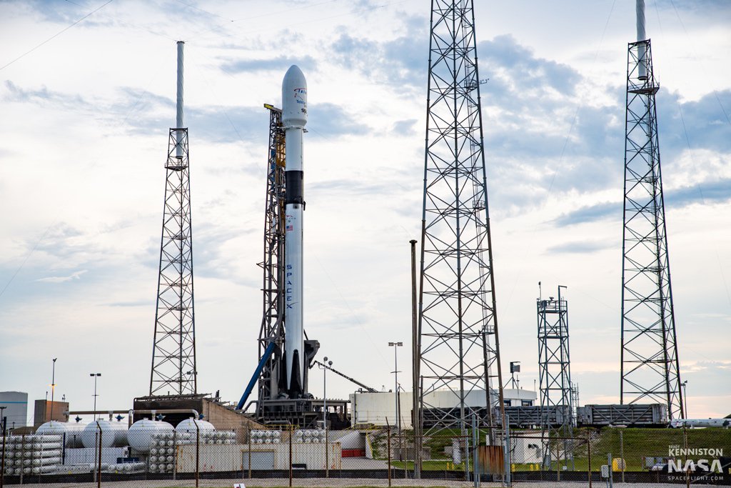

Brady Kenniston vyfotil první Falcon 9 Block 5 na rampě 40.

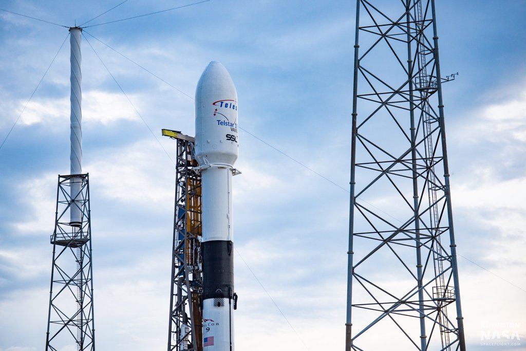

Oficiální předstartovní fotografie od SpaceX.

Falcon 9 Block 5 s družicí Telstar 19V na snímku od Brady Kennistona.
