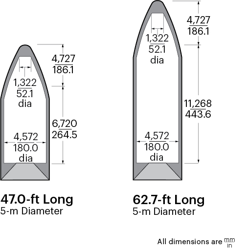

Aerodynamické kryty nákladu – vlevo pro Delta IV Medium, vpravo pro Delta IV Heavy
Zdroj: https://www.ulalaunch.com

1) Zjistilo se to loni podrobnou analýzou, provedenou v rámci studie proveditelnosti přidání posádky do EM-1. V tehdy zveřejněné třístránkové zprávě nebyly uvedeny podrobnosti, ale o zjištěné vyšší skutečné, než původně očekávané, odolnosti k poškození MMOD mluvil letos 17. května Dr. McErlean na setkání ASAP v souvislosti s certifikací stupně pro pilotovaný let.
2) Europa Clipper byla navržena jako kompatibilní mj. s raketou Delta IV Heavy a jejím 5metrovým krytem, takže je zbytečné uvažovat o větším krytu. Uvažované konfigurace SLS jsou tady:
comment image
