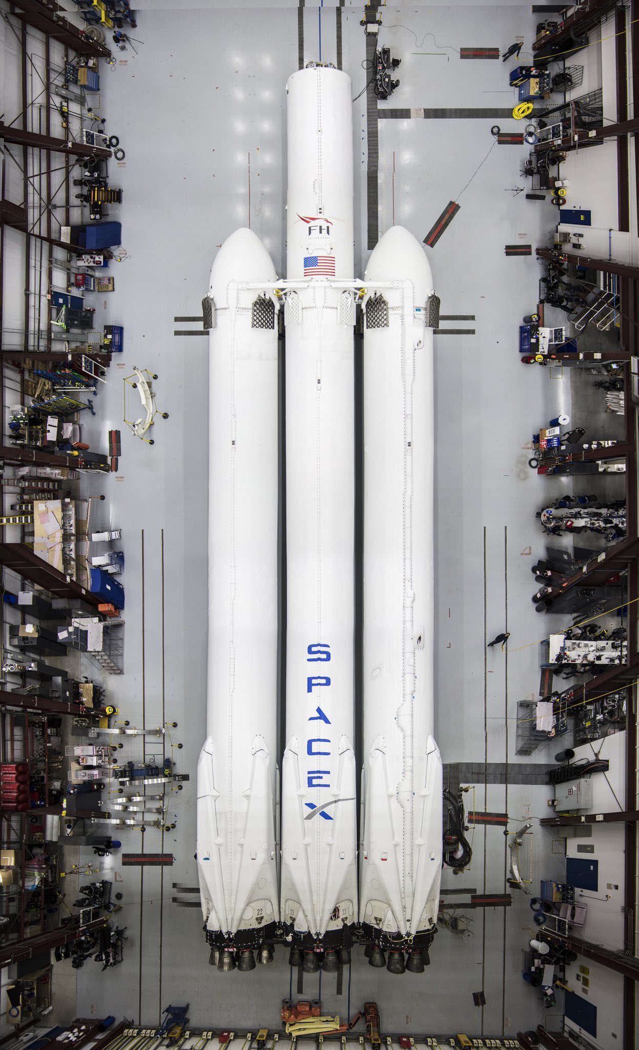

Dočkali jsme se! Po mnoha letech počítačových vizualizací, animací a více či méně zdařilých pokusů o grafické slepení tří stupňů Falconů 9 dohromady máme před sebou historicky první fotografie skutečného Falconu Heavy! Elon Musk před pár minutami zveřejnil tyto snímky na svém Instagramu a Twitteru a my Vám je nyní rádi přinášíme. Fotky vznikly v hale HIF u rampy 39A, kde obří raketa vzniká. Na snímcích je například vidět, že boční stupně opravdu disponují titanovými kormidly, zatímco centrální stupeň má kormidla hliníková.

Koukám hlavní stupeň hliník a postranní stupně titan.
7 let před
Odpověď  Zbyněk Henzl
Přesně tak.

Nerikali nahodou, ze ty bocni boostery budou recyklaty? Z tech fotek to vypada, ze smrdi novotou 😀
7 let před
Odpověď  max
Ano, boční stupně jsou opakovaně použité. První z mise Thaicom 8 a druhý z mise SpaceX CRS-9. To, že jsou bílé, je normální. SpaceX doposud vždy použité stupně před druhým použitím čistila a natírala. Teprve až start 15. prosince s lodí Dragon byl výjimečný v tom, že se poprvé použil stupeň, který se důkladně nečistil a byl zašedlý.

Trochu se mi aerodynamicky nezdá ta tyč, co rakety spojuje po stranách nahoře. Čekal bych jedno spojení nahoře uprostřed, ty další dvě tyče na krajích budou dělat příšerné turbulence. Že by se kvůli nedostatečné pevnosti musely stupně spojovat na více místech?
7 let před
Odpověď  VM
Těžko říct, uvidíme po prvním letu.

… Falcon Heavy Separation Method …

vyzera to tak trochu ako priprava na crossfeed
Vít Výmola
Vít Výmola
7 let před
Odpověď  Romanescu
Opravdu to vypadá jako nějaké funkční propojení. Zajímavé taky je, že podélný prolis napojený na nosník je na levém a pravém stupni jiný.

tie „prelisy“ najskôr sú rovnaké, len zostavené to tak je, že na ľavom sa dívame na jednu stranu a na pravom sa dívame na tú druhú – postranné stupne sú voči sebe otočené o 180°.

mne to pripada ako lišty na kabelaz 🙂 kedze pouzili prve stupne f9, tak aby im nemuseli upravovat vnutro , potiahli kable pre ovladanie spojov po povrchu.

tie stupne nebudu produkovat rovnaky tah sucasne. pri starte najskor zaberu bocne stupne, ktore budu tahat aj centralny supen (plne natankovany palivom), takze tie spoje budu dost namahane.
maro
maro
7 let před
Odpověď  casso
Z hlediska namáhání je jedno jestli ten centrální stupeň jede od začátku naplno, nebo naopak nejede třeba vůbec. Ty boostery táhnou (a namáhají spoje) jen tahem svých motorů, který nezávisí na tom co tlačí. Je tedy jedno jak moc pracuje nebo nepracuje ten samotný tažený střed.

… to prepojenie je rovnaké, ale hore-dole … stupne napr. raketoplanu a Delta heavy sa odpájajú od seba doľava-doprava, raketa Titan napr. ,,hore-dole,, a FH je kombináciou, stupne sa odpoja v 30 stupňovom uhle… vľavohore-vpravodole …

Spojení je provedeno tak, jak bylo ověřeno na modelu s využitím standardní inženýrské techniky:

Delta IV Heavy má horní spojení centrálního stupně s bočními řešeno taktéž aerodynamycky podivně, je to zřejmě osvědčený design.

ale, nieje to až taká exotika. japonská H2A to má podobne

Naprosta parada! Jen bych mel dva dotazy:
1. Pokud se dobre divam, tak tri prvni stupne jsou spojeny jen nahore a asi dole. Neni to malo?
2. Proc ma ten pravy 1. stupen tak siroky lem, ktery se tahne odzhora dolu jako okapova roura? Ty dalsi 1. stupne maji tento lem mnohem tensi. Asi se bude jednat o rozdilne generace 1. stupnu, ale nevite nekdo, k cemu to je a proc se tak rapidne ztencil?
7 let před
Odpověď  Soong
1) Nemělo by to být málo. SpaceX se snažila všechno důkladně nasimulovat.
2) Ono je to možná tím, že jeden stupeň je otočen o 180°, takže nám ukazuje opačnou stranu než zbývající dva. Je to kvůli uspořádání palivových konektorů na rampě – viz obrázek.

Při pohledu na motory mi připadá, že levý stupeň má stejně mohutný „okap“ jako pravý, jenom ze spodní strany..

Ten pravý a levý booster jsou úplně stejné a zaměnitelné. Takže ten levý má ten okap a zespodu. Samozřejmě, vždyť zpevněné spoje pro propojení se středovým stupněm jsou realizované jen na jedné straně, 90 stupňů od okapu.

Při tom horním pohledu mám dojem, že vpravo stojí nahoře a uprostřed stejný člověk se žlutým kabelem v ruce. Zřejmě příliš velká raketa na výšku stropu a jednu fotku..
Radim
Radim
7 let před
Odpověď  David
Jeřábník co ovládá portálový jeřáb, na kterém je fotograf/kamera…
A je tam i potřetí, jen vyretušovaný 🙂

Nejspíš je ten záběr složen ze tří fotografií. Ono je to dobře vidět na těch bočních nosnících haly, jak se tam nepřirozeně překrývají.

A taky světla na podlaze jsou useknutá

Levý stupeň má 3 motory lesklé. Ostatní jsou černé (i na ostatních stupních). Neví někdo proč?
7 let před
Odpověď  Miloš
Možná prováděli nějakou podrobnou inspekci.

Podle mne jsou ty lesklé motory nové, ty začerněné jsou letěné.

ale, centrálny stupeň neletel, a má ich začernané, žeby použili na ňom reiciklované motory?
7 let před
Odpověď  peter
Je to velmi pravděpodobné.

Centrální stupeň sice neletěl, ale všechny stupně prošly statickým zážehem. Motory by mohly být i nanovém stupni černé od toho nebo jsou opravdu recyklované. Je pravděpdobné, že jsou lesklé motory buď nové nebo prošly nějakou inspekcí.

Co to je za rampouchy nebo igelity uvnitr nekterych trysek? nebo to je opticky klam?
7 let před
Odpověď  Evzenj
To bude pravděpodobně jen optický klam.

ElonX tvrdí, že jsou to zbytky samozápalné látky, kterou se motory startují

… to sú pyroforické TEA/TEB rezidua, ktoré sa používajú na na ,,zapálenie,, motorov pri ,,entry a landing,, ( pri reakcii so vzduchom sa vznietia a majú taký zelený plamienok)… Preto zbytky nenájdeš na všetkých motoroch, ale iba tých, ktoré boli použité pri pristáti, nie pri štarte (tie sú bez chemického rezidua)…

… zrejme si mal na mysli pyroforické TEA/TEB rezidua, ktoré sa používajú na na ,,zapálenie,, motorov pri ,,entry a landing,, ( pri reakcii so vzduchom sa vznietia a majú taký zelený plamienok)… Preto zbytky nenájdeš na všetkých motoroch, ale iba tých, ktoré boli použité pri pristáti, nie pri štarte (tie sú bez chemického rezidua)… a Falcon používa systém 1-3-1 pre ,,landing burn,, … centrálny motor a dva postranné …

Fotka shora je asi složeninou minimálně ze 2 fotek. Napravo nahoře a napravo níže od středu je jeřábník ovládající portálový jeřáb celkově 2x.
7 let před
Odpověď  Vladimír Todt
Možné to je, protože hala nemá tak vysoký strop, aby se to vešlo do jednoho záběru.
maro
maro
7 let před
Jasně. Nejlíp je to vidět na těch hnědých nosnících celé haly. Kdyby to byla jedna fotka, tak budou všechny mířit do jednoho bodu. Tady jsou takové body tři.

…no tak je ta fotka složená… no a co?
maro
maro
7 let před
Odpověď  RiMr
Však to je v pořádku. Je to prostě „tažené panorama“. Mnohem lepší než to mít zkreslené z jedné fotky jako nějaké soudky.
Jan
Jan
7 let před
Odpověď  RiMr
V tomto případě bych preferoval nesloženou fotografii s minimem úprav.
7 let před
Odpověď  Jan
Proto je k dispozici druhá fotka s lehce nakloněným pohledem.

Teprve teď, při pohledu na těch 27 motorů zespoda, si říkám:
Opravdu dokážou uřídit tahy a vektorování motorů tohoto monstra dohromady tak, aby se jim to cestou nahoru nerozpadlo?
Začínám chápat to prohlášení Elona Muska, že za úspěch bude považovat, když se to dostatečně vzdálí od rampy …

Trochu mě překvapuje, že chybí číslo 25 na pravém prvním stupni, ale vzhledem k tomu, že se natíral znova, tak jen asi zapomněli doplnit označení. 🙂
A na fotce je krásně vidět porovnání titanových a hliníkových kormidel.
7 let před
Odpověď  Pepa
Ono nemusí chybět, ale jeden stupeň je vůči ostatním otočen o 180°, takže číslo je možná na druhé straně.
