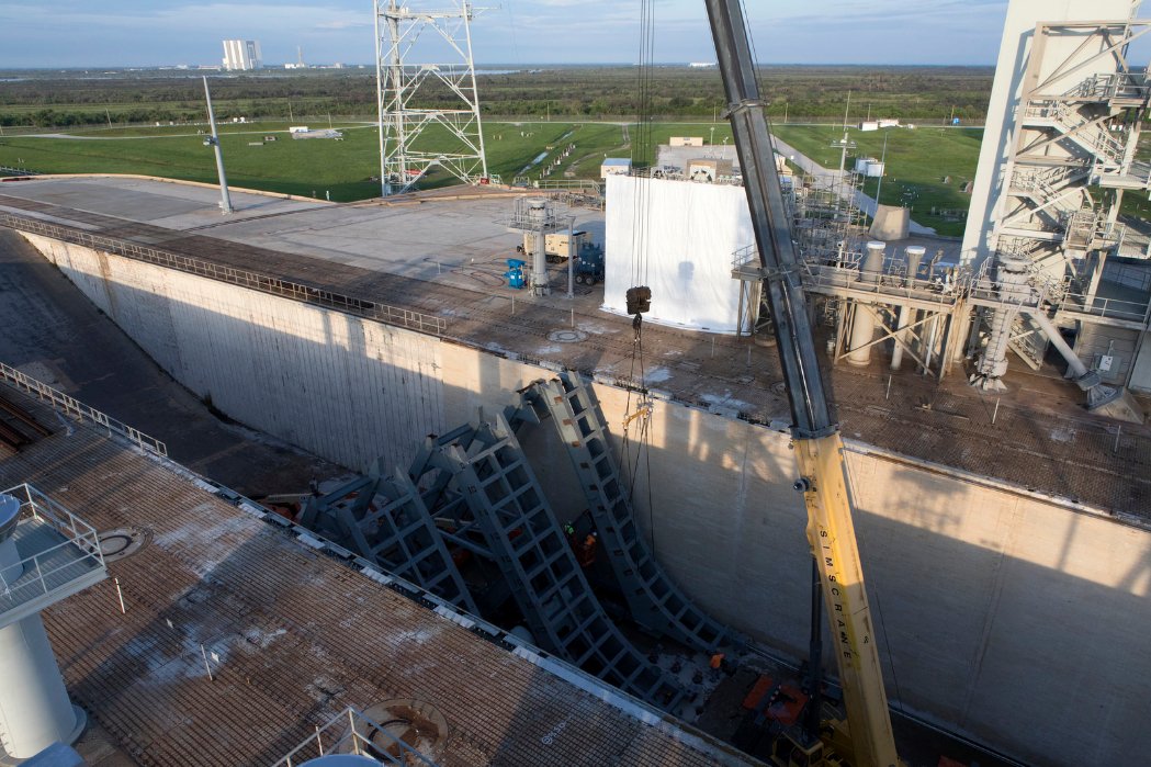

Instalace konstrukce deflektoru plamenů a kouře ve velkém spalinovém příkopu.
Na této rampě začali technici před pár dny instalovat do příkopu pro odvod spalin nový deflektor plamenů. Tato práce přichází poté, co byl odstraněn starý deflektor používaný pro potřeby raketoplánů. Na místo bylo uloženo potrubí systému IOP/SS (Over-Pressure/Sound Suppression), který se stará o tlumení hluku vodní stěnou, takže je možné přikročit ke stavbě samotného deflektoru.

Než ale dojde ke startu, musí se udělat hodně práce. Začalo se hlavně výše zmíněným příkopem pro odvod ohně a spalin, což je skutečný betonový příkop o délce 150 metrů, šířce 17,5 metru a hloubce 13 metrů vyložený žárovzdornými cihlami, který doslova rozděluje rampu na úrovni terénu. Jak jsme již dříve informovali, v rámci přípravy na starty SLS dostal příkop nové obložení z 93 000 nových cihel.
Ještě když probíhala tato práce, provedli dělníci demolici starého systému pro odvod ohně a spalin, aby sem mohl být nainstalován jeho nástupce. Deflektory plamenů pro raketoplány používaly ocelovou strukturu ve tvaru obráceného písmene V, která byla pokrytá žáruvzdorným materiálem na bázi betonu o tloušťce 13 centimetrů. Tato struktura se  táhla podél středu příkopu.

Jednu stranu „véčka“ zasáhly plameny a spaliny z hlavních motorů, druhou pak ty z urychlovacích bloků na tuhá paliva. V horní části deflektoru byly ještě dva pohyblivé deflektory, které zajišťovaly dodatečnou ochranu před spalinami z motorů SRB. Zatímco na vybetonovaných svazích a površích kolem rampy probíhaly opravy, samotný příkop se posunul vstříc dalšímu milníku na cestě k instalaci nového deflektoru.
Jak jsme psali výše, do rampy bylo instalováno potrubí systému IOP/SS, kolem kterého vyroste samotný deflektor. Dvojice otvorů v horní části potrubí na obrázku vpravo jsou místa, kam se připojí vertikální trubky. Přes ně bude proudit voda k samotným chrličům na úrovni horní hrany deflektoru. Samotný deflektor bude mít tvar, který znají především fanoušci skateboardingu, nebo snowboardingu. Půjde o quarter-pipe, tedy o tvar, který vznikne, když se válec rozřízne na čtyři díly. Ve skutečnosti však bude jeho tvar komplikovanější.
Jen pár hodin stará fotka z instalace deflektoru na rampě 39B.
Deflektor bude mířit k severu, kam má odchylovat spaliny z centrálního stupně SLS i motorů na tuhá paliva. Vše tedy půjde dohromady a vyjde ven na opačném konci příkopu. Ale nemyslete si, že navrhnout takový deflektor je snadná práce. Při jeho plánování se ke slovu dostal i superpočítač v kalifornském středisku NASA Ames.
