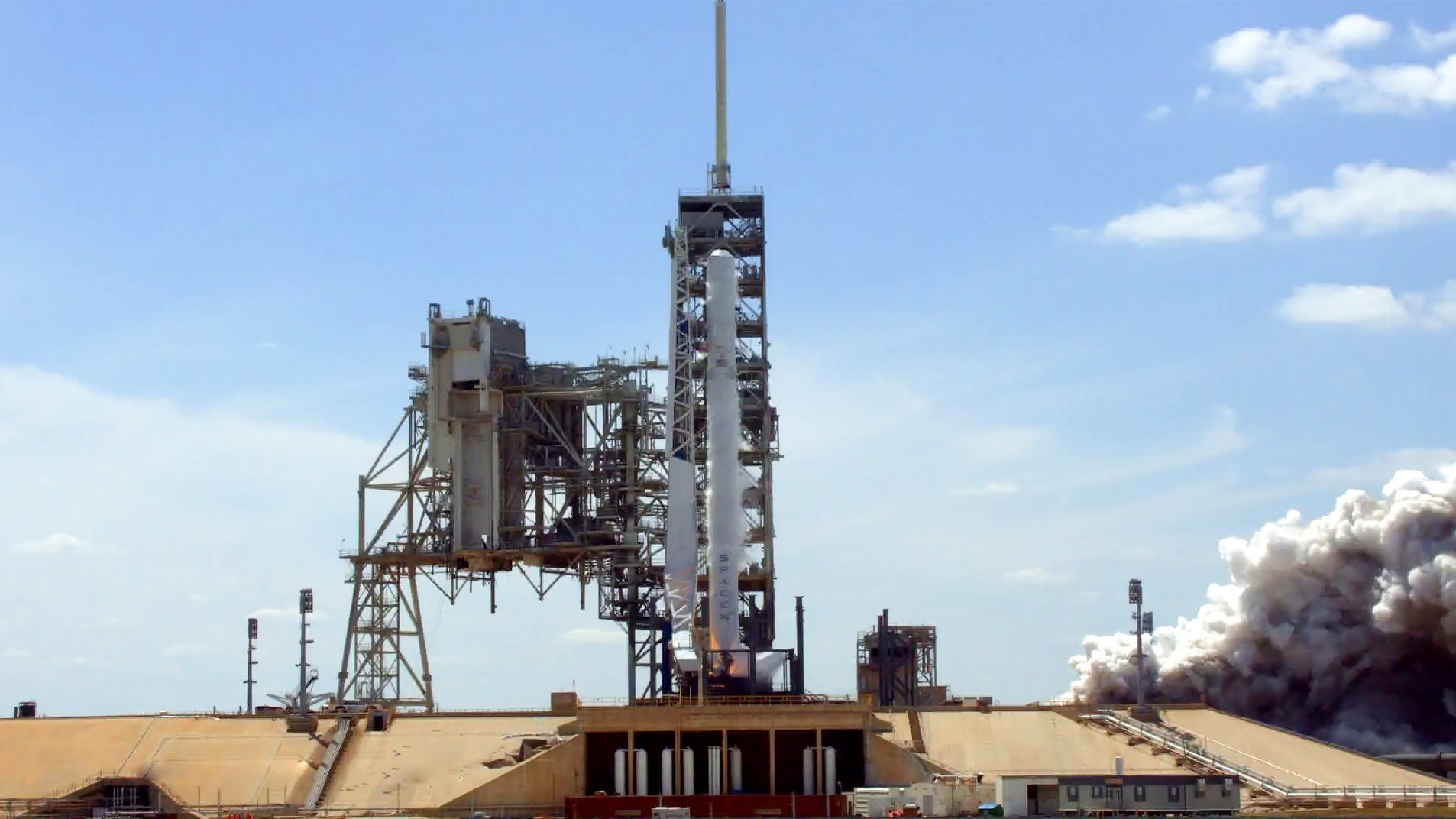

Statický zážeh před misí NROL-76
Zdroj: http://i.imgur.com
Do nádrží se tankuje palivo, pozemní týmy kontrolují chování systémů rakety, ověřují si navázání obousměrné komunikace a tak dále. Vše vyvrcholilo pár desítek sekund po deváté hodině večer našeho času. Tehdy se devět motorů Merlin zapálilo na zhruba tři sekundy. Tím byl statický zážeh dokonán a nezbývalo než čekat, jak to dopadlo.
SpaceX vždy po statickém zážehu provede hrubé zhodnocení naměřených údajů a pokud je vše v pořádku, vydá oznámení s předpokládaným časem startu. Očekávaného tweetu jsme se dočkali jen za pár desítek minut. Z nádrží se následně odčerpalo palivo, raketa byla sklopena do horizontální polohy a přesunula se do montážní haly, kde dojde k připojení nákladu.
