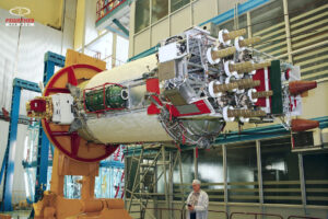

Každá družice systému Glonass má tělo ve tvaru kvádru o rozměrech 2,4 × 3,7 metru a na šířku taková družice měří s roztaženými solárními panely 7,2 metru. Stroj disponuje 12 anténami v pásmu L a také laserovými odražeči pro přesné zaměření na oběžné dráze. Znalost přesné polohy je klíčová pro přesné určení parametrů dráhy, po které satelit obíhá. Tyto údaje jsou nezbytné pro správné fungování celého navigačního systému.
Srdcem družice jsou pak cesiové atomové hodiny pro přesné určení času. Systém Glonass dosahuje pro civilní použití přesnosti 100 metrů, přičemž armádní složky mají přístup k jeho vylepšené verzi s přesností okolo 10 – 20 metrů.
