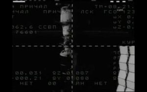

Dnes v 9:11 středoevropského letního času se uvolnily západky na dokovací přírubě mezi lodí Sojuz TMA-16M modulem Poisk. Uvnitř lodi seděli Scott Kelly, Genndij Padalka a Michael Kornienko připraveni ve svých letových skafandrech. Není se třeba ničeho bát – mise nebyla předčasně ukončena. Sojuz TMA-16M pouze musel uvolnit své místo nadcházející lodi. Pojďme se podívat, jak manévr dopadl a za jakým účelem se vlastně podnikal.
Pár minut po půl desáté našeho času se Sojuz přiblížil k zadnímu portu modulu Zvezda a na ten se bez problému připojil. Přibližně 25 minut trvající akce byla úspěšně ukončena otevřením poklopu a posádka je nyní opět kompletní.
Řídící počítač Sojuzu TMA-16M během přeparkovávání. Zdroj: NASA.tv
Řídící počítač Sojuzu TMA-16M během přeparkovávání. Zdroj: NASA TV
Tento (na ISS již sedmnáctý) manévr měl za cíl uvolnit místo na modulu Poisk pro loď Sojuz TMA-18M. Ta nemůže blokovat Zvezdu po celou dobu trvání mise, protože se sem připojují hlavně nákladní lodě – odsud lze zvyšovat oběžnou dráhu stanice motory zásobovací lodě. Sojuz TMA-16M zde nevadí, protože zamíří k Zemi již týden po příletu nové posádky a během té doby žádný Progress nepřiletí.

Zajimalo by mne zda by nesel tento manevr udelat v automatickem rezimu a pokud ne proc je nutne, aby v lodi byli vsichni tri kosmonaute? Predem dekuji za odpoved.

Tipuji, že proto, aby se mohli v případě problémů odpoutat od ISS a přistát na Zemi. Kdyby část posádky zůstala na stanici a Sojuz nedokázal znovu zakotvit, neměli by pak čím odletět. Rusové by jim sice mohli poslat náhradní Sojuz, ale nebylo by to hned a v případě problémů na stanici by po tu dobu chyběl záchranný člun.

Když letíte Sojuzem, tak máte kvůli bezpečnému tvrdšímu přistání na míru vyrobenou sedačku. Tuhle sedačku musíte mít „pořád sebou“. A samozřejmě každý musí mít v kterékoliv chvíli po ruce záchranný prostředek. Není možné, aby Sojuz, který se z nějakého důvodu nemůže znovu připojit k ISS, odletěl k Zemi nekompletně obsazený. Kosmonauti musí být v každém okamžiku připraveni zahájit okamžitou evakuaci, kdyby se na ISS něco extrémně dramatického stalo. Proto se nesmí vzdálit od „své“ lodi.

P.S. Nejde samozřejmě o celou kovovou sedačku, ale jen o tu na míru vyrobenou výstelku. Když se některý kosmonaut vrací v jiném Sojuzu, než ve kterém letěl, tak si tohle „povlečení“ musí přenést do druhé lodi, ve které se bude vracet.
