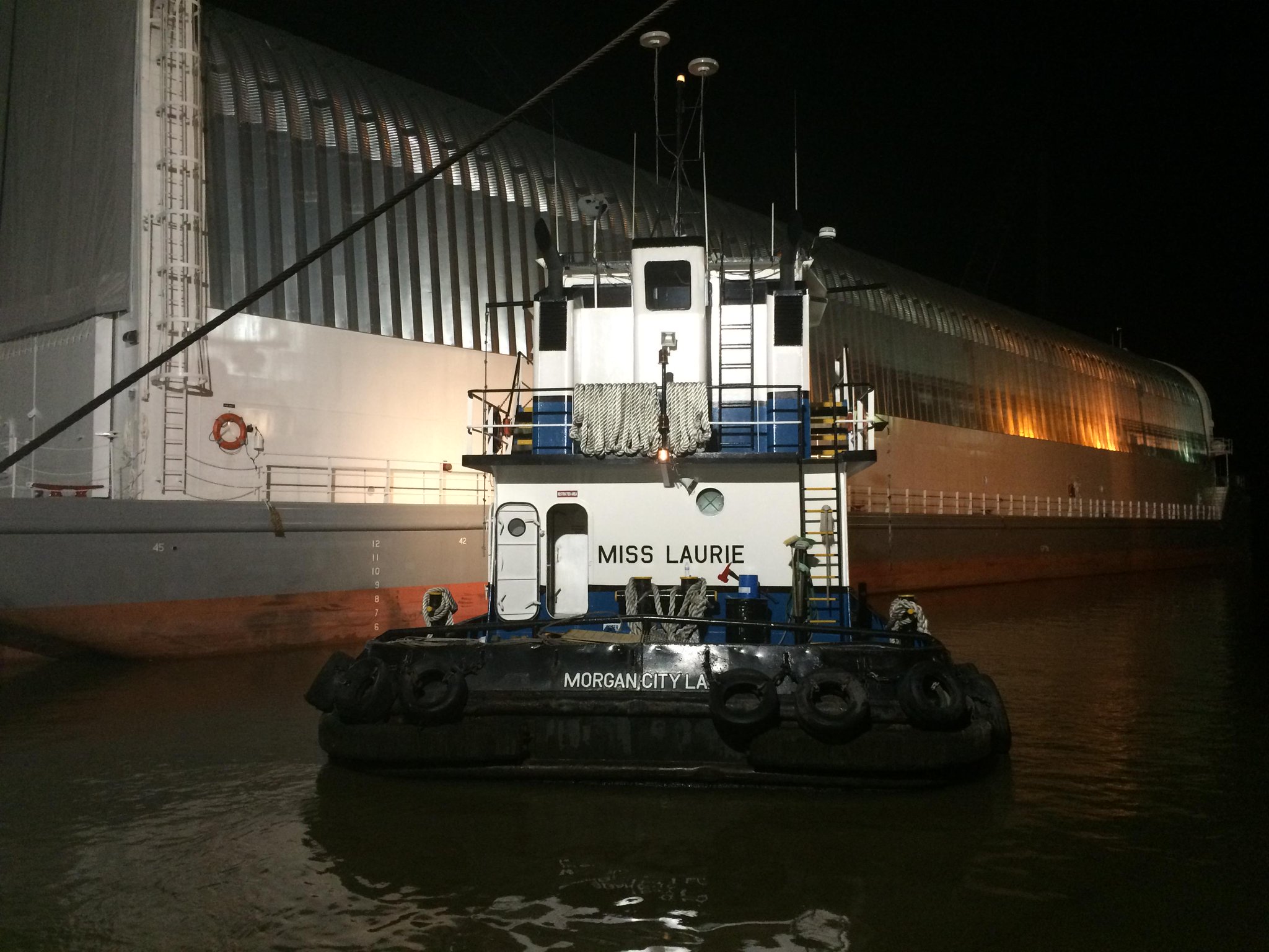

Na začátku června loňského roku jsme na našem blogu psali o začátcích úprav člunu Pegasus, který se používal pro přepravu externích nádrží raketoplánů z výrobního závodu Michoud Assembly Facility (New Orleans) na Kennedyho středisko. Jelikož stejný závod bude vyrábět i první stupně nových supertěžkých raket SLS, musel člun projít úpravami. Během nich došlo k modernizaci systémů, ale také k prodloužení nákladového prostoru. 13. srpna upravená loď dorazila do Stennisova kosmického střediska ve státě Mississippi.

Noční pohled na člun Pegasus

V následujícím videu je vidět rozdíl mezi nároky na přepravu nádrží ET raketoplánů a prvních stupňů rakety SLS. Proto byly nutné úpravy člunu Pegasus.
