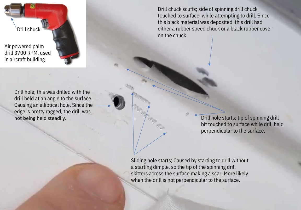

Ve čtvrtek 30. srpna řešili kosmonauti na Mezinárodní vesmírné stanici mimořádnou událost. Z orbitálního úseku lodi Sojuz MS-09 unikal vzduch – sice v malém množství (k vyprázdnění stanice by tímto tempem došlo za 18 dní), ale i tak bylo potřeba situaci řešit. Nyní je již otvor o velikosti zhruba dvou milimetrů zalepen a situace je v normálu. Zbývá vyřešit otázku, kde se v Sojuzu otvor vzal. V prvních hodinách po zjištění netěsnosti se jako nejpravděpodobnější příčina zmiňovala kolize s několikamilimetrovým úlomkem kosmického smetí. Když se ale na veřejnost dostaly fotografie poškozeného místa, začala mít tato teorie trhliny, protože otvor spíše připomínal vyvrtanou díru.
Otvor po opravě, kterou provedli kosmonauti.
Tyto spekulace se potvrdily během dnešního dne, kdy ruské zpravodajské servery (zdezde) přinesly neoficiální informace, které celou událost zřejmě definitivně osvětlí. Na začátku všeho měla být chyba zaměstnance při výrobě, který špatně navrtal díru. Svou chybu si uvědomil, ale místo toho, aby chybu ohlásil nadřízeným, se pokusil otvor zalepit lepidlem. To situaci vyřešilo jen dočasně, takže tlakové zkoušky neodhalily žádnou závadu. Ve vesmíru však lepidlo vyschlo a začalo praskat, což odstartovalo únik.
Daný pracovník již byl odhalen a společnost Eněrgija, tedy výrobce lodí Sojuz, již zahájila vlastní interní vyšetřování. Pamatujme však, že stále nejde o oficiální zprávu. Pokud se ukáže, že je celá událost pravdivá, pak bude zřejmě následovat důkladná prověrka pracovních postupů a do celé věci by se měl vložit i bezpečnostní panel NASA.
EDIT 3. září 22:35
Dmitrij Rogozin (šéf Roskosmosu) potvrdil, že otvor vznikl vrtačkou. Dále dodal, že se musí vyšetřit, zda k tomu došlo na Zemi nebo ve vesmíru a zda náhodně nebo záměrně.

Tomu se snad ani nedá věřit,že je tohle možné!A ty odřeniny od vrtačky kolem otvoru,to mohl vrtat jen nějaký učeň,já to nedovedu pochopit!A pak to nikomu nanahlásí!To opravdu připomíná to nabouchání kladivem akcelerometru do patice opačně na Protonu!A to bylo komisí,co byly zřízeny a vyšetřovali a zajišťovali,aby se situace neopakovala!Teď opět zřídili komisi a budou vyšetřovat,co tam ten dělník s tou vrtačkou dělal,nebo já to vůbec nechápu!Snad jen měl v krvi málo vodky,klepali se mu ruce a netrefil se a ještě poškodil okolí díry!Omlouvám se za hodně OT komentář,ale to mě fakt rozhodilo!
pbpitko
pbpitko
6 let před
Odpověď  tonda
„mohl vrtat jen nějaký učeň”. Obávam sa že práve naopak, vŕtal to starý mazák ktorý si už kde-čo odskákal a na všetko z vysoká se.. !

Když jsem tu fotku viděl poprvé, tak jsem si říkál, že to vypadá jako od vrtačky, ale říkám si, přece není možný, aby si někdo do kosmický lodi jen tak vyvrtal díru. No, ono opravdu, že jo.

To hlavně spekuloval ruský kosmonaut Maksim Surajev, že někdo mohl chtít tak moc dolů, že mu z toho už hráblo. Zároveň oceňuje úroveň kontrol ve výrobním závodě a pochybuje, že by se vůbec dalo do haly pronést lepidlo k zamaskování, i kdyby tam díru někdo udělal.
Počkejme na výsledky šetření, je zajímavé, jak podivně jak nešikovně je díra udělaná, je to celé poskákané od vrtáku, jak by vrtač svůj nástroj moc neovládal a z nějakého důvodu vrtal bez důlčiku nebo šablony. Škoda, že se nedá stáhnout úsek dolů celý.

Ono je to složitější, v některých médiích spekulovali o „zdrojích“, které tvrdily, ze dírka byla známá a opravovala se speciálním lepidlem ve výrobě nikoli pokoutně. O tom se teď hledá zápis v knize.
Do toho se vnáší diskuse na téma výrobní závod proti Bajkonuru, kdy si umím představit „zdroje“, které to hází na toho druhého.
Na fotce není ani náznak a kosmonauti rovněž popírají jakékoliv stopy po starém lepidle, třeba ve spáře, stop po odmaštění, zdrsnění, odnesení laku apod. Kromě toho, čekal bych, že lepidlo vypadne během startovních vibrací. Naopak, to co tam napatlali kosmonauti je nepřehlédnutelné.
Díra je snad vyvrtaná na záchodě, na stanici je potvrzená i vrtačka i sada vrtáků, obojí se používá častěji, než by se zdálo. Díra je vrtaná naprostým nemehlem asi na popáté nebo pošesté, takže každého napadne, že by ji mohl takto popatlat někdo na stanici, kde ne nedá pořádně „opřít“. Neprosazuji tuto teorii, ale rozumím, o čem Max mluví a čistě technicky to možné je.
Karel
Karel
6 let před
Odpověď  Spytihněv
Ještě doplňuji, na výztuze je zboku něco, co vypadá jako stopy po tření se plastu sklíčidla. Jsem zvyklý na práci řemeslníků, a tato díra vypadá, jako by ji vrtal nějaký totální diletant. Pokud se ukáže, že to byl někdo na zemi, měl by letět už jen proto, že má obě ruce levé.

Karel: mate nejaky link na informaci, ze na ISS maji vrtacku a vrtaky? Klidne anglicky a v nejhorsim i rusky.
Predpokladal jsem, ze to tam nemaji, protoze kovove spony v mikrogravitaci by byly docela problem pro lidi i elektroniku.
Ohledne provedeni vrtani – ze to vypada naprasene nic neznamena. Ale pokud by to nekdo provrtal primo na ISS, jaktoze si vsichni nevsimli, ze se na stanici vrta? T stanice neni zas tak velka a temi kovovymi stenami se ten zvuk ponese lepe, nez v panelaku.

Nejde o nějaké házení hnoje. Jde o to, že ruský kosmický program upadá a nad vodou jej drží je pilotovaná kosmonautika a i v ní se objevují podobné neomluvitelné úlety. Tady už může jít o život! Chybu může udělat každý, ale snaha ji utajit a nějak vykutit opravu, to je hrozivé. O historii Sojuzů nikdo nepochybuje, ale jejich současnost dostává závažné rány. Není to tak dávno, co se z Bajkonuru stahoval Sojuz kvůli zjištěné netěsnosti a teď tohle. To je na pováženou!

Moment, co je na tomto článku neověřeně senzačního. Když jsem jej vydával, nebylo k dispozici oficiální stanovisko, ale informace přišla ze dvou na sobě nezávislých zdrojů.
P.S. Vrtačku už potvrdil i Dmitrij Rogozin.

Mám zcela odlišnou otázku zcela mimo diskuzi o šlendriánu: Zajímalo by mne, zda TATO závada mohla ohrozit životy kosmonautů. Při letu sojuzu jsou kosmonauti ve skafandrech, tedy s únikem vzduchu se počítá. Směrem dolů to asi tak dlouho netrvá, mohli by to vydržet celou cestu se zavřeným hledím. Nevím ale, jak by to bylo při cestě nahoru, pokud by museli být v zavřených skafandrech 2 dny. Ovšem pokud mi jde o TUTO závadu, tak vzduch v sojuzu by sice unikl za kratší dobu než z celé ISS, ale zřejmě tam musí být rezervy. Takže mi vychází, že by to měli přežít i v případě letu nahoru.Dušane prosím, máš na tohle nějaký názor?
6 let před
Odpověď  boban
Těžká otázka. Netuším, zda je na palubě Sojuzu nějaká opravná sada nebo ne, nevím, jak dlouho by trvalo vzduchu, než by unikl z celé lodi a nevím ani, jak dlouho vydrží skafandry Sokol plnit svou roli. Nedivil bych, kdyby byla v takovém případě mise Sojuzu ukončena předčasně a loď by se s ISS ani nespojovala a rovnou by provedla deorbitační zážeh. Myslím, že je to logické i z hlediska prevence – nebyl by čas kontrolovat rozsah poškození a tak raději přistát, než riskovat let ke stanici.
casso
casso
6 let před
Diera bola v orbitalnom module. kozmonauti pri starte su v pristavacom module.
poklop medzi sekciami predpokladam, ze je pri starte zavrety, prave z dovodu aby bolo mozne nudzovo odhodit orbitalny modul a nudzovo pristat s pristavacim modulom (opravte ma ak sa mylim). Vdaka tomu v tomto pripade by unik vzduchu neohrozil kozmonautov pri starte priamo.
vzhladom na objem ISS a odhad, zeby sa vzduch stratil po cca 18 dnoch sa da predpokladat ze cez rovnaku dieru by sa vyvakuoval orbitalny modul behom par hodin az desiatok hodin. V orbitalnom module je ale zariadenie na doplnanie vzduchu v pripade uniku (compressed air for leakage makeup). Neviem odhadnut, ci by to dokazal kompenzovat.
okrem toho unikajuci vzduch z boku lode by podla mna v stave mikrokravitacie mohol sposobovat bocne zrychlenie, co by mohlo skomplikovat dokovanie na ISS.
Hypoteticky, ak by diera nebola v orbitalnom ale v pristavacom module (v tom kde su v case startu kozmonauti) by to pravdepodobne dopadlo tak, ako dusan pisal. vzhladom na to ako malo priestoru tam je, by tam nebolo vela priestoru na opravy. okrem toho neviem ci by bolo mozne vobec otvorit poklop do orbitalneho modulu vzladom na klesajuci tlak.
Vela z toho co som vyssie napisal su z velkej mieri moje hypotezy, takze ak sa v niecom mylim, konstruktivnu kritiku akceptujem 🙂

Neumím si představit žádný scénář, který by přímo vedl k ohrožení životů posádky. Tím ale nechci říct, že není možné, aby třeba naprostá banalita vyvolala řetěz chybných rozhodnutí s tragickým koncem.

Osobně bych se vsadil že tu dírku vyvrtal někdo až nahoře…
Prostě naprděno a nazvraceno – tak vyvětral.

6 let před
Dobrý den,
jak to, že nejsou nikde žádné zbytky lepidla? Pokud by se to někdo snažil nějak zalepit, tak by tam měly zůstat zbytky. Navíc ty škrábance kolem jsou také čisté. Pokud by to někdo chtěl ututlat, tak to přeci zamaskuje.

Musíme vyčkat do poloviny září, kdy má Roskosmos oznámit výsledky šetření a držme se zatím i jeho doporučení, nenaslouchat tajemným „zdrojům“ z kosmického průmyslu. Pokud se podaří příčinu stanovit, myslím, že se ji dovíme. Směr vyšetřování nicméně naznačuje, že informace o nalezeném viníkovi se nepotvrdila, takže mnoho příspěvků výše zřejmě vyvozovalo závěry z nepravdivého předpokladu.

Odpověď  Jiří
Hezký den,
není na tom nic tajemného – lepidlo mohlo popraskat a uvolnit se, takže v díře po něm nemuselo zůstat nic.

No, těžko říct. Jsou to dvě vrstvy plechu s těsnou mezírkou mezi nimi. Pokud by lepidlo (tmel) zateklo i do spárky, podle mého názoru by tam něco zůstalo. Pokud by mělo dobrou adhezi k povrchu, což lepidla obvykle mívají, zůstaly by asi stopy i na okrajích otvoru atd. V každém případě mě absence zbytků na první pohled zaujala. Rád si nechám mechanismus vysvětlit od vyšetřovatelů.

Odpověď  Karel
To lepidlo mohlo byt napatlane jenom zvenku – treba aby uvnitr nedelalo bouli a nikdo si toho nevsiml, coz je z pozice kamuflujiciho delnika zcela validni, i kdyz priserne debilni, napad. Ve vakuu ztratilo parametry, vzduch se postupne dostaval mezi stenu a lepidlo a pak proste tlak vzduchu to lepidlo zahodil.
Nebo to odkryli a aby zjistili, co to vlastne je, tak to lepidlo uloupli. Na odmastenem a zdrsnenem hliniku bude epoxid myslim drzet docela slusne. Na nalakovanem a neodmastenem asi moc ne. A co treba takovy silikon, nebo ten kekel z tavne pistole? To se jenom vezme a uloupne.
A samozrejme to mohli nejdriv najit Rusove, chtit to ututlat a pak zmenit rozhodnuti (videl to i nekdo jiny, usoudili, ze to ututlat nepujde, protoze meteorit by byl mnohem vetsi pruser a predstirat zasah meteoritem by znamenalo zbytecne kontrolovat hromadu veci). Nebo jenom objevitel diry nevedel, jak se rozhodnou na Zemi, tak to pripravil na ututlani naprosto automaticky. Zname Rusy – nestabilitu, ktera v roce 1986 zlikvidovala 4. blok v Cernobylu objevil uz v roce 1972 inzenyr na Leningradske atomove elektrarne, navrhl castecne zlepseni a cele se to utajilo (hadam, ze z politickych duvodu, aby se splnil plan – ale to uz je moje domnenka).
Moznosti je …

https://www.novinky.cz/zahranicni/svet/483110-trhlinu-v-kosmicke-lodi-sojuz-udelali-americane-tvrdi-rusove.html
Opravdu mají astro/kosmo-nauti na palubě ISS vrtačku? Nedovedu si představit že by uvnitř provozovali jakoukoliv činnost vytvářející miniaturní ostré kovové špony – nebezpečí vdechnutí, zkratu …
Nebo že by Krteček? Bůhví co mosí v kapsách kalhotek 😉

Jestli je na ISS vrtačka, nebo ne, nevím. Ale možnost vyvrtání díry ve vesmíru (tedy sabotáž) mi přijde extrémně nepravděpodobná.

Na stanici je údajně vrtačka značky Makyta a sada vrtáků. Nechcete ale počkat na oficiální zjištění komise a nekomentovat každý novinářský výkřik do tmy?

Podívejte se na video velitele Sajuzu na twitteru, kde ukazuje 3x přetmelenou dírku v prostoru ASU (ассенизационно-санитарное устройство):
https://twitter.com/roscosmos/status/1039130465251336192/video/1
Zkuste to brát s nadhledem jako on 🙂
