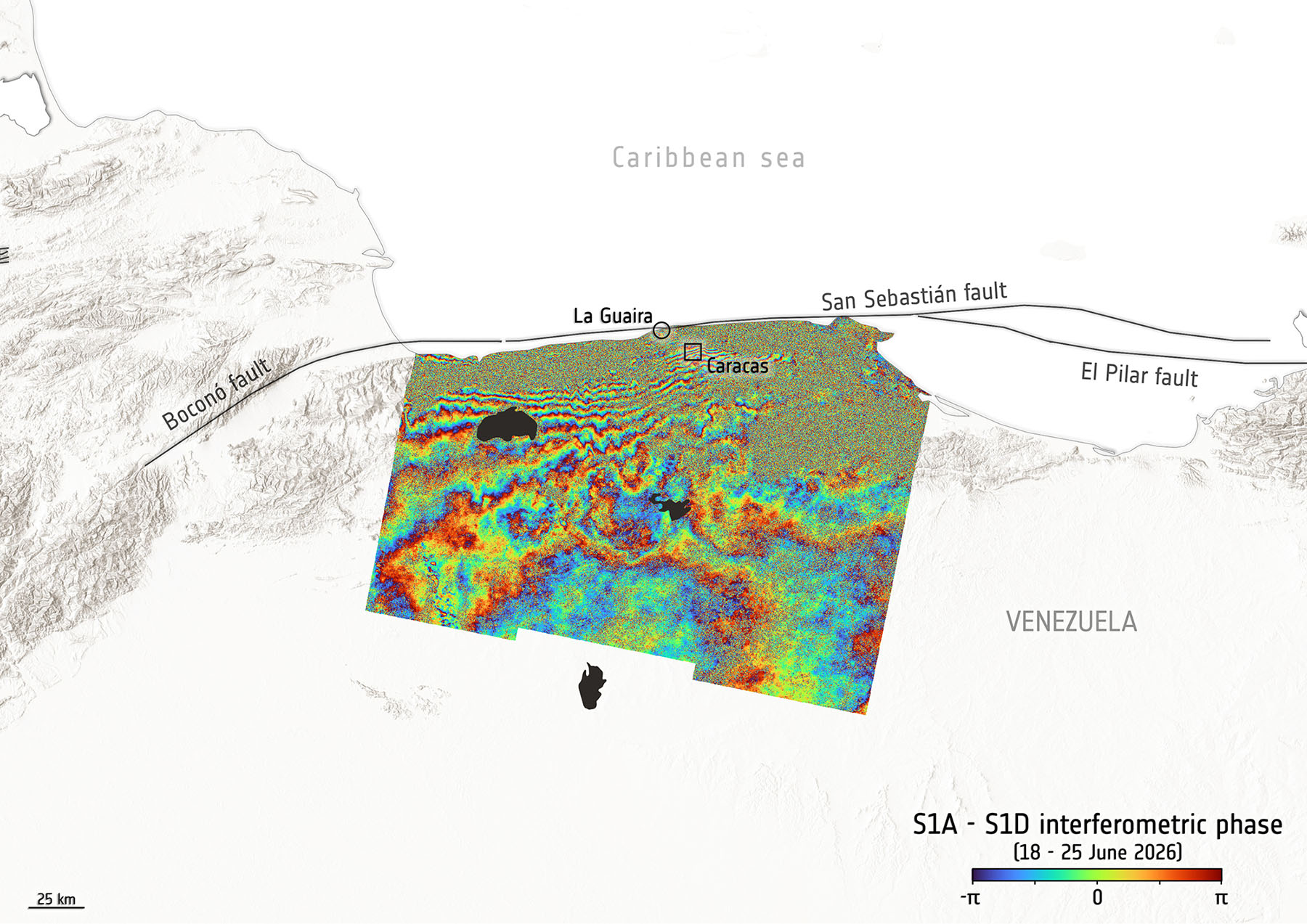

Z dat pořízených evropskými družicemi Sentinel-1 vznikl snímek, který zachycuje okolí Caracasu ve Venezuele. Tato oblast byla 24. června kolem 18:00 místního času, tedy přibližně o půlnoci SELČ, zasažena dvojitým zemětřesením. Deformace povrchu zachycená na níže přiloženém snímku vychází z měření družic Sentinel-1, které patří do programu Copernicus a jsou vybaveny výkonnými přístroji pro dálkový průzkum. Ty dokážou detekovat změny na zemském povrchu s milimetrovou přesností. Přiložená mapa je interferogramem odvozeným z porovnání dat družic Sentinel-1 pořízených ve dvou různých dnech: 18. června před zemětřeseními a 25. června, tedy den poté.
Interferogram z dat družic Setinel 1 po venezuelském dvojzemětřesení.
Zdroj: https://www.esa.int/
Pruhovaný vzor v severní části snímku znázorňuje rozsah oblasti, v níž došlo k deformaci terénu. Předběžné údaje naznačují posun terénu přibližně o 30 cm ve směru pohledu družice. Otřesy o magnitudě 7,2 a 7,5 nastaly v rozestupu kratším než jedna minuta a zachytila je americká geologická služba USGS (United States Geological Survey). Podle USGS přišel jako první slabší otřes o magnitudě 7,2 a o 39 sekund později následoval hlavní otřes o magnitudě 7,5. Obě události nastaly v relativně malé hloubce, což vyvolalo silné chvění budov, rozsáhlé škody i ztráty na životech.
Severní pobřeží Venezuely leží na zlomovém systému San Sebastian, což je velká geologická porucha táhnoucí se zhruba 500 kilometrů podél venezuelského pobřeží Karibského moře. Otřes o magnitudě 7,5 je nejsilnějším zemětřesením, jaké Venezuelu zasáhlo od roku 1900. Přiložený snímek ukazuje zasaženou oblast, která se táhne od Caracasu na severu Venezuely směrem k městu Puerto Cabello, ležícímu 210 km západně od hlavního města. Město La Guaira, které se nachází přibližně 20 km severně od Caracasu, patří mezi nejhůře zasažené oblasti.
Družice Sentinel-1 disponují radarem se syntetickou aperturou pracujícím v pásmu C. Ten monitoruje měnící se tvar zemského povrchu pomocí velmi přesných měření založených na komplexní metodě zpracování dat, které se říká SAR interferometrie neboli InSAR. Výsledné snímky, takzvané interferogramy, vznikají tak, že družice vyšle radarový signál a poté zaznamená data ze signálu odraženého od zemského povrchu. Dvě a více měření nad stejnou lokalitou, pořízená v různých časech, se využívají k výpočtu posunů terénu.
