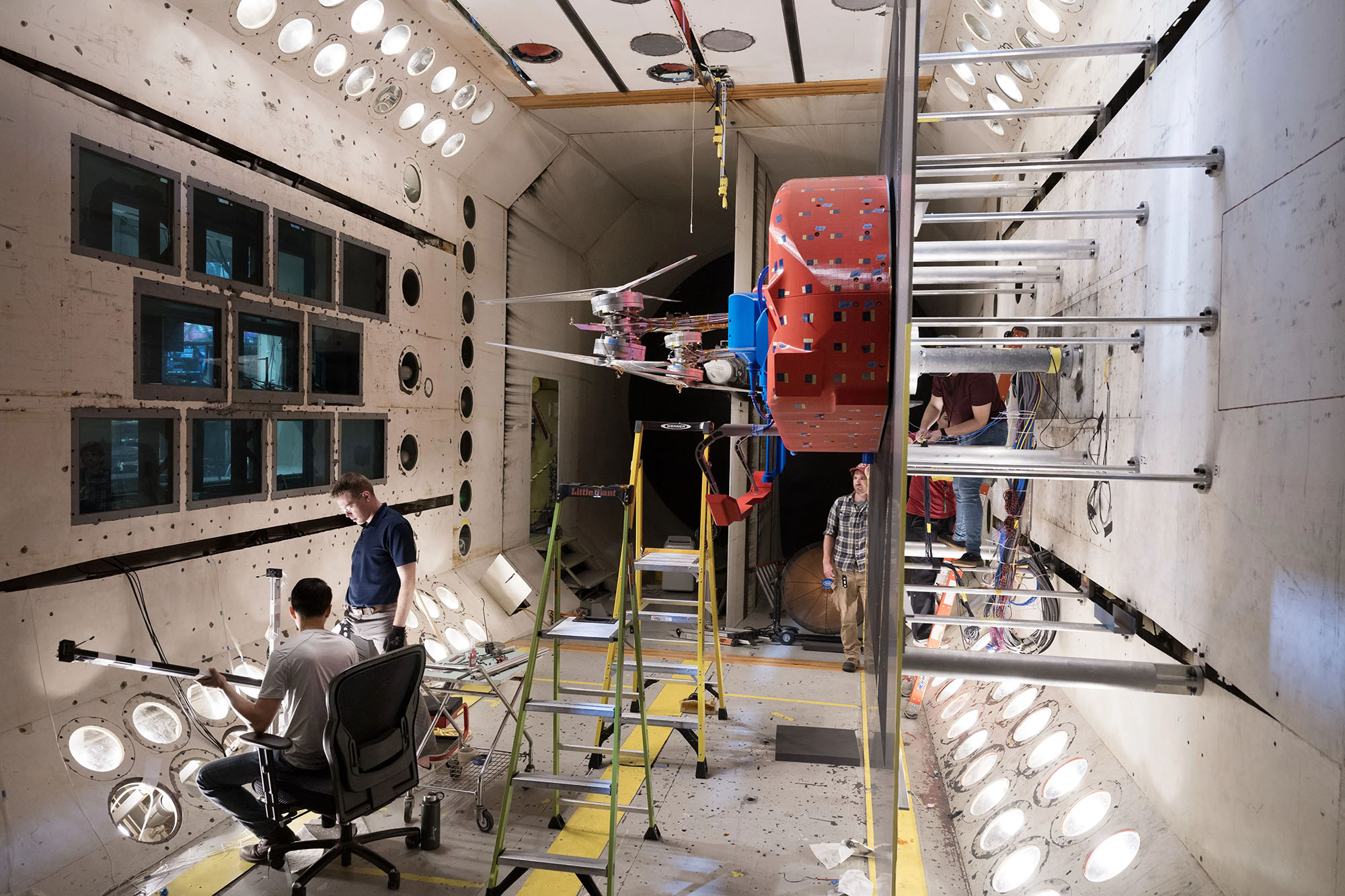

Zleva Charles Pheng, Ryan Miller, John Kayrouz, Kristen Carey a Josie Ward se připravují na první aeromechanické výkonnostní testy rotorů Dragonfly v reálné velikosti v transonickém dynamickém tunelu v Langleyho výzkumném centru NASA ve Virginii.

Až v únoru začne plná integrace tohoto kosmického dronu a jeho testy, tým využije bohatý zdroj dat shromážděných během kriticky důležitých technických zkoušek prováděných v posledních třech letech, včetně dvou nejnovějších kampaní v zařízení TDT (Transonic Dynamics Tunnel = transonický dynamický tunel) v Langley Research Center NASA v Hamptonu ve Virginii. TDT je univerzální testovací centrum s výškou a šířkou 4,8 metru a délkou 6,1 metru, které sloužilo jako místo pro výzkumné studie pro NASA, ministerstvo války, letecký průmysl a řadu univerzit. Během pěti týdnů od srpna do září tým vyhodnocoval vlastnosti rotorového systému pro Dragonfly, který poskytne sondě vztlak pro létání a manévrování. Zkoušky probíhaly v podmínkách podobných Titanu a zaměřovaly se na aeromechanické faktory jako je namáhání rotorových ramen a účinky vibrací na čepele rotorů a tělo sondy. Koncem prosince tým také v TDT zakončil soubor aerodynamických testů zmenšeného rotorového modelu pro Dragonfly.
„Až Dragonfly vstoupí do atmosféry Titanu, poté, co tepelný štít dokončí svou práci a otevře se padák, budou muset rotory poprvé muset fungovat bezchybně,“ hodnotí Dave Piatak, vedoucí oddělení aeroelasticity na Langleyho středisku NASA a dodává: „Není tam prostor pro chybu, takže jakékoliv obavy o strukturální dynamiku sondy, či její aerodynamiku musí být známy už nyní a otestovány na Zemi. Transonic Dynamics Tunnel tady na Langleyho středisku nabízí NASA přesně ty potřebné možnosti pro tým mise Dragonfly, kde mohou sbírat kriticky důležitá data.“
