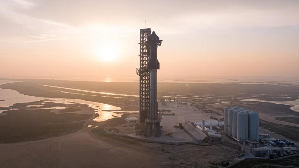

Po sérii dramatických selhání se obří raketa Starship od SpaceX dočkala 13. října 2025 úspěšného testovacího letu. Zbývá už jen pár testovacích misí a SpaceX už plánuje starty na oběžnou dráhu. O měsíc později se konkurenční společnosti Blue Origin podařilo vypustit ne o tolik menší raketu New Glenn, která letěla na oběžnou dráhu a vynášela přitom sondy určené k průzkumu Marsu. Ačkoliv jsou tyto úspěšné lety skvělou zprávou pro budoucí výpravy k Měsíci i dalším planetám, již několik let tvrdím, že tyto rakety pro přepravu velmi těžkých nákladů mohou také posunout výzkum v mé vlastní specializaci, astronomii – studiu hvězd a galaxií daleko za hranicemi naší Sluneční soustavy – na novou úroveň.

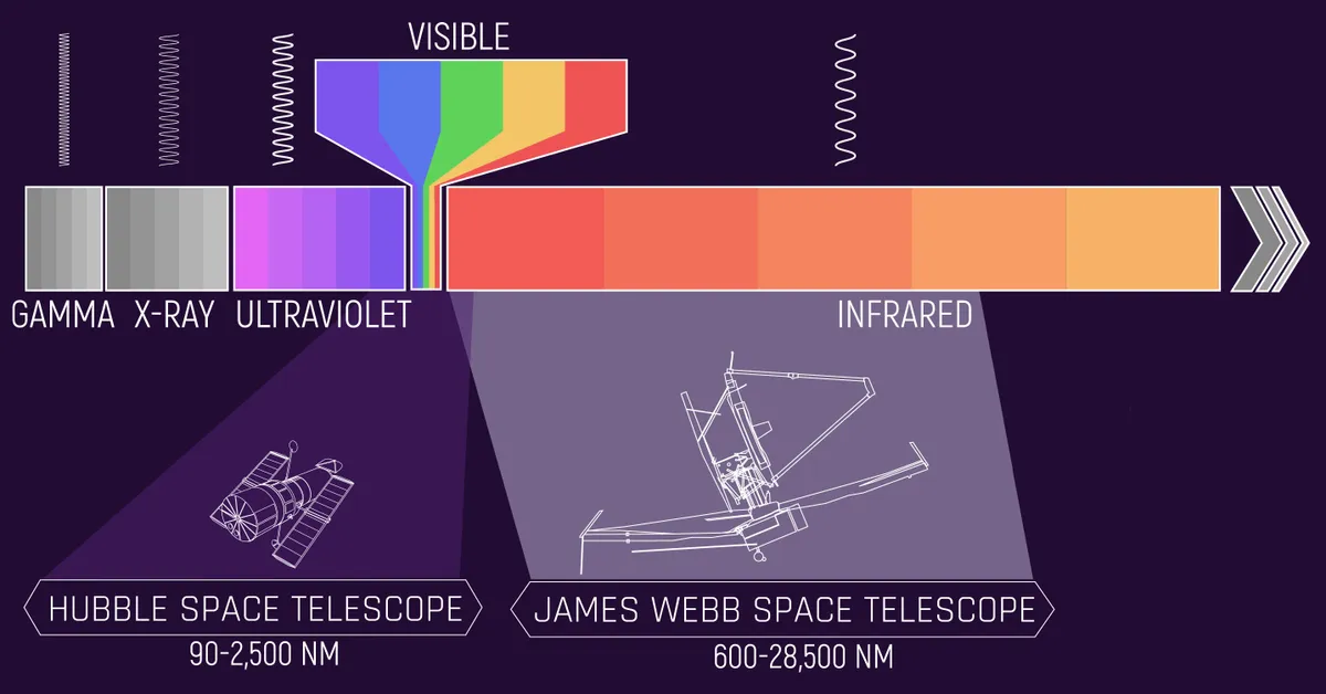

Proč to tvrdím? Astronomie potřebuje prostor (nebo vesmír – pro obojí se v angličtině používá výraz space). Když se teleskopy dostanou nad atmosféru, mohou pozorovat výrazně širší elektromagnetické spektrum než jen viditelné světlo. V kosmickém prostředí mohou teleskopy detekovat záření s mnohem delšími i mnohem kratšími vlnovými délkami, které jinak blokuje zemská atmosféra. Abychom získali představu o tom, jak tato skutečnost obohatila astronomii, zkuste si představit, že posloucháte někoho, jak hraje na piáno, ale pouze v jediné oktávě. Hudba by zněla mnohem plněji, pokud by hudebník mohl využít všechny klávesy.
V širším spektru frekvencí mohou astronomové pozorovat nebeské objekty, které jsou mnohem chladnější než hvězdy, ale i objekty, které jsou výrazně teplejší. Ptáte se o kolik chladnější a o kolik teplejší? Nejteplejší hvězdy, které můžete vidět ve viditelném světle jsou zhruba 10× teplejší než ty nejchladnější. Pokud bychom si vzali spektrum od infračerveného po rentgenové záření, dostaneme se k tomu, že je možné pozorovat objekty s teplotami 1000× nižšími i 1000× vyššími, než je tomu u běžných hvězd. Vědci mají již téměř 50 let přístup k celému spektru záření díky stále výkonnějším dalekohledům. Bohužel, tento přístup je také spojen s neustále rostoucími náklady. Nejnovějším velkým kosmickém dalekohledem je Teleskop Jamese Webba, který stál zhruba 10 miliard amerických dolarů a zaměřuje se na část infračerveného záření. Za takto vysokou cenu si NASA nemůže dovolit vybudovat Webbovy sourozence pro celé široké spektrum od plného infračerveného až po rentgenové záření.
Každý teleskop pozoruje vesmír jen v určité části elektromagnetického spektra.
