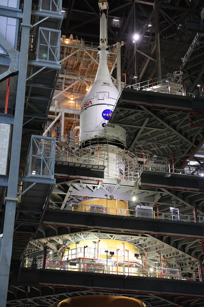

Popis dokončených příprav Orionu končil v minulém dílu zakrytováním kosmické lodi v budově LASF ochranným krytem dne 10. září. Po dokončení funkčních testů a po kontrolách těsnosti krytu se 16. října vrata budovy LASF otevřela a kolový dopravník se s kosmickou lodí vydal na desetikilometrovou cestu k budově VAB. Po dočasném uskladnění v sekci High Bay 4 byl Orion vyzvednut jeřábem a přemístěn do High Bay 3. Zde byl 19. října usazen a přišroubován na nosnou raketu SLS.
Den před připojením Orionu na SLS, 18. října 2025
Po připojení Orionu se rozjela testovací kampaň. K servisnímu modulu Orionu bylo přiklopeno přístupové rameno OSMU (Orion Service Module Umbilical) a následoval test funkčnosti připojení styčné plochy mezi OSMU a Orionem. Dalším krokem bylo ověření funkčnosti rozhraní (Interface Verification Test) mezi celou integrovanou raketou včetně Orionu s pozemními systémy.

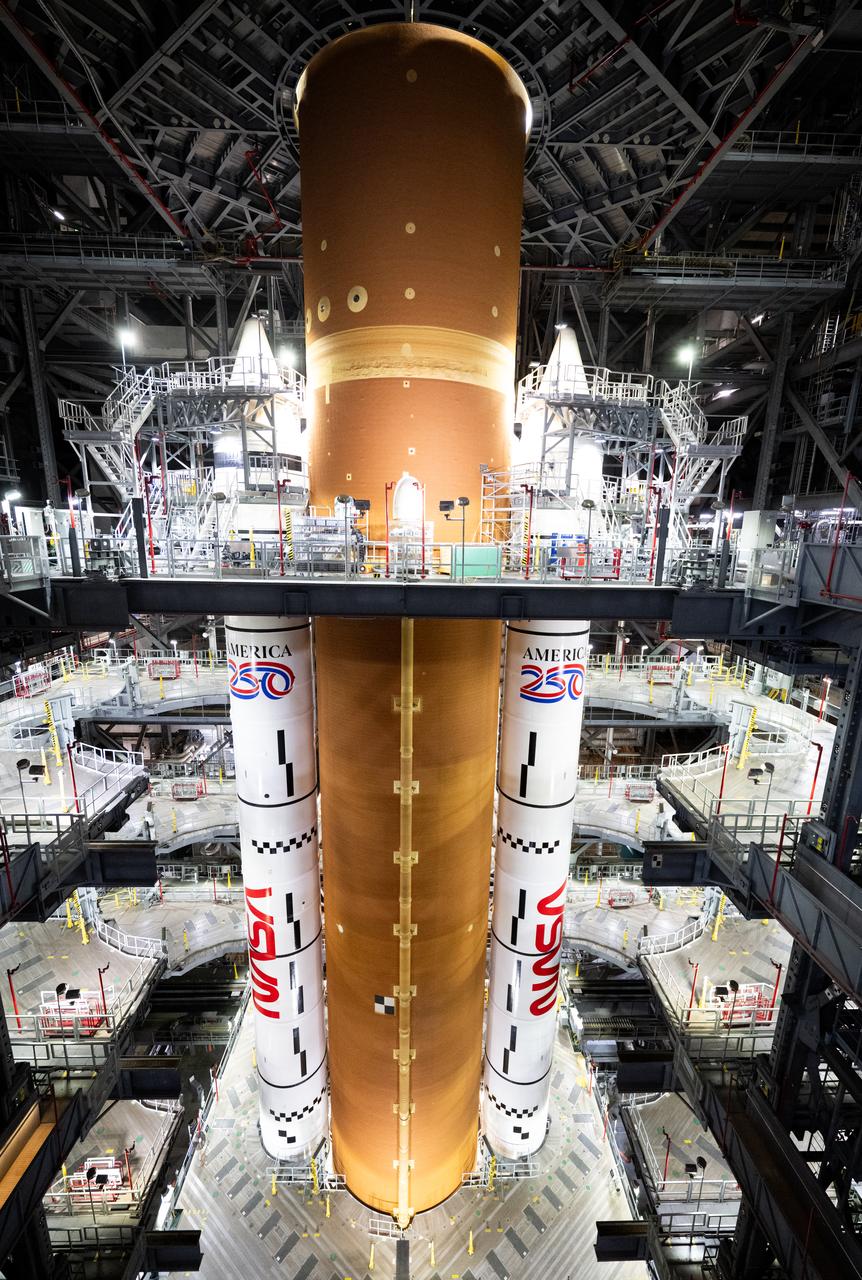

Do nádrží Orionu byla načerpána pitná voda. Na přelomu listopadu a prosince bylo na oba vzletové stupně SRB namalováno logo America 250 na připomínku 250. výročí podpisu Deklarace nezávislosti z roku 1776. Dne 4. prosince bylo na bílou místnost na přístupovém rameni, vedoucímu z věže mobilní vypouštěcí plošiny k modulu pro posádku, namalováno logo Artemis.

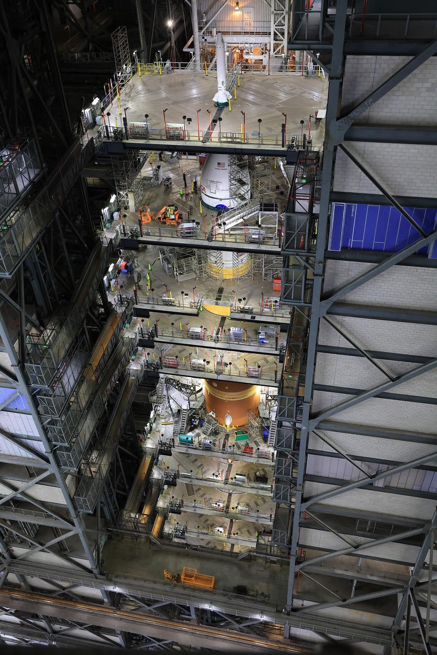

Orion na nosné raketě SLS v sekci High Bay 3 budovy VAB, 20. října 2025

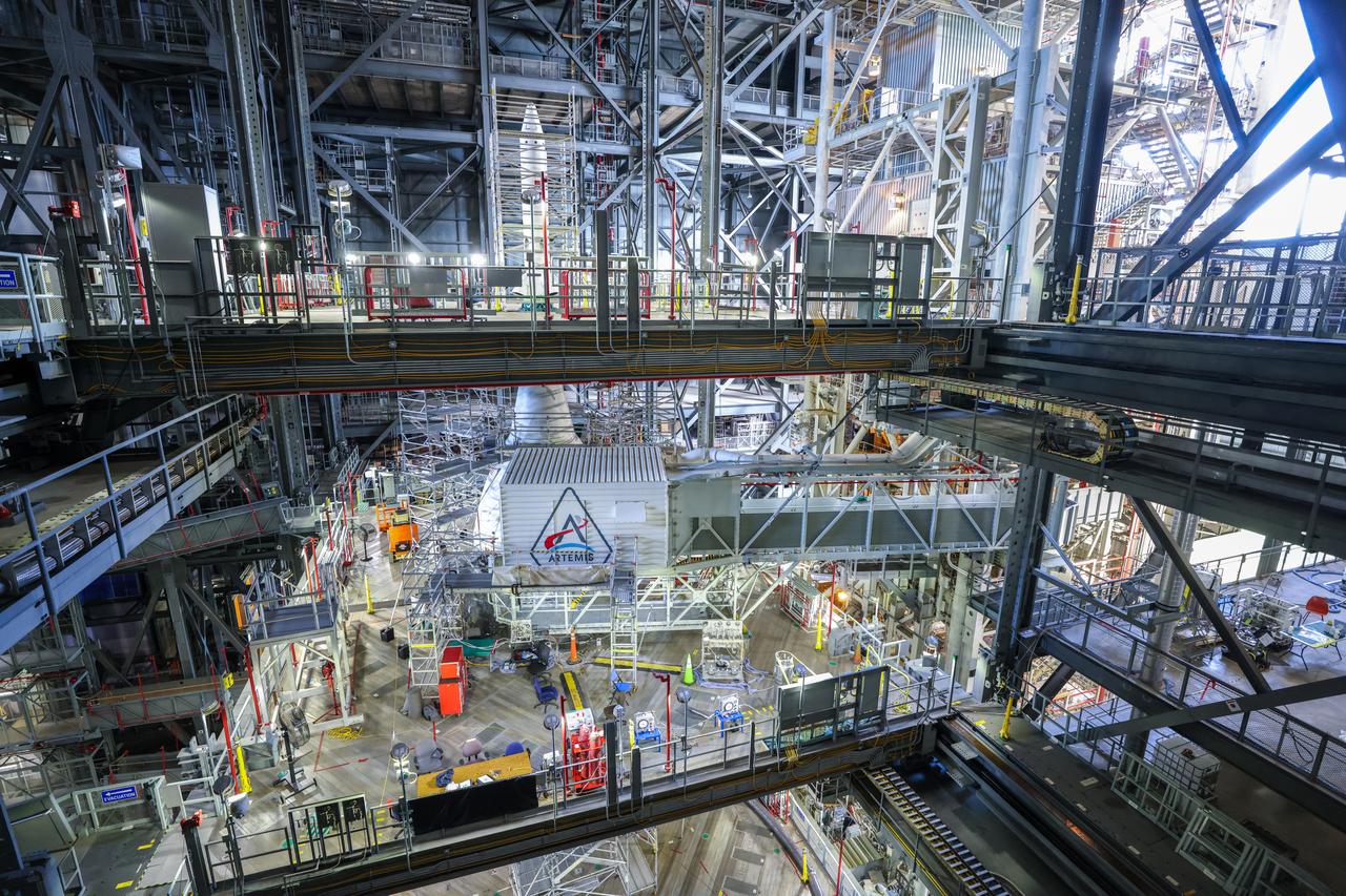

Montážní tým dokončil 11. prosince montáž izolace motorové sekce centrálního stupně a odstranil vnitřní přístupové žebříky a plošiny. Pokračovaly také práce na uzavírání tepelné ochrany na dalších místech rakety. Spolu s dokončováním prací začaly být od rakety odtahovány první přístupové plošiny.
Uvnitř budovy VAB 4. prosince 2025: přístupové rameno CAA s bílou místností, za ní Orion

SLS v budově VAB v den testu CDDT, 20. prosince 2025. Práce v úrovni odtažených přístupových plošin G, H a J jsou dokončeny.
