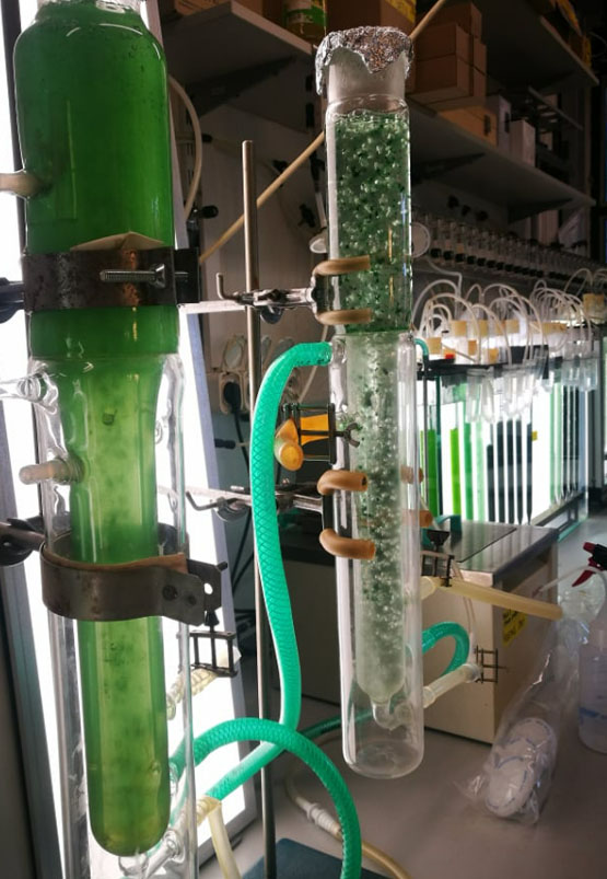

Laboratorní fotobioreaktory pro kultivace mikroskopických řas pro výzkumné účely
Zdroj: Ústav chemických procesů AV ČR

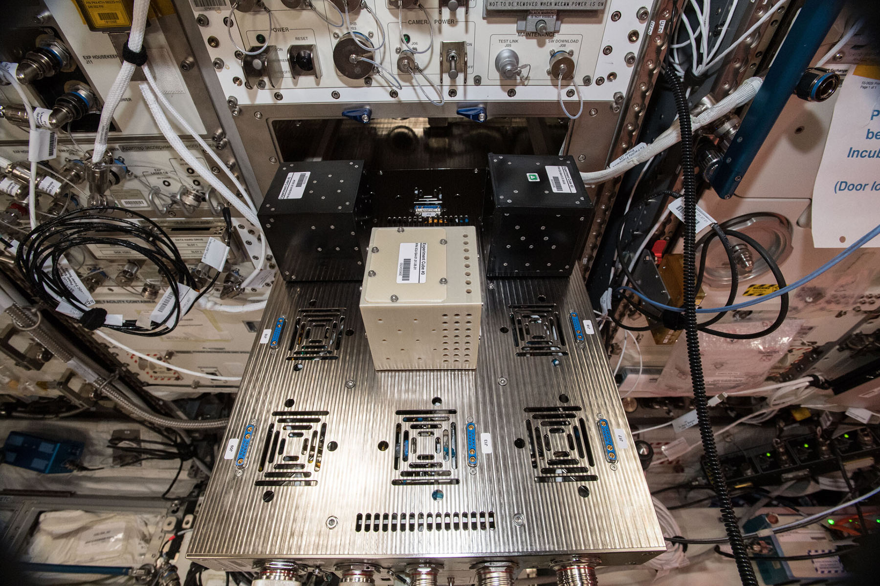

Platforma ICE Cubes na Mezinárodní vesmírné stanici
Zdroj: ESA
