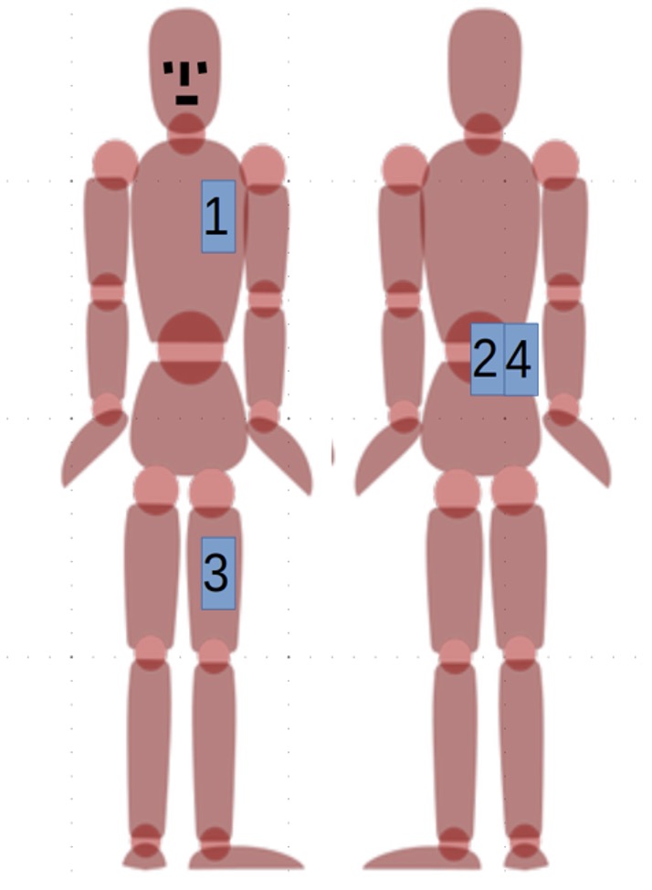

Předpokládané pozice dozimetrů na těle astronauta během mise.

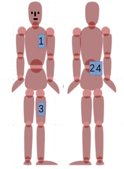

Experiment CZPAD se zaměřuje na ověření funkce osobního aktivního dozimetrického systému založeného na detektoru SPACEDOS. Astronaut na palubě Mezinárodní kosmické stanice (ISS) ponese tři aktivní dozimetrické přístroje SPACEDOS a k nim jeden referenční dozimetr. Celkem tedy bude používat čtyři jednotky. Každé zařízení obsahuje dva samostatné měřicí moduly – jeden bez konverzní vrstvy a druhý s vrstvou, která umožní detekovat tepelné neutrony podle patentované technologie českého týmu.
Dozimetry budou rozmístěny na různých místech těla: na hrudníku, bederním pásu a na stehně. Jejich pozice se budou mezi jednotlivými dny střídat. Díky tomu půjde určit, jak umístění ovlivňuje naměřené hodnoty. Astronaut zároveň vyhodnotí ergonomii a pohodlí jednotlivých pozic. Čtvrtý přístroj zůstane napevno jako referenční jednotka.
