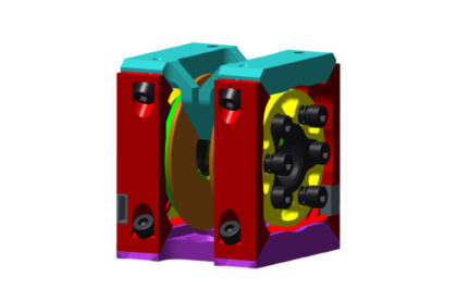

Mechanismus FSUA, který bude umístěn na družicích observatoře LISA a o jehož vývoj se starají čeští vědci.

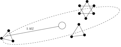

Družice LISA budou na sebe vzájemně svítit lasery. Při průchodu gravitační vlny se trojúhelník lehce zdeformuje, z čehož budeme schopni určit, že vidíme gravitační vlnu, odkud přišla, její zdroj a další důležité parametry. Připomínám důležitou věc, která se často vykládá mylně. LISA nebude citlivější než pozemní detektory jako LIGO, naopak, bude méně citlivá. Podstatné ale je, že bude vidět gravitační vlny o nižších frekvencích a tím jiné zdroje. Zejména se očekává, že by LISA měla vidět srážky supermasivních černých děr, popřípadě srážky supermasivních černých děr s menšími černými dírami.

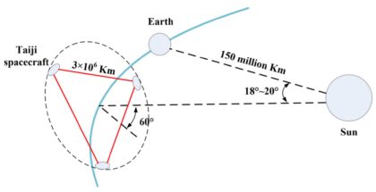

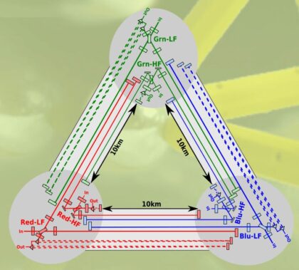

Čínská observatoř Taiji by se mohla stát prvním vesmírným detektorem gravitačních vln.
Zdroj: https://www.mdpi.com/
Kosmické observatoře věnující se pozorování a výzkumu gravitačních vln ale nechystá jen Evropa a USA. Do hry vstupují i asijští tygři. Japonsko chystá observatoř DECIGO, Čína pak připravuje rovnou dvě observatoře TianQin a Taiji. Co o nich víme?
Po pravdě, moc toho není. Japonská strana je na informace poměrně skoupá. DECIGO by mělo startovat snad někdy ve třicátých letech, ale vzhledem k tomu, o jak finančně nákladný a technicky náročný projekt se jedná a s ohledem na to, že má startovat i technologický demonstrátor této observatoře, k čemuž zatím nedošlo, nebylo by vůbec žádným překvapením, kdyby nakonec start sklouzl až za rok 2040.
Čína je ohledně informování obecně také velmi zdrženlivá. Zde aspoň víme, že se chystají dvě observatoře TianQin a Taiji. U první jmenované víme, že má mít podobnou architekturu jako LISA, tedy trojúhelníkové uspořádání, délka ramen bude ale jen 100 000 kilometrů a observatoř bude umístěna na vysoké oběžné dráze kolem Země. Taiji bude v podstatě dvojčetem mise LISA, také bude mít formaci rovnostranného trojúhelníka a také bude na heliocentrické oběžné dráze v téže vzdálenosti jako Země. Jen nebude disponovat rameny dlouhými 2,5 milionu kilometrů, ale 3 miliony kilometrů a nebude 20 stupňů za Zemí, ale 20 stupňů před ní.

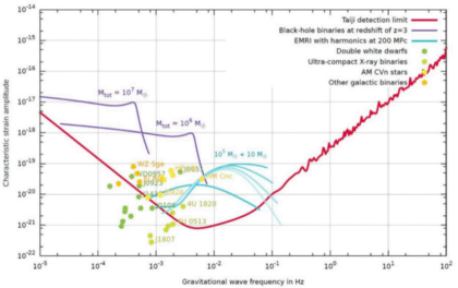

Plánovaná citlivost observatoře Taiji na různých frekvencích.

Číňané jsou opravdu cílevědomí a snaží se, aby se tyto observatoře do vesmíru skutečně vydaly. Jak TianQin, tak Taiji už měly v kosmickém prostoru demonstrační mise, které testovaly klíčové technologie. Taiji bude mít ještě testovací fázi dva, kdy budou do kosmu vyslány dvě družice, které budou zkoušet laserovou komunikaci mezi sondami observatoře. Samotné plné verze observatoří by měly startovat někdy ve 30. letech. TianQin zatím bez upřesnění, Taiji snad v roce 2033.
Pokud tedy vše půjde dobře a termíny budou platit, prvním kosmickým detektorem gravitačních vln by se stal právě čínský systém Taiji. Určitě je ale na místě jistá opatrnost. Byť let technologického demonstrátoru dopadl na výbornou, přeci jen jde o do značné míry neprobádané pole a nové postupy a technologie. Lze tedy očekávat, že i v případě jinak skvěle šlapající Číny nějaké zdržení přijde a plánovaný termín startu v roce 2033 se téměř jistě nestihne. Na druhou stranu, totéž jde očekávat i u mise LISA, takže stále má Taiji slušnou naději na to být první.

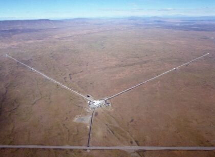

Detektor LIGO v lokalitě Hanford ve státě Washington.
Zdroj: https://cdn.britannica.com/

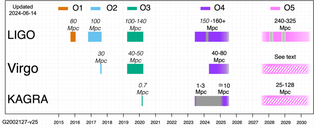

Pozorovací běhy kolaborace LIGO-VIRGO-KAGRA.
Zdroj: https://www.ligo.caltech.edu/

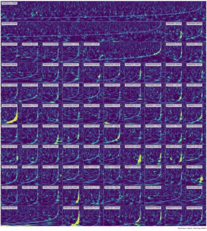

Pokud jde o potvrzené události, ty také přibyly. V srpnu letošního roku byly publikovány dva odborné články s novými událostmi. Je jich 127, čímž se celkový počet detekcí zvedl na 218. A to přitom potvrzené události končí v lednu 2024, na konci běhu O4a. Čili další dva podcykly O4b a O4c ještě nejsou zpracovány a lze u nich čekat další stovky detekcí. Nová sada událostí je velmi důležitá, neboť zvyšuje statistiku pozorovaných událostí.
Nové detekce z běhu O4a
K události GW230529 vznikla dokonce speciální grafika.
Zdroj: https://www.ligo-india.in/
Jak jsme si řekli, od minula nám přibylo 127 událostí. Jaké jsou? Nepříliš překvapivě převažují splynutí dvou černých děr, těch je rovnou 125. Jen dvě události se odlišují, a to hned první dvě zaznamenané v rámci běhu O4a v květnu 2023. GW230518 je teprve čtvrtou potvrzenou srážkou černé díry s neutronovou hvězdou. Mimochodem, je ještě jedna sporná událost z roku 2019, která je potvrzena jako gravitační vlna, ale u jedné složky systému se neví jistě, zda šlo opravdu o černou díru, v takovém případě by to byla pátá podobná událost.

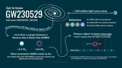

O jedenáct dní později následovala událost GW230529, která je také poněkud neobvyklá. Jednou složkou systému byla neutronová hvězda. Ovšem druhá složka je záhadou. Patří totiž do tzv. hmotnostní mezery. Jde o objekt s hmotností takovou, že by měl být těžší než nejhmotnější možná neutronová hvězda (TOV limit), ale přitom lehčí než nejméně hmotná možná černá díra. Co tedy jsou objekty v oblasti hmotnostní mezery nevíme. Může jít o výjimečně lehké černé díry, výjimečně těžké neutronové hvězdy nebo nějaký nový typ objektu. Uvidíme z dalších měření.

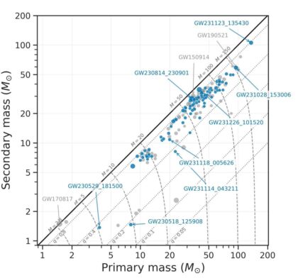

Staré (šedě) a nové (modře) detekce. Graf ukazuje na vodorovné osehmotnost primární (větší) složky systému a na svislé ose hmotnost sekundární složky.
Zdroj: https://ligo.org/

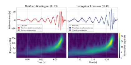

Průběh signálu u nových detekcí z gravitačních detektorů.
Zajímavé je i podívat se na hmotnosti gravitačně zachycených černých děr. Až dosud se nám podařilo detekovat sedm černých děr, které vznikly sloučením dvou jiných černých děr, a přitom byla jejich hmotnost vyšší než 100 hmotností Slunce. V jednom případě šlo o černou díru tak těžkou, že dokonce už jedna z černých děr, které se srážky účastnily, a daly vzniknout výsledné těžké černé díře disponovala hmotností 102 hmot Slunce. Díky gravitačním detektorům jsme tak objevili nový typ černých děr, takzvané středně hmotné černé díry, o nichž se dříve jen spekulovalo. Jejich hmotnost se pohybuje od 100 hmot Slunce až do 1 000 000 hmot Slunce.
Nyní se nám statistiku této skupiny černých děr povedlo významně rozšířit. Máme hned deset nových černých děr v této kategorii, které vznikly sloučením dvou lehčích černých děr, jejich hmotnosti jsou 102, 132, 105, 102, 119, 111, 126, 144, 101 a 225 hmot Slunce. Plus máme několik černých děr, které na hranici 100 hmot Slunce jen těsně nedostanou. Nejzajímavější je určitě posledně jmenovaný případ černé díry s hmotností 225 hmot Slunce.
Jedná se o událost GW231123, která přišla ze vzdálenosti asi 7,17 miliardy světelných let. Šlo o sloučení dvou černých děr o hmotnosti 137 a 103 hmoty Slunce za vzniku černé díry o hmotnosti 225 hmot Slunce. Jde tedy o první případ, kdy do kategorie středních černých děr spadá jak výsledná černá díra, tak obě složky srážejícího se systému. Spočítáme-li si hmotnosti, vyjde nám, že se nám někde chybí 15 hmot Slunce. Ty se ovšem zázračně neztratily, to by porušovalo zákony zachování, ale vyzářily se ve formě gravitačních vln. Lze očekávat, že s rostoucím počtem zachycených událostí bude růst i počet zaznamenaných středních černých děr.

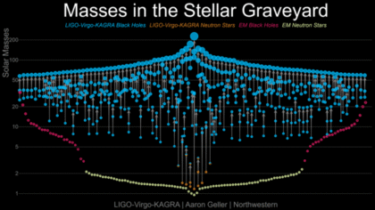

Zaznamenané černé díry a neutronové hvězdy z gravitačních observatoří ve srovnání s konvenčně zaznamenanými objekty.

Mimochodem, obě černé díry, které se při události GW231123 srazily mají dosti vysoké hmotnosti a také poměrně rychle rotovaly. Má se proto za to, že nevznikly přímo z nějaké explodující velmi hmotné hvězdy, ale že systém prošel složitějším vývojem a už tyto dvě černé díry vznikly předchozí srážkou lehčích černých děr, čemuž říkáme hierarchické slučování. Jistě to asi nikdy nezjistíme, ale jde o první systém, u něhož máme takto silné náznaky, že by mohlo o hierarchické slučování jít.
A naopak i nejlehčí dosud známá černá díra vzniklá sloučením dvou černých děr pochází z běhu O4a. Jde o událost GW230627, kdy se sloučily černé díry o hmotnosti 8,37 a 5,79 hmoty Slunce, přičemž vznikla černá díra s hmotností 13,5 hmot Slunce. Gravitační vlny pak odnesly zbylé asi 0,6 sluneční hmotnosti. Nejlehčí černá díra vzniklá z jakékoli srážky přitom byla zachycena v běhu O3, jedná se o událost GW200115 a výsledná černá díra s hmotností 7,8 hmoty Slunce vznikla srážkou černé díry (také velmi lehké) a neutronové hvězdy.

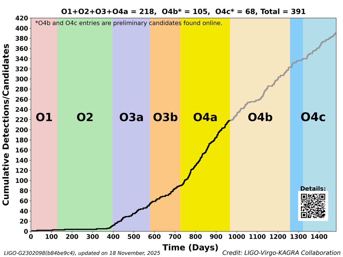

Počet zachycených událostí v průběhu pozorování prudce roste.

Ke 12. 11. máme z běhu O4 již 175 kandidátských událostí. Dá se důvodně předpokládat, že podstatná část bude později potvrzena jako skutečné gravitační události. Dá se dokonce předpokládat, že i u běhu O4a, kde jsou již gravitační vlny publikovány, mohou ještě nějaké nové události po důkladnějším prostudování kandidátských událostí ještě nějaká nová potvrzená měření přibýt.

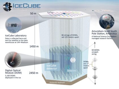

Schéma velké neutrinové observatoře IceCube zapuštěné do ledu na jižním geografickém pólu.

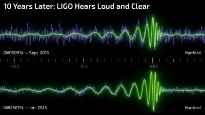

GW250114 - signály z detektorů Hanford a Livingstone.
GW250114 – signály z detektorů Hanford a Livingstone.
Občas se ale stane, že je nějaký signál z právě probíhajícího běhu detektorů tak silný a jasný, že se nečeká na vyhodnocení zbytku událostí, ale dojde ke zveřejnění pozorování gravitačních vln rovnou. Stejně tak tomu bylo v případě události GW250114 z dosud jinak nezpracovaného běhu O4b. Šlo o srážku dvou černých děr o hmotnosti 33,6 a 32,2 hmot Slunce, výsledná černá díra měla 62,7 hmot Slunce, takže 3,1 sluneční hmotnosti byly odneseny gravitačními vlnami. Černé díry splynuly 1,3 miliardy světelných let daleko, někde na rozhraní souhvězdí Lva, Raka, Malého lva či Velké medvědice.
Na tom všem by nebylo nic tak výjimečného. Tato událost je však zcela unikátní díky tomu, jak kvalitní, čistý a jasný byl pozorovaný signál. Poměr signálu vůči šumu je zde dvakrát lepší než u předchozího nejlepšího pozorování z roku 2023. Dokonce je naměřený signál tak skvělý, že někteří hledají různá alternativní vysvětlení jeho vzniku.
Porovnání signálů z prvního pozorování gravitačních vln GW150914 a aktuálně nejlepšího pozorování GW250114.

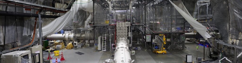

Japonský detektor gravitačních vln KAGRA.

Evropa tak může hrát čím dál důležitější roli. Evropa připravuje vlastní projekt nové vylepšené gravitační observatoře, která ponese jméno zakladatele obecné relativity Alberta Einsteina. O přesné podobě Einsteinova teleskopu zatím nebylo definitivně rozhodnuto. Ve hře je varianta, že by se vybudovaly dvě observatoře, ale zatím se zdá pravděpodobnější varianta, že bude pouze jediná observatoř. Postavit dvě by totiž bylo finančně nákladnější.
Aby se co nejvíce snížila nevýhoda jediného detektoru, bude mít tento poněkud zvláštní konstrukci. Za prvé by totiž měl být umístěn v podzemí, což by eliminovalo určitý typ šumů, byť jak se ukazuje, jiný typ šumu, zejména seismických se zase stává výraznější. Za druhé se délka ramen zvýší na deset kilometrů, efektivně díky Fabryho-Pérotovým rezonančním dutinám bude efektivně opět řádově vyšší. A za třetí nebude mít detektor tvar L jako dosavadní pozemní detektory, ale tvar rovnostranného trojúhelníka, podobně jako detektory kosmické.
V onom trojúhelníku bude hned několik vzájemně odlišně natočených ramen, která budou simulovat situaci, kdy bychom měli více detektorů na různých místech. Není to optimální situace, ale je to asi to nejlepší, v co můžeme doufat. Už tak bude Einsteinův teleskop drahý. V tomto směru ovšem musíme sdílet dobrou zprávu. Nová koalice v Německu pod vedením kancléře Friedricha Merze má totiž podporu stavby Einsteinova teleskopu ve svém programovém prohlášení, a dokonce slíbila na tento projekt uvolnit nemalé finanční prostředky.
Předpokládaná podoba observatoře Einstein Telescope. Jak vidíte, šlo by vlastně o několik detektorů v jednom.
Tato novinka by mohla ovlivnit i to, kde bude Einsteinův teleskop umístěn. Prozatím se zvažují tři lokality, dvě v Německu a jedna v Itálii. Začněme od konce. Itálie argumentuje tím, že již má s gravitační astronomii velké zkušenosti díky observatoři VIRGO. Proto vytipovali lokalitu na Sardinii, kam by rádi přilákali investory a vědce. Bohužel se proslýchá, že tato lokalita není geologicky nejvhodnější. A navíc, vzhledem k výše uvedenému slibu Německa na finance pro tento projekt lze očekávat, že Německá strana bude chtít mít observatoř na svém území. Itálie je tedy skoro ze hry.
